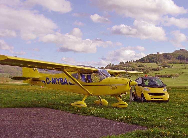

Вот наткнулся...
АВИАЦИОННЫЕ ДВИГАТЕЛИ SMART
http://www.aries-avia.ru/3/d/index.php
В описаниях есть какие-то странности, типа "двигатель работает мягко, без рывков и вибраций" - как преимущество перед Ротаксами, сцепление центробежного типа и т.д.
Опять же никто и нигде о них не отзывался.
Сайт, правда, не обновлялся с лета прошлого года
У кого есть какая-либо инфа по этому поводу?

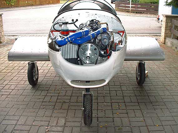

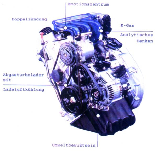

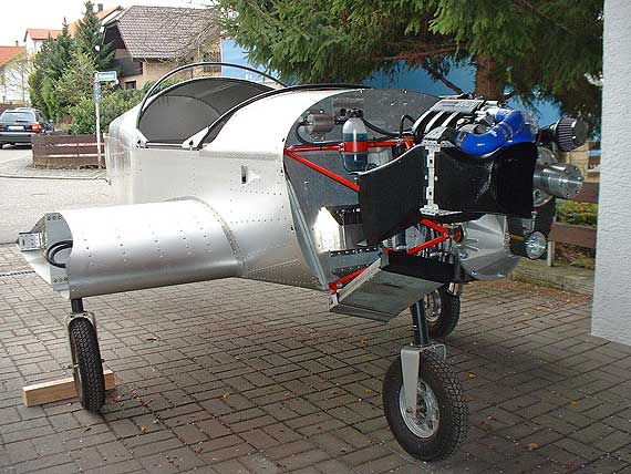

По двигателю от мерседеса,если не ошибаюсь,то вроде именно этого,в "За Рулём", по-моему за прошлый год (лень искать) была заметка в пол-страницы о его переделках.
Если это оно - то это АВИАМОТОР - там много переделано или сделано заново - вроде коленвал с расширенными шеями коренных подшипников,в блоке какие-то изменения для снижения нагрузок и соответственно увеличения ресурса,что-то ещё.
Короче заметка в "За рулём".

У меня в семье два Смарта 2008года( немножко разных моделей). Двигатели Мицубиси, три цилиндра 1.0 литр. 71 л.с.
Т.е я на таком двигателе есжу. И вполне представляю его тягу и возможности. Не представляю как его можно поставить на самолет. И главное зачем? ФВаген воздушник - намного более подходящий вариант. (Жук у меня тоже был)
Ну куда нафиг одно-литровый двигатель на самолет? Да ещо с водяным охлаждением.
По-моему у кого-то просто заклинило на эксперементации.
