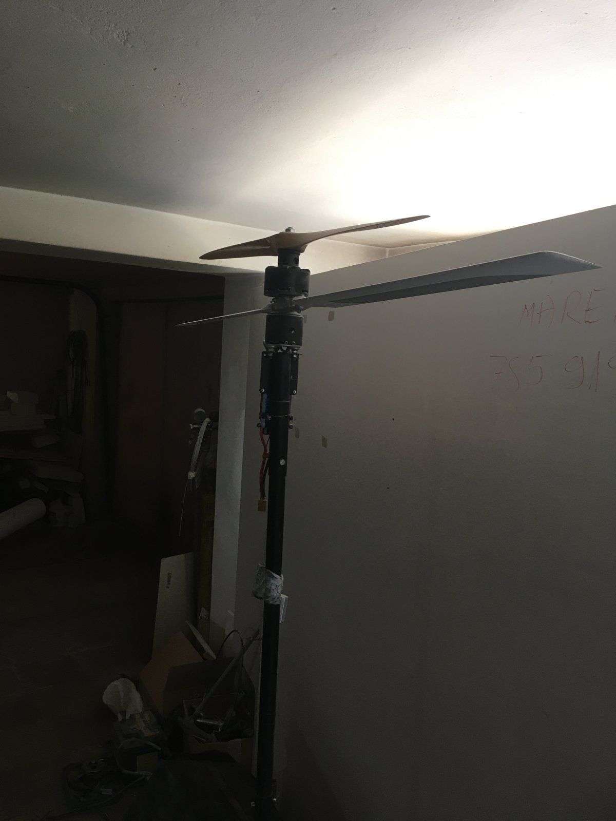

=не мой замысел,а Богдана...
=15 кГ тяги (подьёмной силы) с кВт... (0,7/ 1,3 м)
=мотор запитывается через скользящие контакты.
ЗЫ=спасибо з ссылку !
ЗЫ2= также испытывали 4/8 м роторы на 20 кВт моторе=сгорели 4 катушки
при 10 кВт ...не продолжали=нет здоровия...
-не успели проверить,сохранится ли способность авторотации при установочных
углах атаки (А-Ж головка)

-может сможете обьяснить (по русски) Борису,
как это можно организовать ПОДКРУТКУ ротора автожира ?
(меня Он не понимает...!)

Хм... думаю, что в кирпич ставить эл. мотор - не тот эффект. Малый размер и малая мощность.
Как вариант, можно поставить на или вместо венца раскрутки.
Размер и мощность эл. мотора надо подбирать (считать) + как (протянуть провода или через скользящие контакты) и отчего будет он питаться (от доп. батарей (+ или доп. генератор)).
В общем экспериментов и испытаний надо много проводить...
=+100 (propeller + gyrorotor)
=20 kW
model=1 kW.../15 kG
