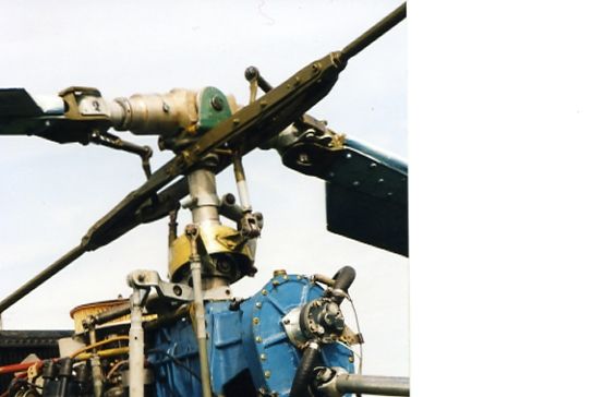

Вот здесь Василий Артемчук использовал половинку редуктора заднего моста от Форда-сиерры, рассчинанного, кстати до мощности двигателя в 250 л.с.
