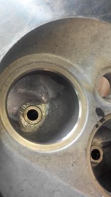

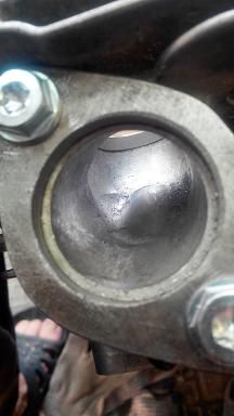

Еще вот о чем хочется рассказать. В головках цилиндров этого  ипонского  двигателя в газовых каналах очень большие неровности ступеньки от литья. Работаю шарошкой. Завтра сфотографирую и затем выложу.
Вот фото.

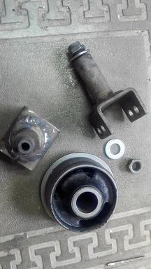

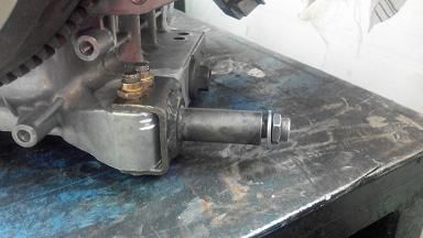

Изготовил два кронштейна для сайлентблоков на нижние лапки.

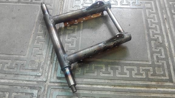

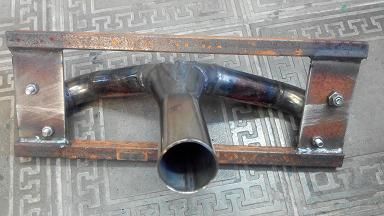

Изготовил верхнюю рамку. Завтра термообработаю и покрашу.
    36,9 КБ · Просмотры: 143
Сегодня в стопятсотый раз лоханулся. Надо было посмотреть талмуд для начала. Стал калить рамку, бухнул в воду а надо было в масло. А сталюшка 30хгса. Короче вся рамка рассыпалась . Я в печали. 🙁
А зачем вам эта свистопляска с 30хгса . Тем более на месте подверженном вибрационным нагрузкам ? Возьмите обычную мягкую сталь 20 , и все будет замечательно . Веса много не наберете , максимум 50 гр лишних при тех же размерах , а от головной боли избавитесь .
Реально лишние заморочки.Варите из стали 10...20 и будет счастье.
Можно подумать такой нагруженный узел,что из 30-ки его делать...
Ага! Материаловедение прогуливал 30 лет назад! :STUPID
Велкам за трубой! 🙂
