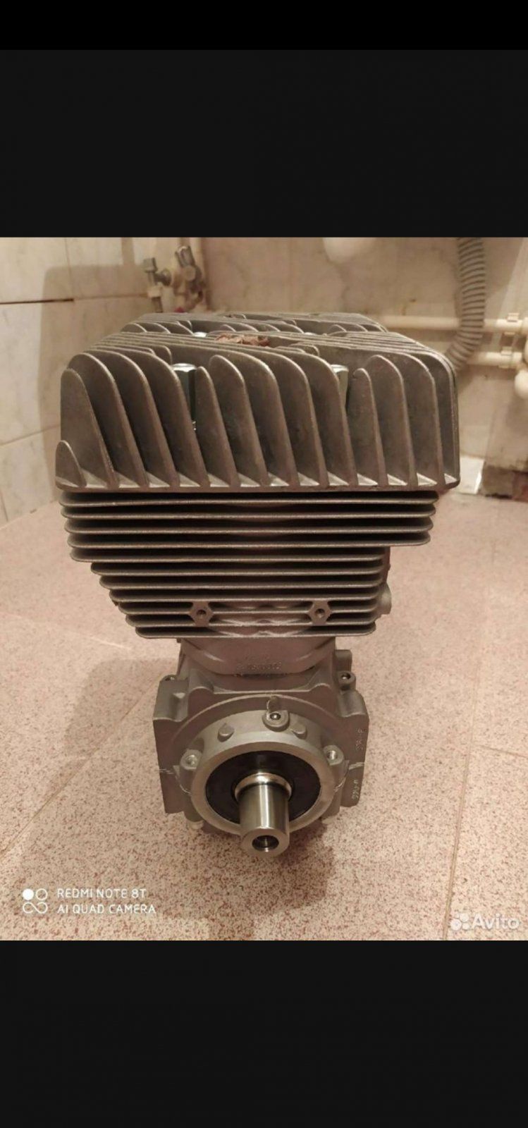

Благодарю! Я вчера хороший интернет нашел, и Русскую Механику нашел, но вот линия у них по сборке двигателей стоит. Нет нигде в наличии двигателей в сборе ((( Так что решили собирать из запчастей. Под заказ предложили 225000 за РМЗ-500... По запчастям 120 получается, но без карбюраторов. Будем брать по частям.

Объявления-то на авито есть, только вот в наличии ни у кого не присутствует, кроме одного в Питере с наработкой 36 часов. Те, которые новые в объявлениях, это просто для заманухи, чтобы под заказа привезти и ценники не актуальные. в объявлении 144 стоит цена, а по телефону 225 и на заказ. Я так понял что пару магазинов в Рыбинске занимаются самосбором... Но уж я лучше сам это сделаю.
Покупайте двигатель РМЗ-500 без приставки авиа от снегохода Тайга. Он значительно дешевле. От авиа он отличается только картером мех.обработанным под установку редуктора.
Я покупал в 2019 году на авито двигатель с одним карбюратором от снегохода, его откапитал, а картер отдавал на мех.обработку (мне его расточили под установку редуктора ротакс тип В.)

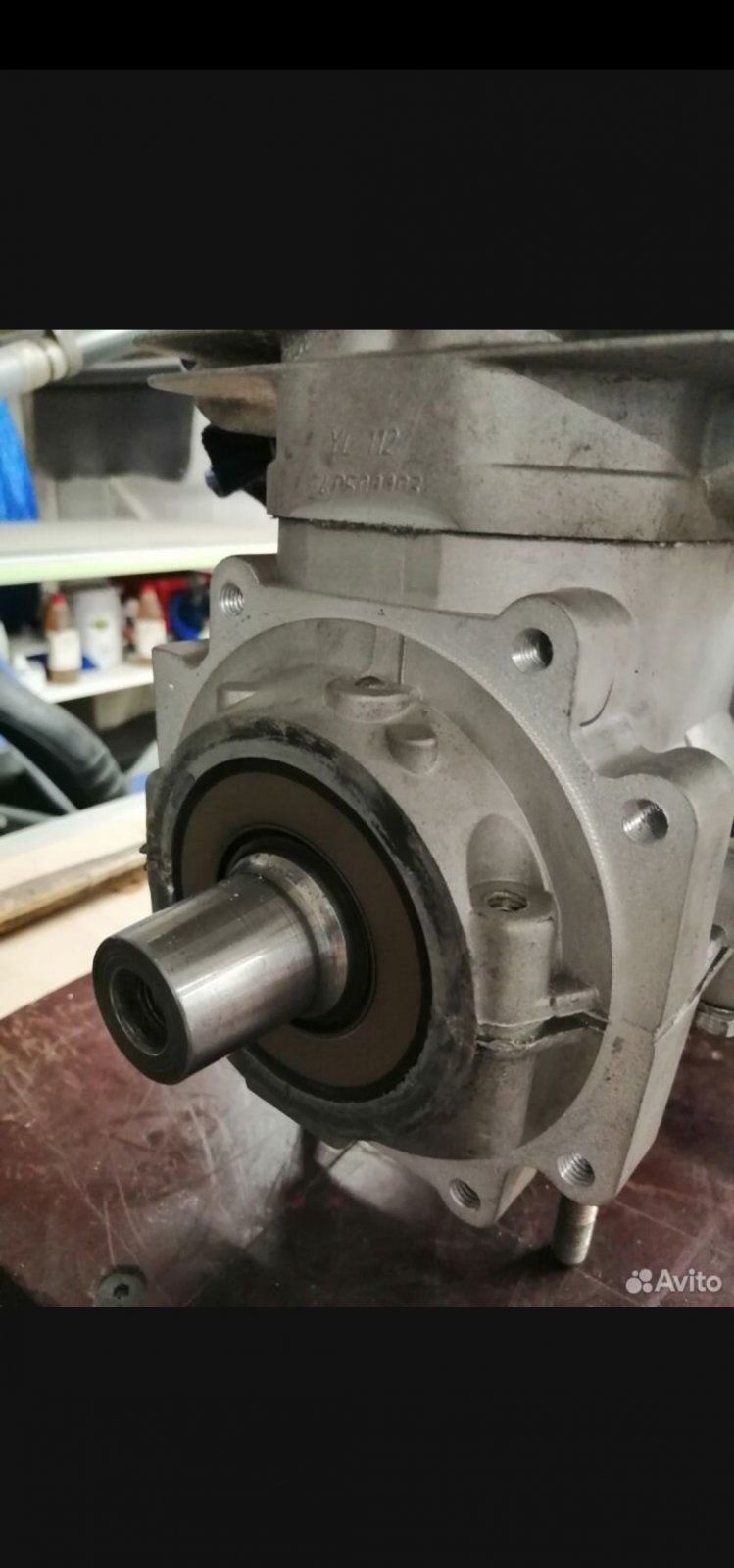

Без мех.обработки под установку в снегоход
Разница в стоимости картеров -1500р. Отдавать в заказ на расточку и вскрытие отверстий -дороже выйдет, да и точность может не та получиться.
Можно купить на авито за 35 тыс и откапиталить, чем покупать новый за 150 тыс и все равно его разбирать и устранять дефекты сборки.
По поводу точности обработки. Редуктор ротакс тип В "встал" без проблем. Перекоса не было

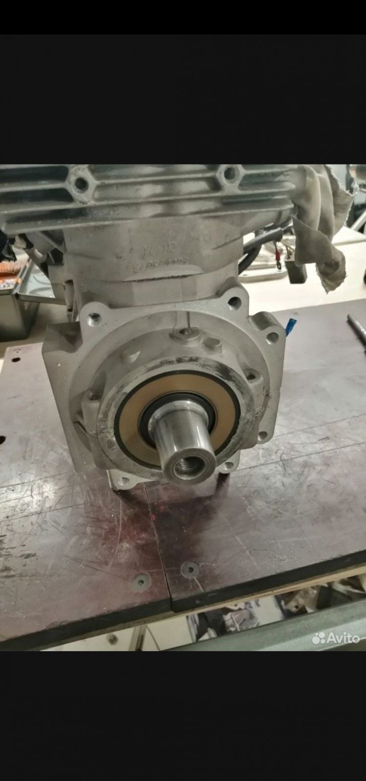

РМ не умеет растачивать картер под редуктор Ротакс.
Приходится исправлять несоосность расточки и "просаженный" диаметр посадки с помощью дополнительного кольца по диаметру посадочного места редуктора. В крайнем случае ( если повезёт ) "С"- образной прокладкой под сторону смещения проточки...
Мне привозили два блока мотора от РМ, на установку редуктора и оба с неправильно расточенными посадками.
Так что, не угадаешь, где лучше...
Здесь, немного о вариантах проточки:
сложно как все это. гораздо проще сделать оправки , поставить их в картер и проточить нормально на токарном станке. Уже много лет так делаю, все очень точно

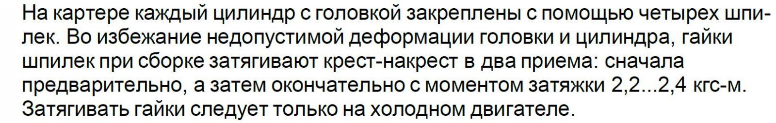

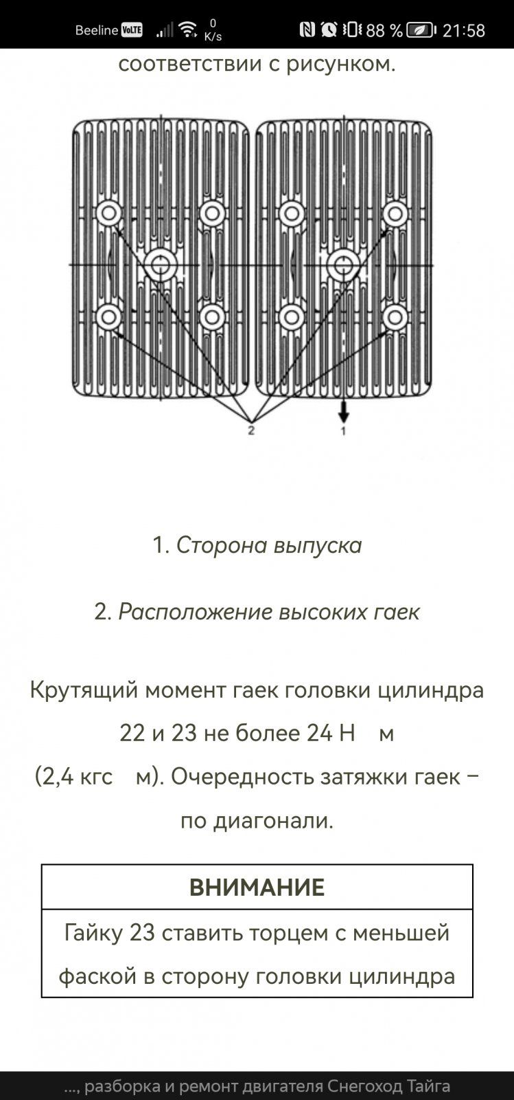

Возник вопрос по протяжке головок цилиндров. Это после обкатки не делал.
Вопрос в чем. Протягивать на горячую или на холодную ))) или без разницы.

Только на холодную с соблюдением рекомендуемого момента затяжки.
Спасибо комрады, что ткнули носом. Я чёт вечером и не додумался поискать мануал..Сам движок покупал в русском снеге. Там вроде паспорт был и все.
