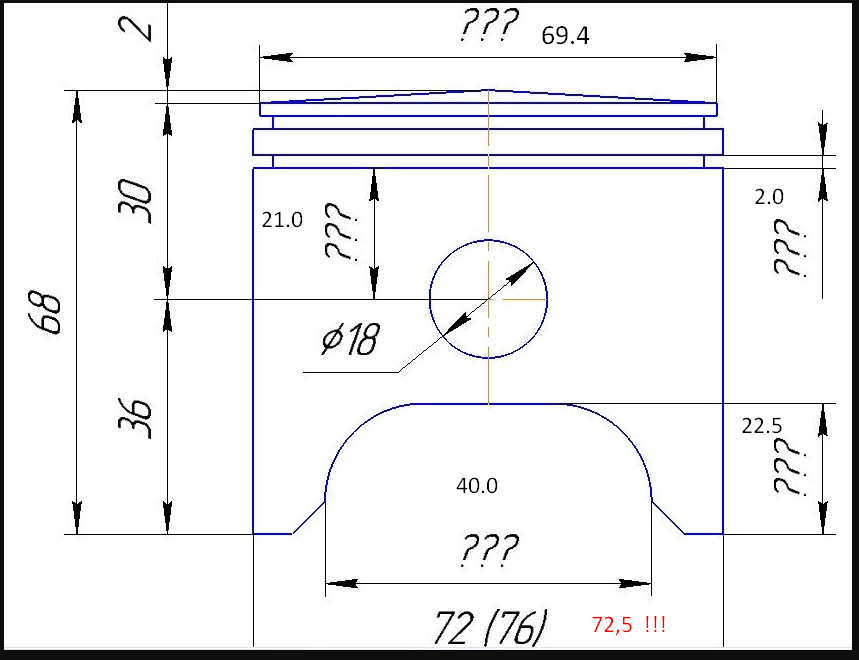

Мне для 3D модельки. Десятки ловить не надо. Плюс/минус миллиметр - точность достаточная. Главное по высоте хоть какие-нибудь достоверные данные. Чтобы потом после покупки не лезть в компьютер всё перечерчивать.

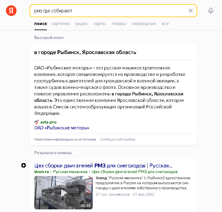

Здравствуйте, земляне! Подскажите, пожалуйста, на каком заводе собирают двигатели РМЗ-500? Не могу найти в интернете информации кроме как о интернет-магазинах... Какой завод является производителем?
Какой-то у вас неправильный интернет)))
Вот первый же ответ в яндексе:
Спасибо!!! Чудеса!!! Подскажите, а где вы такой хороший интернет взяли? А-то я перелопатил весь сайт ПАО "САТУРН" да и всю продукцию корпорации прежде чем задать вопрос, но не нашел ни слова про РМЗ-500... Продукция корпорации
РМЗ-500 сейчас производит «Русская механика» Компания приобрела юридическую самостоятельность в 2005 году путем выделения снегоходного производства из состава «НПО «Сатурн», сохранив при этом конструкторский и производственный потенциал и более чем 35-летний опыт производства снегоходной техники. Основной продукцией являются снегоходы «Буран» и «Тайга», квадроциклы и скутеры. Среднесписочное количество сотрудников 720 чел. Аффиллированные организации: НПО Сатурн, Рыбинские моторы, Сатурн-Инвест.
Инфа из этого источника

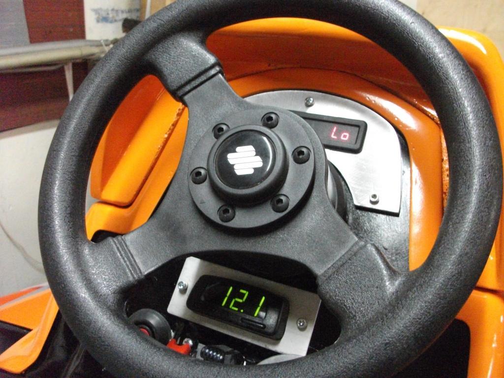

Ставил на РМЗ -640 и Рмз-500 ,такназываемые автомобильные "Бортовые компьютеры 🙂" маркировки там разные бывают "БК-7" ..8..........12 . В любом автомагазине . Индикация цифровая светящаяся, крупная 👍. Их 2 разновидности -для 4х тактного мотора и для дизеля . Ставил оба ( подключение к разным местам ) И выставлять 4 цилиндрав его настройках . Так как 2 искры за оборот у двухтактника -же .
+ наработка моточасов , + Время , остальные его функции бесполезны . Цена весьма приемлемая ( не как для снегоходов и лодок 😳) Внизу зелененькие цифры
