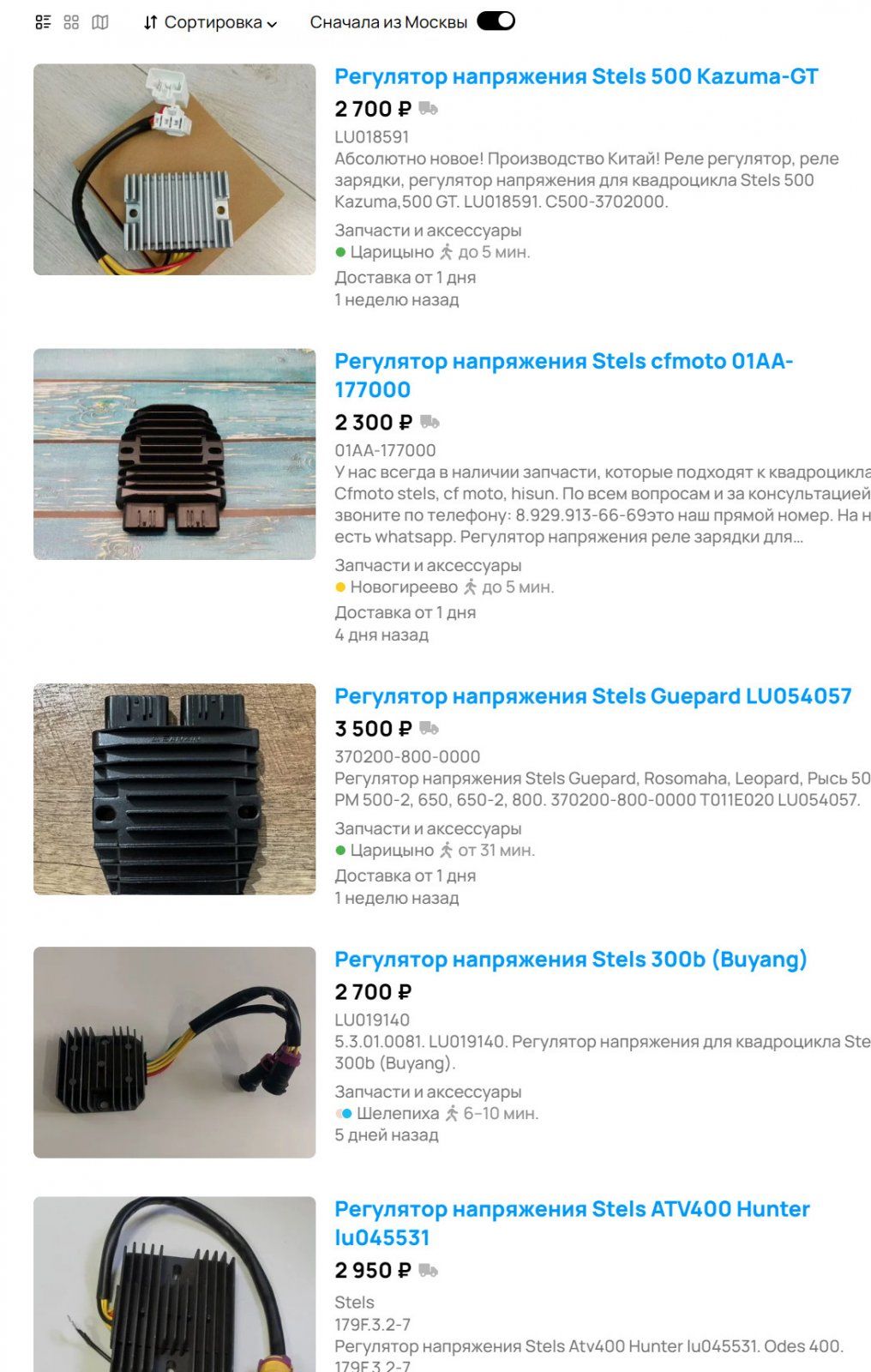

На входе стоят диоды, у китайского они могут не выдерживать ток нагрузки Регулятор шунтирующего типа, элемент который замыкает на массу все что идет с генератора для удержания напряжения на выходе в нужных пределах, то же должен быть рассчитан на токи которые ему придется коммутировать. В общем нужно искать регулятор от техники со схожей мощностью генератора - квадроциклы, мотоциклы, и т.д.

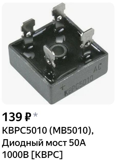

Без разницы. Шунтирующий регулятор напряжения работает за счет того что замыкает катушку освещения при превышении напряжения. То есть переводя лишнюю энергию в тепло (грея себя и катушку). Лучше поставить выпрямитель, накопительный конденсатор и затем готовый импульсный стабилизатор на нужное напряжение.

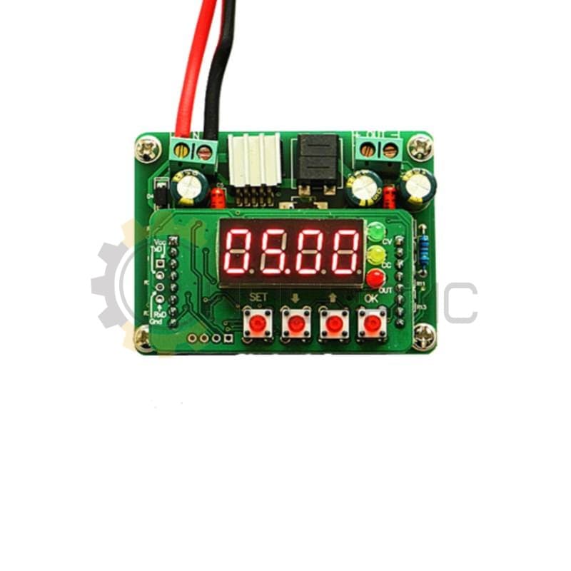

Пробовал так, но мой китайский готовый импульсный стабилизатор
HW-411 LM2596S регулируемый DC-DC преобразователь купить оптом и в розницу в СompactTool с доставкой по Москве и России
четко держал 12 +- 0,1в на выходе, даже без аккумулятора, но у него ограничение на входе 40в, на полном газу при 50в сгорел. Интесно как попроще бы уменьшить входное переменное напряжение, хотя бы в два раза - до 25в. Может транформатор маленький поставить, не сгорит ? Пробовал бытовой на 220в тиристорный регулятор на вход, но почему то выдает только 3в, может частота не соответствует, или нагрузка мала.

Из Вашего поста 2.031 можно покупать любой регулятор для РМЗ-500, они по картинке вроде на трехфазный генератор (на входе 3 провода)?

Нет конечно нет, я просто дал наводку где можно покопаться. Обязательно смотреть характеристики той техники для которой продается регуль. У скутеров слабые генераторы 60-80 ватт максимум, у рмз с дукате, если не ошибаюсь 180 ватт.

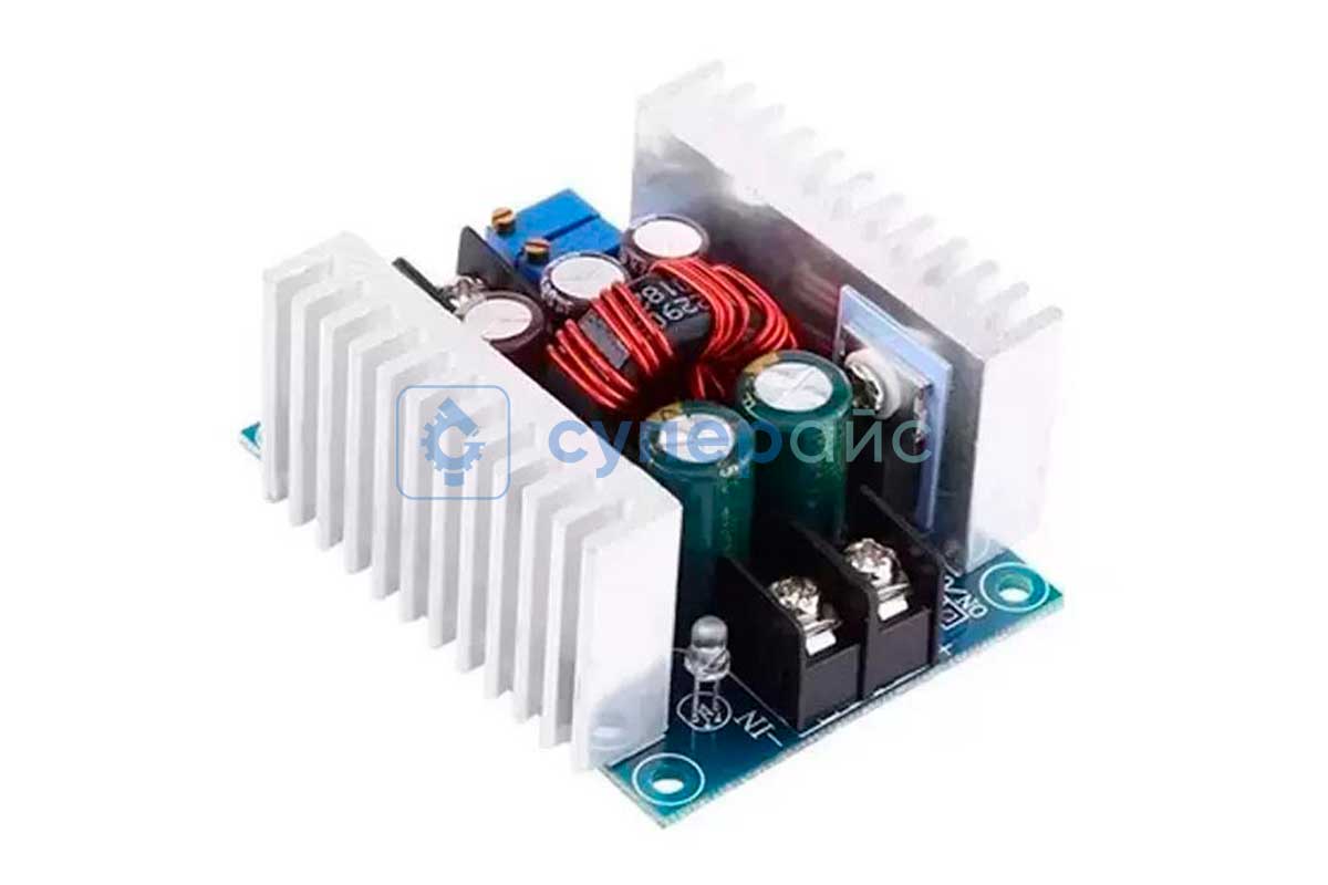

Осталось найти импульсный стабилизатор, чтобы на входе-70в, на выходе 12в при токе до 1-2а.
Ну, поиск же есть. Например,
Там пролистывая можно найти, скажем, Преобразователь со стабилизатором тока 20В-70В и ТД.
