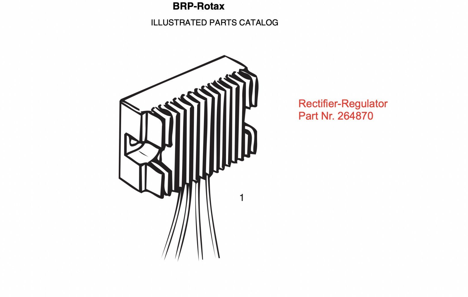

3.Оригинальный регулятор Nr.264870 это шунтирующий или нет?
Оригинальный выпрямитель-регулятор для Ротакса - шунтирующий. Греется он не от рассеивания энергии, а от большого тока, потребляемого нагрузкой. Если нагрузки нет, то он не греется.
Шунтирование ( замыкание выводов ) обмоток генератора приводит к прекращению магнитной индукции в обмотках катушек генератора. Напряжение уменьшается до ноля. Ток не протекает. Катушки генератора не греются.
При не замкнутых выводах генератора ( бесконечное сопротивление ) на них генерируется напряжение до 600В ... Это опасно(!)
Чем меньше сопротивление на выводах катушек генератора, тем меньше вырабатываемое напряжение ( и мощность ). Импульсное шунтирование катушек генератора, посредством выпрямителя-регулятора, обеспечивает генерацию мощности, соответствующую нагрузке. Так же, обеспечивается постоянство напряжения нагрузки.

Не следует путать знания, с непроверенной информацией из интернета. Шунтирующий регулятор энергию в тепло не переводит.
Генератор переменного тока имеет способность ограничивать выходной ток, за счёт индуктивного сопротивления обмоток. Эта способность и используется в схеме с шунтирующим регулятором. При наличии нагрузки, генератор выдаёт ток в нагрузку, при отсутствии нагрузки, тиристор замыкает обмотку в каждом полупериоде, начиная с того момента, как напряжение превышает заданное. Ток при этом не превышает допустимых для генератора величин.
Рассеивать в виде тепла, достаточно потерь на выпрямителе. На каждом диоде выпрямителя теряется 0,7В. При токе 20А на 4 диодах выделяется 56Вт. Как раз для показанного выше радиатора.

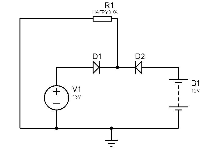

Спасибо, уговорили. Выкидываю совсем аккумулятор, т.к. в полете не нужен совсем, сэкономлю 0,5 кг. 🙂 Вместо него поставлю батарейку Крона на указатель скорости, чтобы на планировании без двигателя показывал.
Спасибо, уговорили. Выкидываю совсем аккумулятор, сэкономлю 0,5 кг. 🙂 Вместо него поставлю батарейку Крона на указатель скорости, чтобы на планировании без двигателя показывал.
Да, можно и так.. Только придется поставить два диода по (+) питания ! Один на выход вашего DC-DC а другой на батарейку , что бы "отвязать " их гальванически друг от друга ! И все будет ОК !
