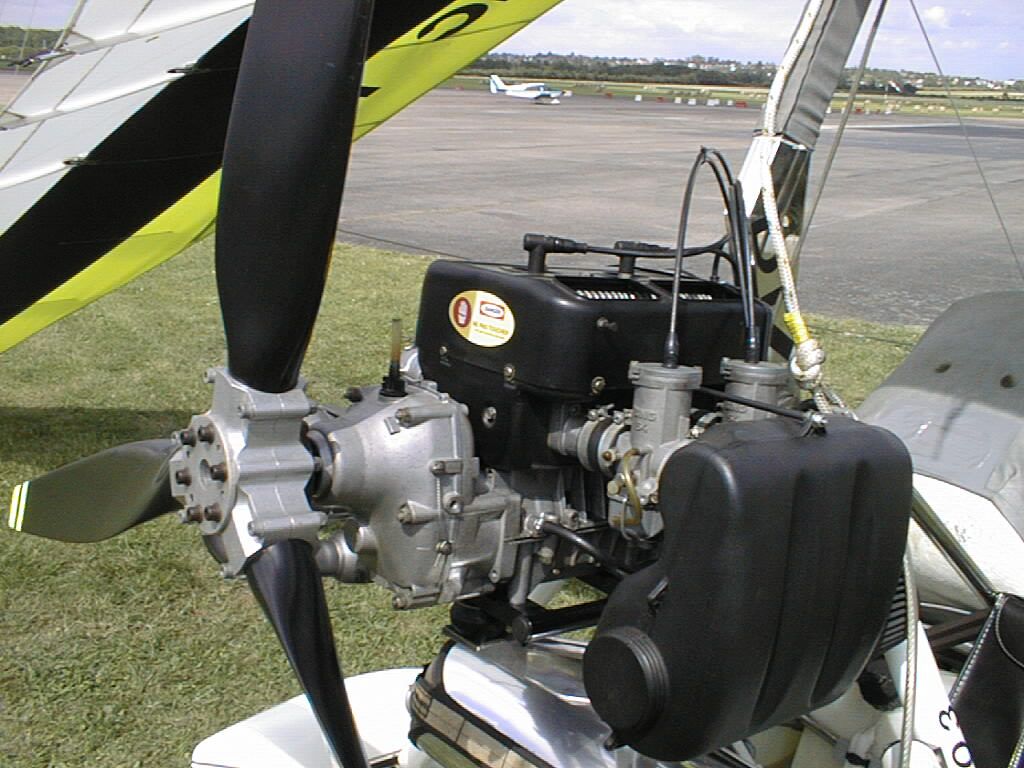

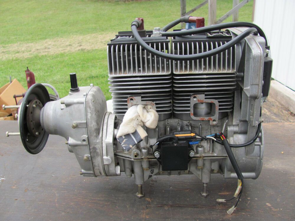

Вот это что за мотор? Это же очевидно что 503? Но мне пытаются обьяснить что таких 503х за всю историю развития авиации не было. и именно с монозажигалкой, и таким креплением редуктора, это мол КЛОН из 503го и 500го рмз.
Вероятно на нижнем фото доработанная версия снегоходного мотора Ски До.
С этим Виктор Иваныч я понял, ну а на верхнем фото тоже 503й? Почему говорят что не было такой версии? с монозажиганием и таким блоком, вот в чем вопрос.
На первом фото обычный 503й с монозажиганием, у меня такой и он авиационный, есть формуляр выданный "Авиагаммой"!
На нижнем фото это первые выпуски 503го под редуктор тип А, у меня 532й с таким редуктором.
Ну вот другое же дело, вот это приятный разговор, ато нет и не было таких ни когда.
