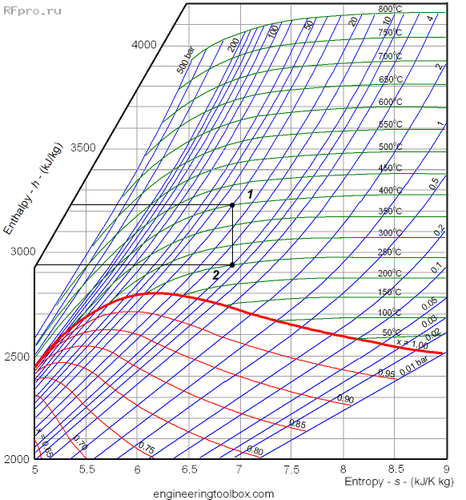

Думаю это поможет нам разобраться с точками фазовых переходов, они все находятся на толстой красной линии и 100[sup]0[/sup] с 1 атмосферой в том числе. здесь можно определить температуру кипения\конденсации воды при определенном давлении совпадением линий давления и температуры на красной толстой линии.
Теперь я вижу, критическая температура находится между 350[sup]0[/sup] и 400[sup]0[/sup], а давление немного больше 200

Для диаграмм могу посоветовать бесплатную программу coolpack. Она вообще предназначена для расчета холодильных циклов, но среди прочего также умеет рисовать фазовые диаграммы в различных координатах для ряда веществ, в частности воды, аммиака, СО2, приличного набора фреонов и т.д.
Вот например диаграмма в координатах энтропия-температура для воды: http://3.bp.blogspot.com/-iebm2VRCnhs/TzQ4w3knDzI/AAAAAAAACGY/tDZI7yO8Ke8/s1600/water+-+Ts.png Красным показаны изобары, зеленым изохоры, синим изоэнтальпы.
