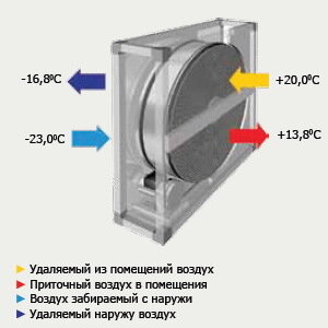

Обычный теплообменник регенераторного типа. К чему это? Таких девайсов пруд пруди. Причём это не самая эффективная схема. Противоточный/перпендикулярный пластинчатый [highlight]рекуператор[/highlight] может быть и по-лучше по КПД/возврату тепла(интересовался как-то данным вопросом). Хотя, если в качестве регенератора попутно юзается скажем ротор(как в одной моей "бредне"), то имеет смысл. Ежели "нахаляву". 🙂
