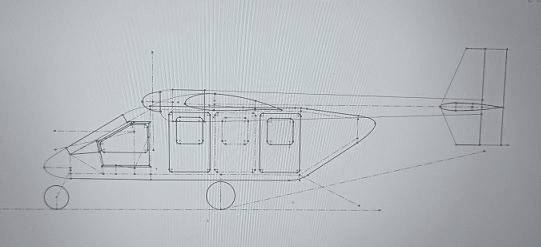

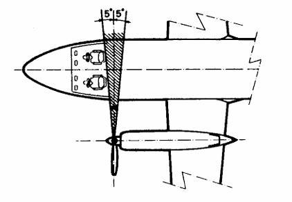

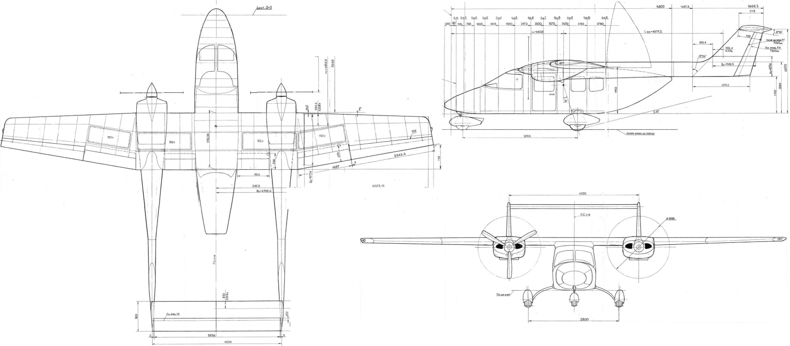

Не знаю, какие требования безопасности вы примете, но картинка из Е. Торенбика "Проектирование дозвуковых самолетов". Ваша компоновка будет иметь некоторые ограничения.
Олег,я так понял с партизанством всё?
Да я как бы и не собирался партизанить. Малявку в 115 потому и рассчитывал, чтобы без заморочек и законно можно было летать. Здесь, правда, придётся заморачиваться очень сильно. Но это уже немного другие нюансы. Доживём до этого - порешаем, надеюсь.

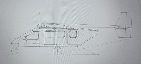

Какая конкретно? В моей компоновке, которую разместил в самом начале, плоскости винтов довольно сильно впереди нулевого шпангоута.
По остальным, тоже есть запас.
Допустим, на посту 193 2 и 4, а на посту 194 пилот каким-то образом все еще находится в опасной зоне. Я не претендую на точность. Вы сами лучше всех знаете, каковы размеры.
Ваш ответ, как некорректную попытку отмазаться, отвергаю.
В нем видно перескакивание с собственных претензий, которые я и критиковал, на конкретный пример, комментарий к которому с реальностью не имеет связи.

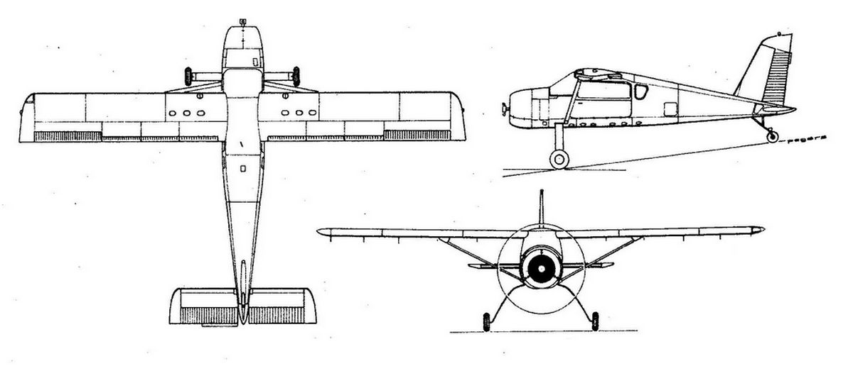

Но ещё раз. Як-6 предлагался в качестве прототипа как более близкий к задумке топикстартера по всем параметрам, чем Ще-2. Як-6, грубо, почти что "бери и делай" по "чертежам" из "М-К", а Ще-2 нужно пересчитывать ВЕСЬ.
Понятно, что книгу главного конструктора ОКБ Яковлева читать желания нет. 🙂 Так вот, у Як-6 были неизжитые проблемы с управляемостью. И вообще, делать сейчас деревянный транспортник совсем нездраво, скажем мягко. Так что информация из М-К по тому и по другому уравнивается!
Я же написал, что это прикидки. Разумеется, что при более подробной проработке, такие нюансы будут учтены. Но, повторюсь, это всего лишь пристрелочные эскизы.

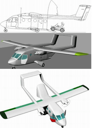

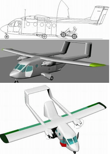

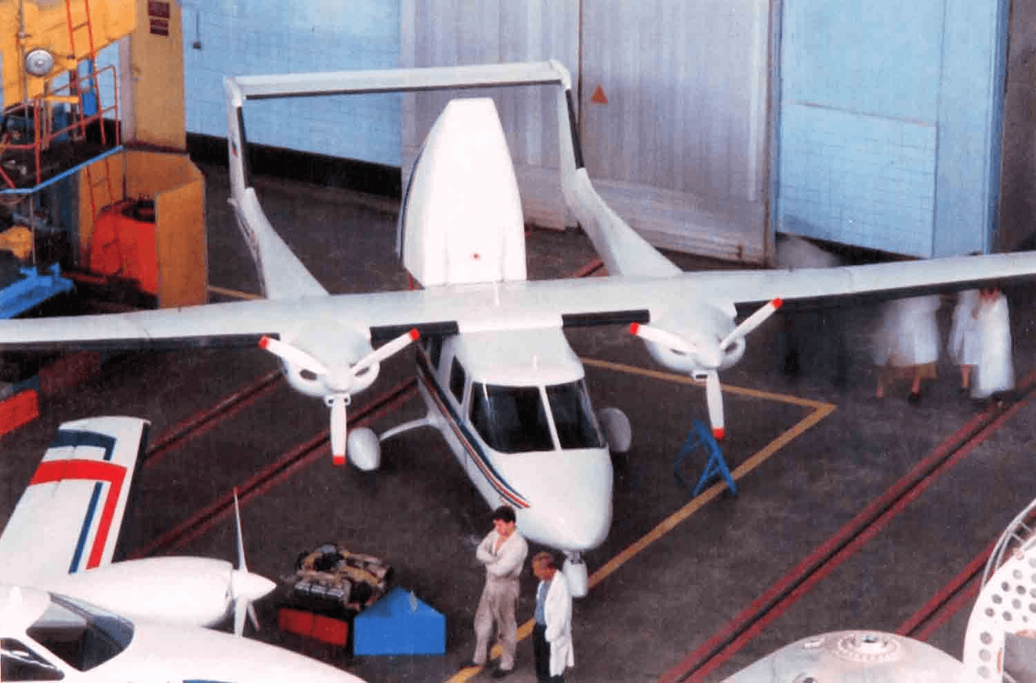

Первым у нас в стране такую схему сделал в РОКС-АЭРО конструктор Шикера лет тридцать назад. В виде полноразмерного макета в категории лёгких самолётов. На МАКСЕ показывали его, я в нём сидел и мне он как пилоту понравился тогда.

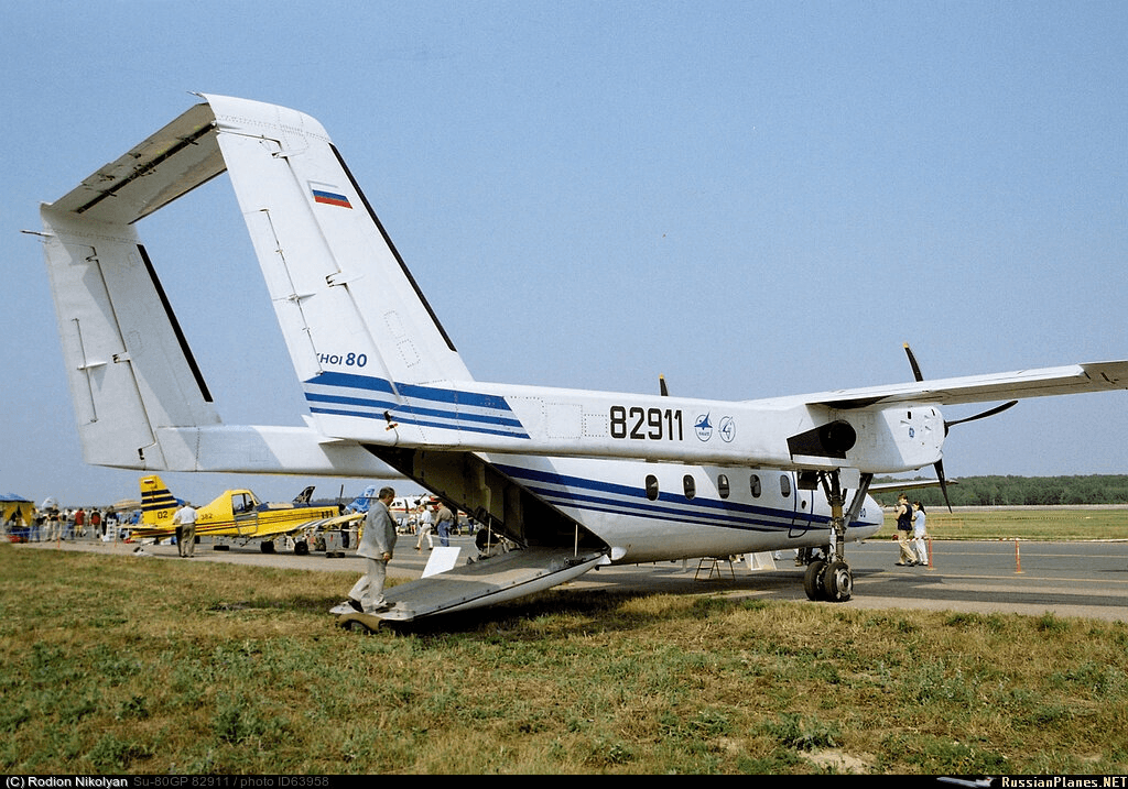

С-80 - это уже извращение ОКБ Сухого по мотивам Рутановского двухмоторного тандема УВП (для корпуса морской пехоты США).
Кстати, задумка у суховцев была неплохая. Но заказчика не просчитали - строили самолёт ради самолёта. Как противовес микояновскому МИГ-110..
А эти эскизы из Чехии - самолёт не только спроектировали, но и построили. А дальше деньги кончились. И до сих пор проект пытаются продать...

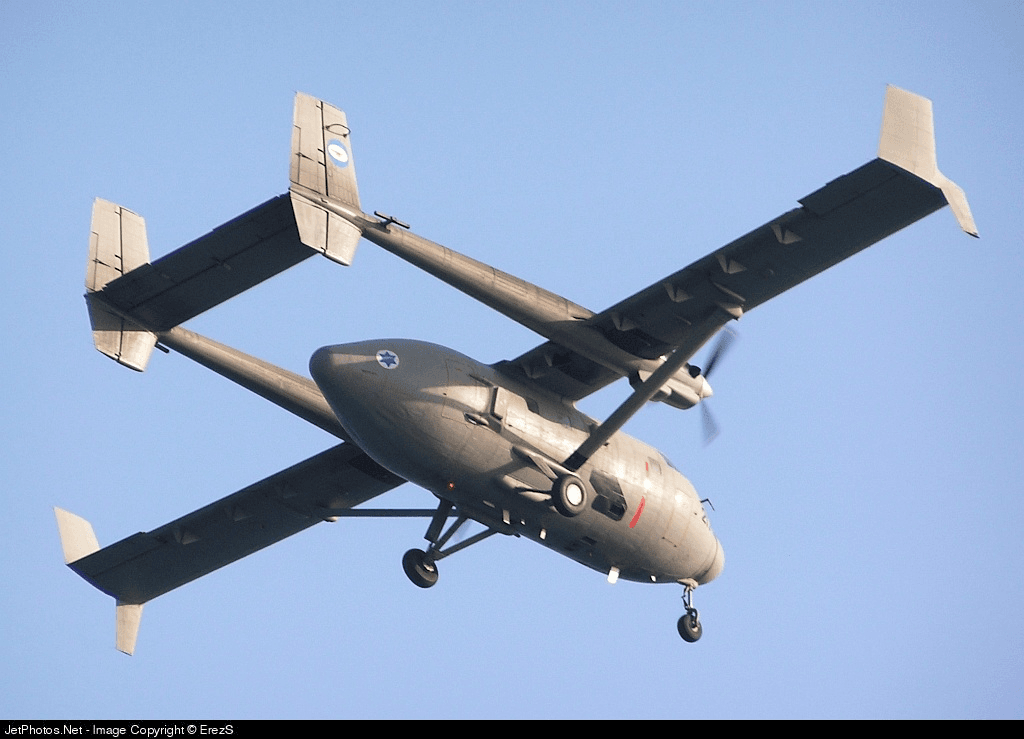

Су-80 перетяжелили , согласен. Раз Топикастер не исключает "франкенштейна" , может обрезок Ту-134 +две хвостовые балки от Ми-8 и получится израильская "Арава" ?

Конструктор Шикера - ну-ну: с тем же успехом могли бы сказать "композитор Шикера".
Впрочем, о покойниках либо хорошо, либо ничего - но мужик он, в принципе, неплохой, только не конструктор ни разу, да и не претендовал.
Вот на такой "шмакодявочке" мне привелось полетать немного в процессе сё заводских и сертификационных лётных испытаний в 1999 - 2002 годах.
И сегодня могу сказать честно, что если бы её конструкторы изначально не зацикливались на мысли создать очень технологичный в производстве "самолёт ради самолёта" для его производителя, а просто пошли бы по пути решения запросов Заказчика, то будущее у такого самолёта было бы.
Задний двухстворчатый грузовой люк (который они позиционировали как одно из его достоинств) оказался на практике никому не нужен, т.к. длина грузовой кабины оказалась маловата (не хватало даже для того, чтобы стандартный цинковый гроб загрузить, хотя из Штатов был заказчик именно на "похоронный" летающий катафалк). А слишком сдвинутое назад основное маятниковое шасси привело к том, что на взлёте самолёт отрывался всегда с трёх точек. И чтобы ему на разбеге поднять носовое колесо от земли нужно было на "хвостовую" площадку грузового багажника загрузить почти полтонны груза. Ему бы простой полумонок на нормальной ширины хвостовой балке (как у того же GA-8 AIRVAN) и сдвижную вперёд грузовую дверь хотя бы по одному борту - и летал бы сегодня такой самолёт до сих пор уже в серии...

Мне он на МАКСе представлялся именно как конструктор этого двухбалочного "Стрижа"..
Ничего сказать не могу: в грунинской конторе одновременно в разработке были аж 38 проектов, а макеты в то время лепились как пельмени.
Шикера, вроде, как по патентной части подвизался.
Но согласитесь, что проект тот был неплох по тем временам.

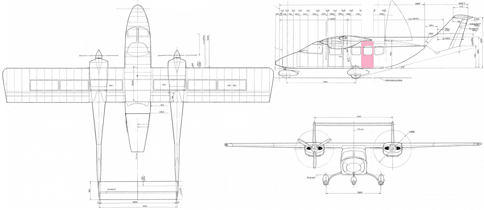

Ему бы простое прямое крыло (ОЧК) как на БРОНКО OV-10 и фюзеляж в направлении назад на полметра подлиннее (выделено розовым цветом) - вообще был бы красавEц- грузовичок лёгкий! С длинной грузовой кабиной и удобством погрузки-выгрузки в неё с бортового автотранспорта типа "Газели"...
Эка Вас занесло на "неликвидные" темы...Предлагаете мертворожденную схему Су-80 ?..
Схема НЕ мертворожденная, конкретно это воплощение подкачало... 🙁
Тогда, как ни просчитывай, всё без толку! Момент был не подходящий. Все эксплуатанты нацелились на зарубежную технику.И Ан-3 им был не нужен, и Ан-38, и Ил-103, и Ту-204....
