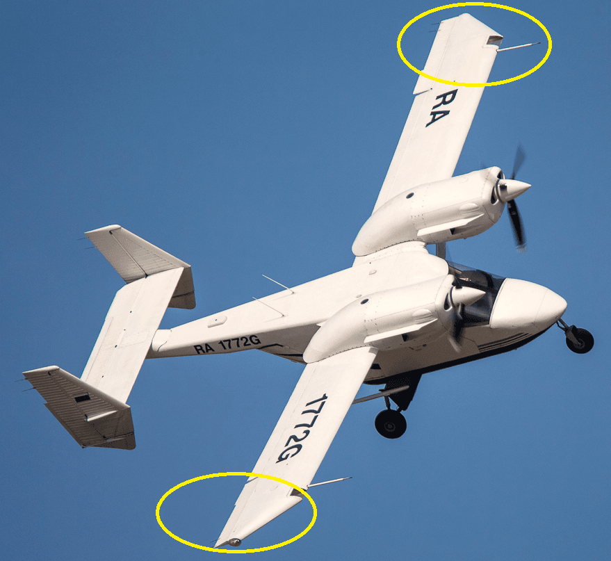

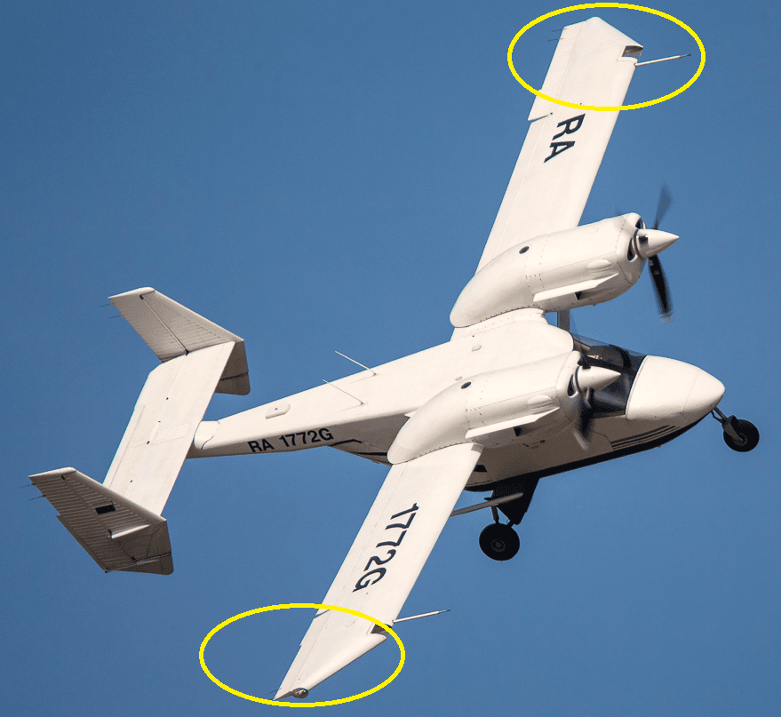

Можно и так сделать:
Делали, на самолёте "АККОРД-201". Особого выигрыша за этот счёт не получили, а вот себестоимость изготовления крыла - выросла.
Когда я поступал в МАИ полвека + назад, на стенде в вестибюле фак. 2 двигатели, висела статья, где обосновывалось противоположное - а именно, наивысшее весовое совершенство ДВС объемом 30... 50 куб. см,
Судя по всему статью писал преподаватель самолётчик, а не двигателист. В начале этого года мне пришлось с такими столкнуться при обсуждении двигателя для БПЛА "Орлан-10". С точки зрения авиамоделистов они в чём-то правы. Вот только авиамодельные двигатели, двигатели "предельных параметров", для всевозможной рекордной и гоночной техники, это совсем не реальные авиационные двигатели для АОН. Профессорско-преподавательский состав вузов живёт в несколько оторванной от реальной действительности среде, вот и появляются подобного рода статьи где оглашаются "хотелки", а не реальная действительность. Что поделать, им нужно писать статьи, а с реальными разработками напряг. Ну и потом, двигатели в 30...50 кубиков, в основной своей массе 2-х тактники, в те времена существовало убеждение что эти двигатели потеснят 4-х тактники. Прошло время, мы ушли на пенсию, а вот "победного шествия 2-х тактников" как-то не наблюдается. На это есть масса причин, но это тема не этой ветки.
А какой вы особый выигрыш хотели получить? Прирост скороподъёмности или дальности на 50%? А на 5- вроде и не заметно... 😉 Но примерно такой результат эти штуки и дают. "Курочка по зёрнышку клюёт" ( пословица) За время эксплуатации-тонны горючего!
Выигрыш от такой штуки должен быть больше, чем от концевой шайбы. Иначе зачем заморачиваться с более сложной конструкцией?
Это для больших лайнеров действует, которые за свой век десятки тысяч часов успевают налётать.
А для самолётов МВЛ, летающих только днём по ПВП вне условий обледенения и фронтальных гроз общий налёт за время эксплуатации на порядок меньше получается. Быстрее заканчивается календарный ресурс или ресурс по посадкам. Да и расходы топлива у реактивных авиалайнеров чуток поболее чем у поршневых движков мелкопупой авиации...
Подробно изучил и самолет и всю оснастку по нему. Более сложного самолета и тех процесса производства в этом классе не видывал. Очень очень "взрослый" самолет. По ощущениям технологически взяли уменьшили ан14/28 в размер, но сложность самолета не уменьшили. Технические изыски можно рассматривать и облизываться часами, но для серии массовой катастрофически негодный самолет.

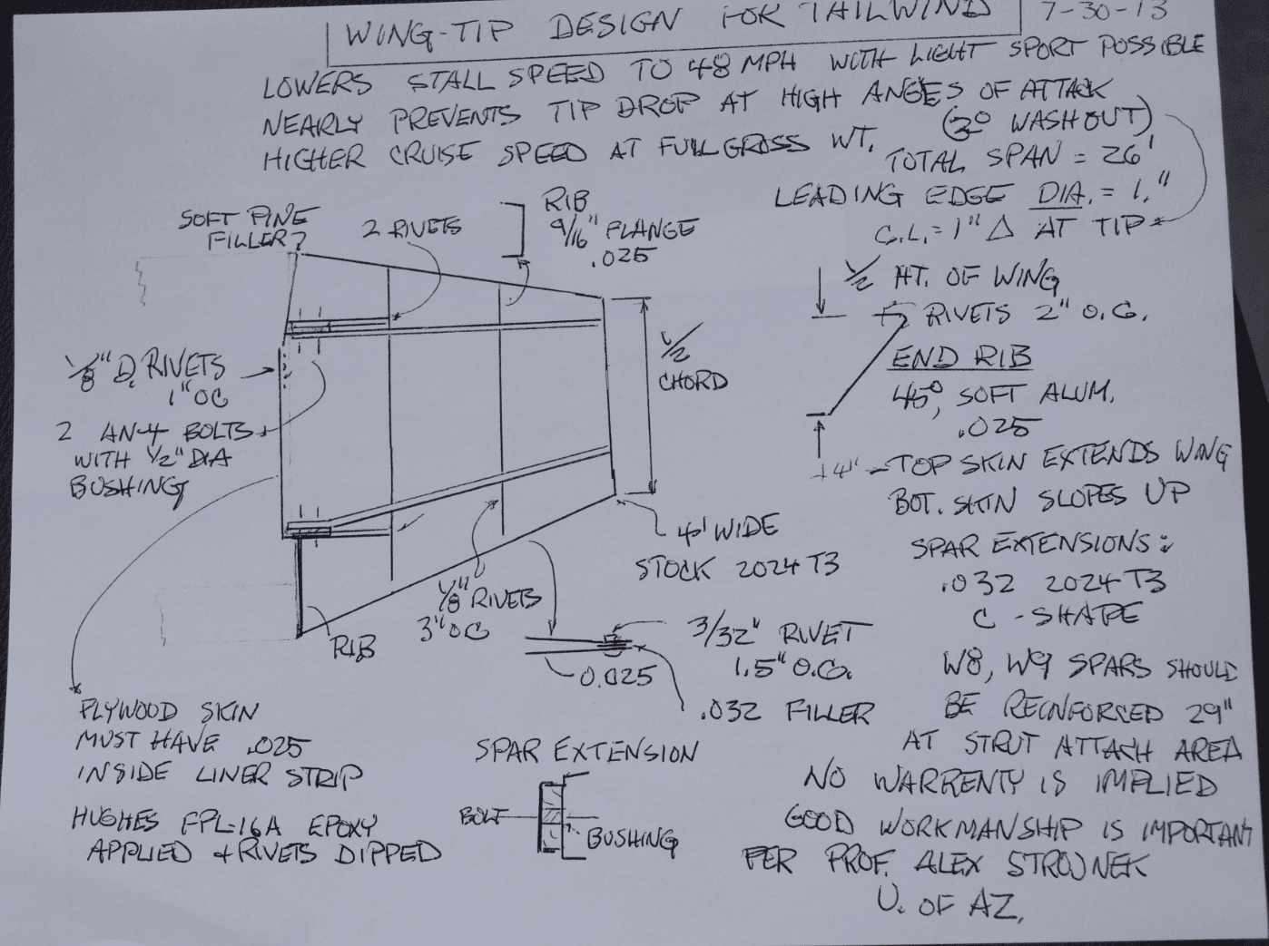

Тут более подробно для любителскийх скоростей - скорость сваливания уменшили с 55 мил до 48, и выше макс скорость при полной нагрузке. При том это не один пробовал человек.:

А вы просто вспомните ....выигрыш в аэродинамике даст порядка 15 - 20 км/час разницы, а на таких расстояниях и скоростях полёта (200 - 250 км/час) это составит не более 10 минут на каждом перелёте на такую дальность. Стоит ли ради этого делать более сложное в производстве крыло?
А вот тут, позвольте не согласиться. Если вести речь, о конструкции с нуля, то скорость и аэродинамику можно поднять очень существенно. А поставив ещё и более мощные двигателя, обеспечить хорошую безопасность полёта при отказе одного из них, на приемлемых, штатных режимах работы.
В случае проектирования с нуля, обязательно применил бы крыло с сужением и в некоторых случаях, развитые законцовки определённых форм. Затраты на технологическую оснастку и время, окупят себя с лихвой.
Примерно таким он мог бы быть, если бы... В общем, как про ту бабушку с дедушкой 😉 .
Кстати, с прошедшим Днём Варенья! Извиняюсь, что с таким опозданием. Закрутился и немного потерялся во времени.
Однако те же прагматичные американцы при проектировании и строительстве OV-10 "почему-то" выбрали прямое крыло. Не уточните причину? 🤣
При выбре параметров крыла приходится учитывать не только его "аэродинамичность" и простоту технологии производства, но и другие параметры (как размах урыла, возможность его складывания и перевозки самолёта в разобранном виде и пр.). Вспомните "Беркут" покойного Валерия Хованского - там выбор размаха крыла ограничивался шириной ворот на районных МТС, где во время АХР самолёт базировался. И это только один из параметров.
По поводу сложности технологической оснастки "Аккорда" - у меня на этот счёт большие сомнения. Ибо парни в нашем ОКБ как раз старались максимально упростить технологию изготовления цельнометаллического самолёта. Там повсюду панели одинарной кривизны, Единственный элемент с двойной кривизной - верхняя крышка носового обтекателя. Белорусы с АРЗ из Барановичей (которые хотели собирать у себя наш "аккордеон") как раз поражались простоте технологической оснастки. Самым сложным элементом конструкции для них была цельносварная рама фюзеляжа из ВНЖ...
