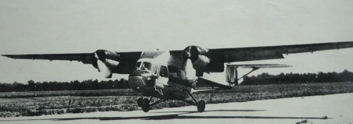

" Арава " тонким эстетам не по душе . Какая-то "летающая бочка" , с "несуразными" шасси... Она нравилась тем , у которых чувство прекрасного отсутствовало напрочь . Этим носителям "дурного вкуса " нравились "почему-то" грузоподьемность 2500 , взлетно-посадочные метры 250/150 с разных перделей , в салон можно было закатить полноценный грузовичок..... Ну крейсер чуть более 300 . Короче , "отстой" , этому самолету до Вас далеко. Хм..хм....Или наоборот ? 🤔

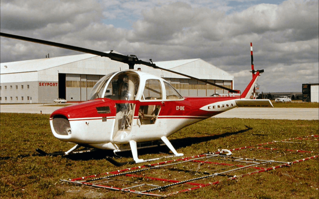

Дико извиняюсь у Топикастера и всей честной компании , но не мог пройти мимо вот этого.. Из самолета -вертолет ))...
Cessna CH-1 Skyhook
А можно поинтересоваться, какую смысловую нагрузку несёт этот ваш пост?
И как вы считаете, "Арава" попадает под изначально озвученные требования аппарата ?
Или вы хотите подарить два двигателя по 750кобыл? Я с удовольствием их приму)). Или думаете, что интернетом не умею пользоваться? Таки зря так думае - умею. И могу надёргать гору подобных картинок, как минимум на пару страниц темы. Только какое отношение они будут иметь к теме?
И что-то мне подсказывает, что имея два двигателя по 750 лошадей и путное КБ, можно построить самолёт лучше, так расхваленной вами "Аравы".

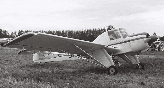

Постройка по экспресс методу Илоны Давыдовой)) щутка, где то в журналах ещё СССР была инфа человек из Прибалтики построил примерно таким способов Химика, движок от Як-52и т.д. успешно эксплуатировал👍
Я летал на этом самолете "Аушра", построенном в Паневежисе бывшим летчиком ГА, Кянсгайло в одиночку.
Стеклопластиковый фюзеляж с 800-литровым баком за кабиной, развитый центроплан снизу, со стойками Як-52, на котором установлены консоли от Як-12М с подкосами к стойкам шасси. Силовая, установка Як-52, только на втулке винта стояли лопасти от Як-12М, диаметром 2.75м вместо 2.4 м.
Столь динамичного взлета я вообще ни на чем не ощущал и близко: газ, тут же подъем хвостовой опоры, РУС на себя - и самолёт уже лезет в гору...
И да, на не проводили АХР много лет, он летал через море в Швецию, потом был продан на Украину, где следы его и затерялись.
Так, что, метод, в принципе, может привести к выдающимся решениям - 800 кг химии на М-14П, да с такими ВПХ , это нечто.
