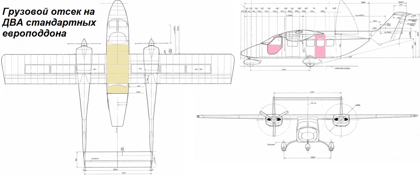

За счёт двухбалочной схемы можно "обжать" мидель фюзеляжа до предела, т.к. агрегаты и системы можно перенести в балки (это ещё Келли Джонсон на своём "Лайтнинге" сделал). При этом "попутно" и техническое обслуживание этих агрегатов и систем на земле упрощается. А за счёт П-образного ГО и поднимающегося заднего кока кабины существенно упрощается погрузка-выгрузка из фюзеляжа и подъезд грузового автомобиля прямо к задней стенке грузового отсека.
На примере некоторой "доработки" проекта Т-420 "СТРИЖ" от ОКБ Грунина можно бы было сделать неплохой грузовой лёгкий негерметичный самолёт для перевозки двух стандартных европоддонов с грузом (1200 * 800 мм). Для чего достаточно было бы перенести двери пилотов перед воздушными винтами двигателей (для удобства посадки-высадки пилотов при "забитом" грузом грузовом отсеке), удлинить на одну секцию заднюю часть фюзеляжа (получив грузовой салон длиной 2540 мм при этом) и упростить технологию изготовления ОЧК, сделав их прямыми как на OV-10 "БРОНКО".
При этом вполне можно бы было уложиться во взлётную массу самолёта не более 2200 кг (согласно одного из требований АП-23)....
Или сделать из него вариант для десантирования парашютистов и грузовых контейнеров на парашютных системах (при замене заднего кока фюзеляжа).
А что, если использовать идею Ка-26 со сменными фюзеляжными модулями?
С центровками придётся повозиться (без сменного модуля фюзеляжа) и силовую конструкцию самой кабины пилотов (в такой малой размерности самолёта) придётся заметно менять и усиливать (то есть утяжелять и снижать весовую отдачу самолёта)...

Кстати, при двухбалочной схеме не только техническое обслуживание самолёта такой малой размерности на земле заметно упростится (под длинным откидным или сдвижным вперёд носовым коком фюзеляжа все агрегаты будут находиться на уровне пояса обслуживающего их авиатехника, а агрегаты в балках - на уровне его плеч), но и центровки самолёта компоновочно подгонять проще будет, смещая агрегаты в балках "вперёд-назад" (место есть для этого)...
При этом размеры грузовой кабины (высота - ширина) фактически будут соответствовать миделевому сечению фюзеляжа.
И проводку управления из кабины в центроплан и балки оперения провести будет удобно, сделав по центру салона за спинами пилотов одну вертикальную балку-тоннель для проводки тяг управления от пола наверх, а впереди - соединив эту балку с приборной доской центральным пультом управления (как на том же Л-410). И силовая конструкция замкнётся, и лишнего "мяса" при этом не будет.
Ну и за счёт деления плоскости крыла балками хвостового оперения механизацию на крыле можно использовать двух типов (как на том же АН-24/-26) - между балкой и фюзеляжем - двухщелевой закрылок, отклоняемый на 40 градусов при посадке, а на ОЧК (между балкой и элероном - однощелевой закрылок, отклоняемый на посадке на 30 градусов. Плюс зависающий элерон на посадке градусов на 10. При желании всё ещё усложнить - можно будет на ОЧК добавить и выдвижной предкрылок. 🤣

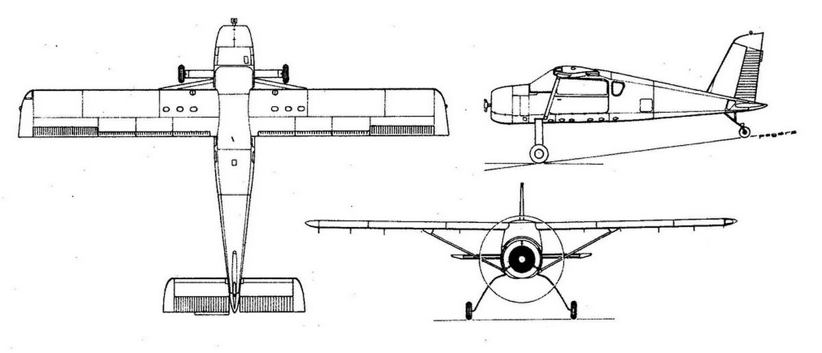

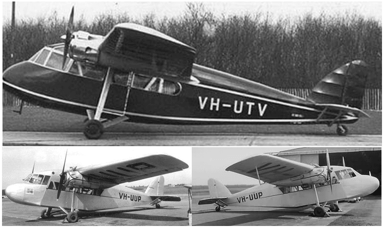

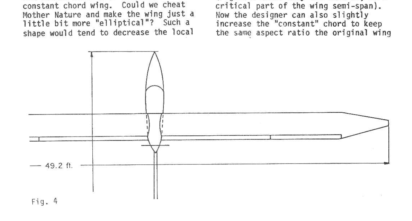

Вот это уже одно из противоречий -делать крыло легче и с большим К или проще и дешевле. У Антонова, после Ан-2, не было уже прямоугольных крыльев.😉
Як-6 верхнеплан. )))
ЧТД
А это уже не Як-6!
А вы просто вспомните с какой скоростью предполагается летать такому аппарату (по сути - это 500-километровый самолёт с полной загрузкой и возможностью вернуться на базу без дозаправки в пункте доставки), и потом сравните технологичность и стоимость изготовления прямого крыла и трапециевидной консоли (с учётом усложнения размещения топливных баков и проводки управления). И сделай те вывод, стоит ли такая "шкурка" её "выделки".
Выигрыш в аэродинамике даст порядка 15 - 20 км/час разницы, а на таких расстояниях и скоростях полёта (200 - 250 км/час) это составит не более 10 минут на каждом перелёте на такую дальность. Стоит ли ради этого делать более сложное в производстве крыло?
