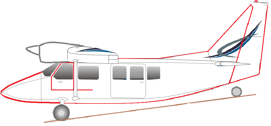

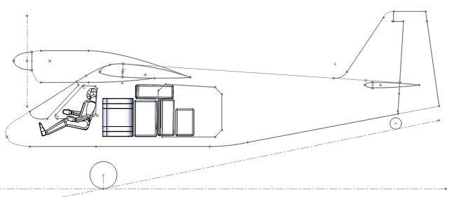

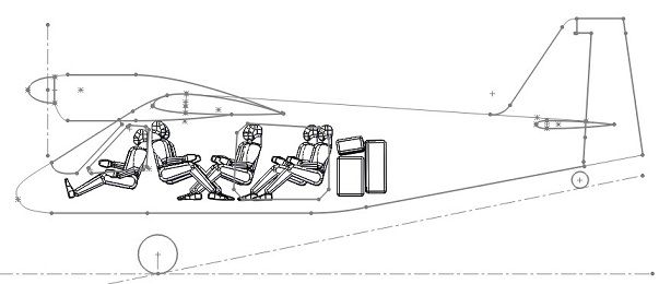

Кину пару картинок как вижу. И хоть пассажирская версия на данном аппарате и не предполагается, но прикинул и её, для наглядности так сказать.
Тогда вам остаётся строить что-то подобное, с фюзеляжем прямоугольного поперечного сечения в традициях фирмы Short..😉
Он примерно такой и получается. Тут ничего нового, пожалуй, придумать не получится. "Всё уже украдено до нас"🙂.

И при чп получаем грузом по башке пилота. Нету ли норм на каркас безопасности для кабины грузового самолета ? Тут как то про химики рассказывали - пилот в клетке над баками. Как бы самая высокая выживаемость.
Тут даже и двойной фюзеляж логично выглядит. В одном пилоты и бак, в другом груз и бак.
Вообще-то груз в салоне грузового самолёта "навалом" возят только заводские "испытатели" из бывшего МАП. 🤣
Все остальные нормальные экипажи груз в салоне швартовочными сетками к специальным узлам фиксируют.
20 лет пролетал на грузовом АН-26, ни разу груз в кабину экипажа не "приходил"..
