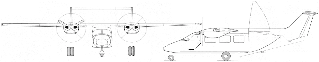

«Горыныч»-лёгкий грузовик
Thread moderators: Любитель
"Морава" умела взлетать с разбегом 250 м, но движки там были сильно мощнее - М337. Вообще-самолёт был "заточен" на скорость (по меркам 50-х гг) и перетяжелён (весовая отдача ок. 30%).
И легко представить "раскормленный" САМ-25, с мотором АИ-14, который увезёт такой груз на указанное расстояние. Это в пользу1-моторного..🙂
Разница в крейсерах также на четверть больше?
Разбег- пробег у Моравы, да и у САМ25, позволяет эксплуатацию м 400 м?
При раздувании ф-жа до габаритов, позволяющих впихнуть 800 кг, вес и аэродинамика не изменятся?
Мне кажется, что вашей компетенции достаточно для прикидки ЛТХ в масштабе вместо огульных заключений - здесь более, чем достаточно неспособных на иные: становиться в ряд с ними вряд ли имеет смысл.

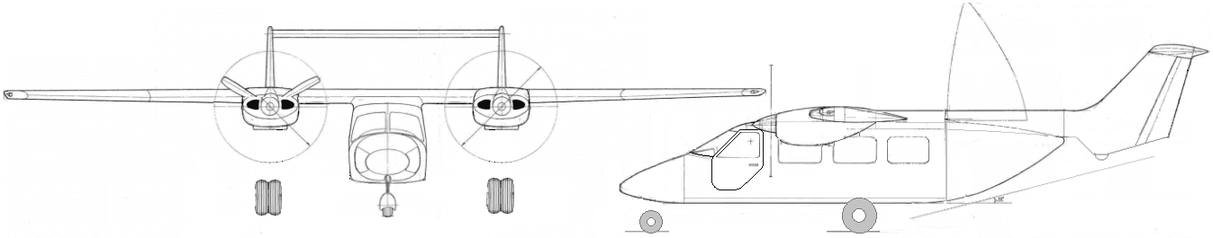

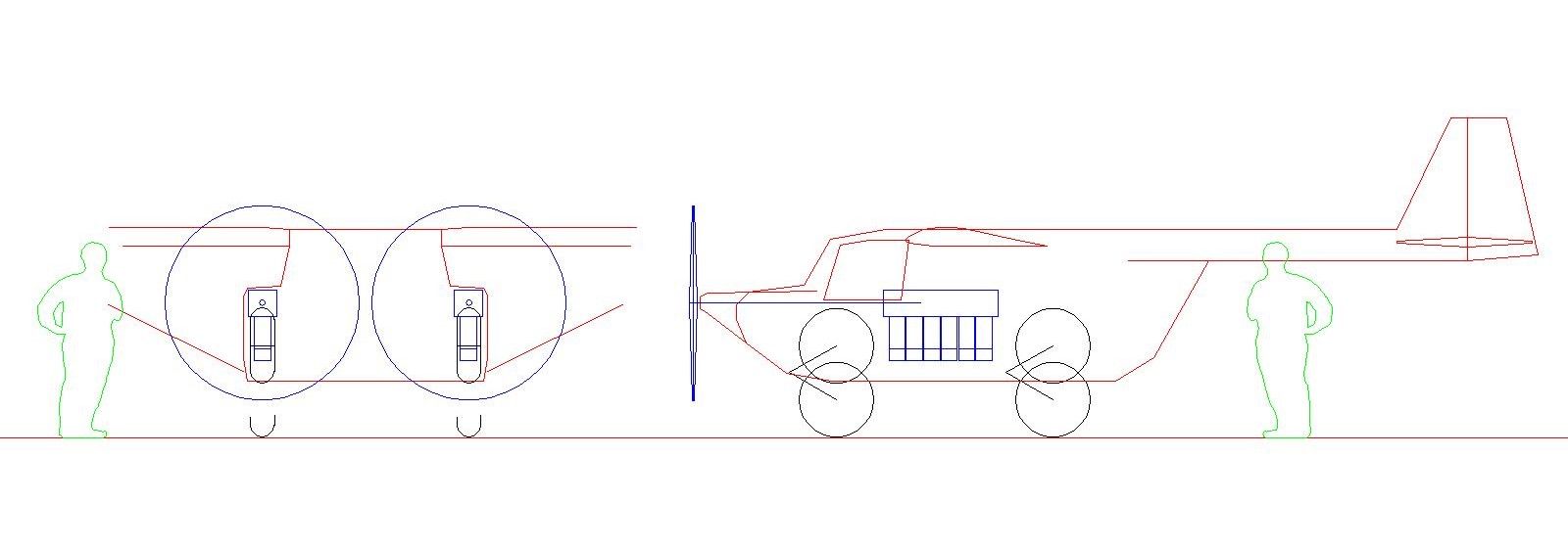

- Двигатель "Вальтер" атмосферник (160л.с.) - 2шт.
- Нижнее крыло "Ан-2".
- Горизонтальное оперение "Як-12М".
- Хвостовая опора "Як-12".
- Основные стойки шасси "Ми-2".
- Баки "Як-18". Его же, масло баки.
Предлагаю дополнить: фюзеляж Ка-26 😉

Ему бы движки по 235 л.с. (как на ЛА-8) и шасси убирающиеся (с ломающейся как у Фоккера-27 основной стойкой, но колёсами вперёд) - неплохой бы "самосвал" мог получиться для МВЛ 2-й категории...🤣

Ребята, схема двухбалочного конечно здоровская в плане погрузки и выгрузки. Но вы подумали о разнесении двигателей, ухудшении аэродинамики, установки туда консолей Ан-2? И это только очень поверхностное.

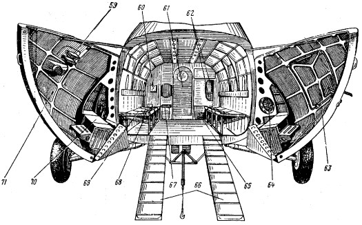

В далёких уголках нашей страны, особенно там где "зимники", один из весьма востребованных грузов - снегоход.
В указанный выше салон мог бы залезть "Буран" с вывернутыми лыжами и снятым стеклом. Но через боковые двери вообще не вариант. И не пролезет, и разворачивать на 90° надо. Только с "торца".
Если очень понадобиться, то "снежик" можно подразобрать и загрузить крупными агрегатами. Да, это не очень удобно, но если очень надо...

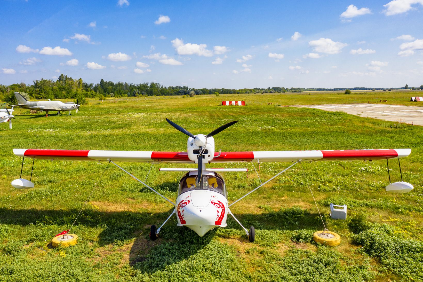

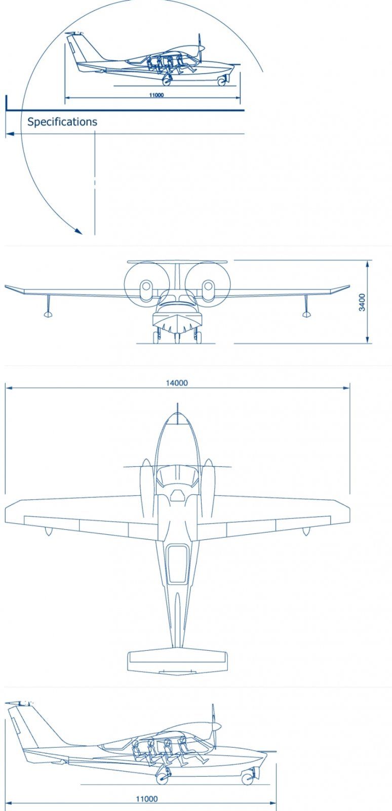

Красивый самолетик, реально на движках 300-400 коней очень перспективный пипелац бы получился 👍
На уровне самоделов думаете посильная задача? Тут нужен коллектив человек 10 минимум и пара лет работы в поте лица. Затея лямов на 100 в текущих ценах если все посчитать.
Но помечтать можно 👍👍👍
Может тогда ла-8 осухопутить и не парится.
Осухопутить то наверное можно насверлив отверстий в днище 🤣🤣🤣 но стоить она от этого меньше не станет. На сайте производителя цена под 200 лямов деревом висит 🙈🙈🙈 .
Цена все же имеет значение в таких проектах, и причем решающее.
Всё зависит от того КАКОЙ коллектив самоделов за такое дело возьмётся.

Задача для любителя - в самый раз.
После этого Шаврову, Берут Рутану и Яковлеву остается лишь курить бамбук.

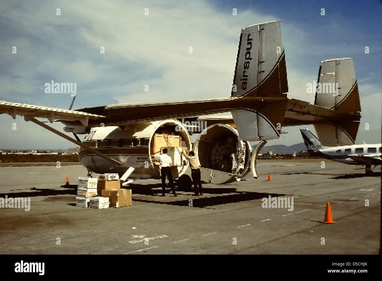

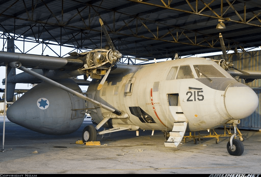

Зачем Ваш грузолюк задран вверх ?...Что бы усложнить механизацией ( ПЛЮС линий вес ) ? ..Может как у той же Аравы ...
