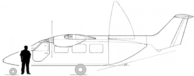

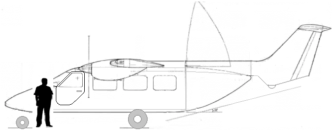

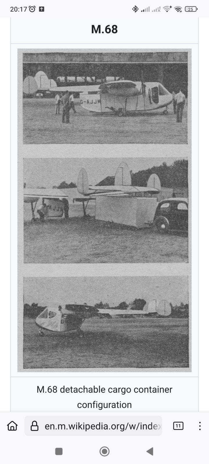

Ну вот там у Вас 1.4*1.4 метра мидель. 1.96 квадрата сечение. + моторы в гондолах
То есть - если делать по типу дрона двух моторного - то 2.5 ширина на 1метр высоты + бублик над пилотом будет более обтекаемо. И просто / примитивно в постройке. Как фанера-2 - два плоские юзеляжа да пол между ниму + обтекатель над ним для загрузки/разгрузки и входа пилота.

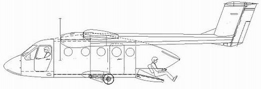

У меня ничего нет, это мои "вариации" на тему "Стрижа" от ОКБ Грунина. Отрисовываю по их картинке.
В кабину высотой 1000 мм только "груз 200" грузить (или бомбы с управляемым модулем коррекции планирования 🤣 ) можно будет.
А грузы на поддоне обычно бывают до 1300 - 1500 мм. Выводы сами делайте. И как вы предлагаете швартовать груз в такой низкой кабине. И чем?

Там ВСЁ было продумано. И на этот случай тоже. Там ведь не самоделы проект делали, а профессиональные конструкторы. По сертификационному базису...

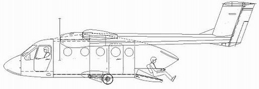

В сериале об Аляске , главный герой скидывает грузовые тюки в полете. Есть ли на Вашем самолете такая возможность ?
Мини-кемпер "Вистабуле" мне больше понравился 🤣
Естественно.. Чехи в своём аппарате и это предусмотрели...

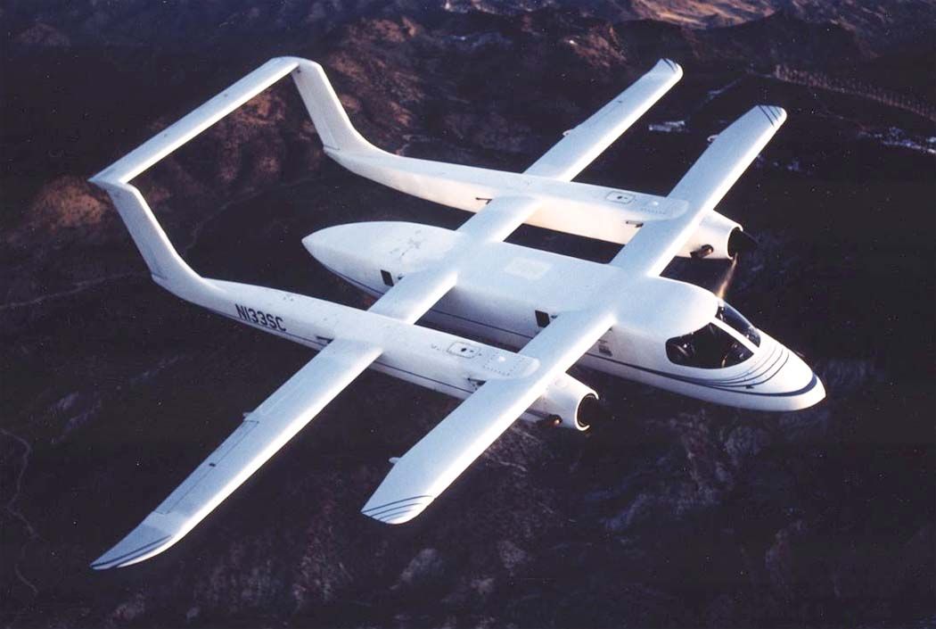

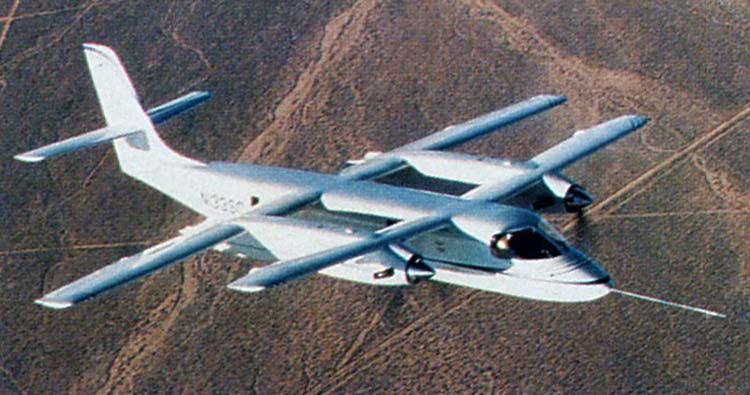

А рутановского АТТТ "фишка не только в тандемном основном крыле, но и в их механизации задней кромки и механизме их выпуска. За счёт чего он имел великолепные ВПХ. Там два закрылка на взлёте отклонялись одновременно МАХОМ за 2 - 3 секунды во ВТОРОЙ половине разбега.

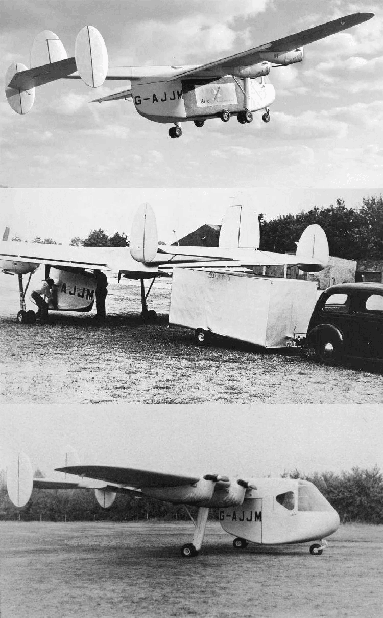

Добавьте ещё длину разбега и взлётной дистанции с полной загрузкой и вертикальную скорость на номинале.
И поймёте что это практически мотопланер, а не самолёт.
Четыре движка на нём недаром появились...

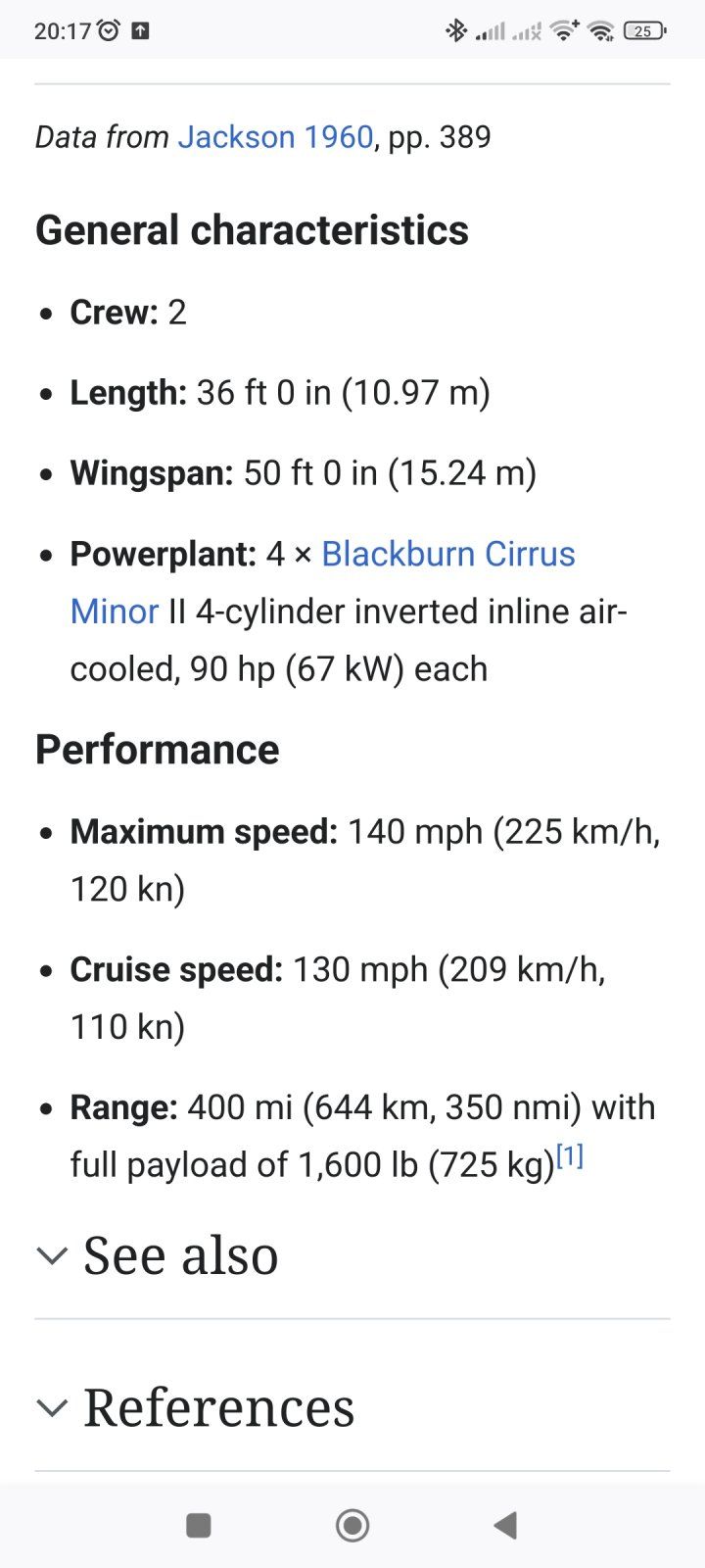

За то по 90 лс. В оригинале 2 по 150.
Я про то, что это то что +- может получится. Жалко, что двух дизелей тут никак не хватит.

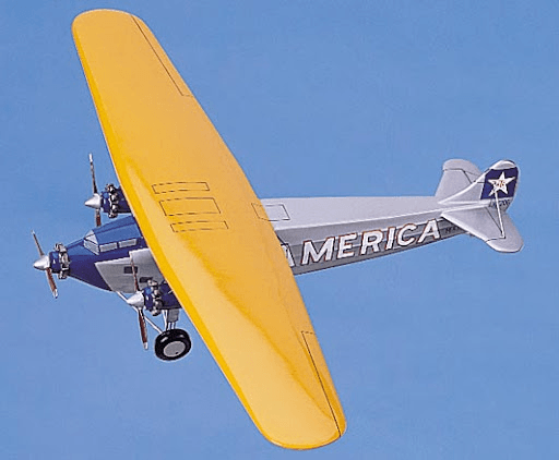

Ну так поставьте третий движок в носовой части фюзеляжа. Как на Фоккер Тримотор, Ю-52 и "Жестяном гусе" от Форда...
У Змея Горыныча ведь ТРИ головы было... 🤣 🤣 🤣 Правда задница одна на все три глотки🤣🤣🤣
