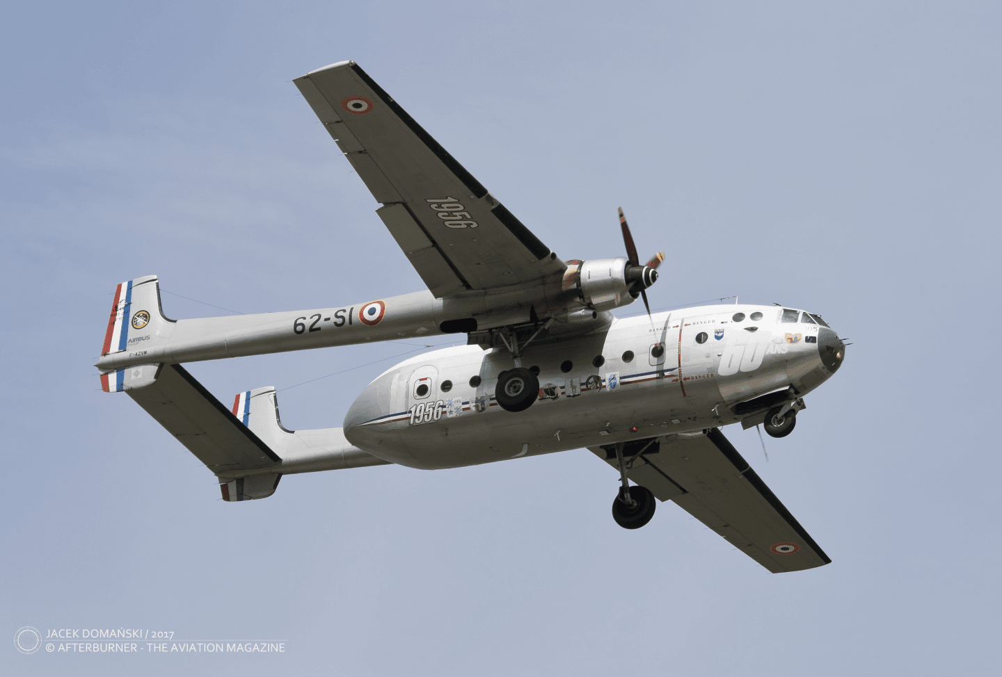

У меня стойкое ощущение, что создатели "Аравы" использовали завалявшийся на задворках фюзеляж от какого-то лайнера. 🙂
Этот лайнер назывался Nord Aviation 2501 ......француз. Для транспортных самолетов того времени хорошее решение.

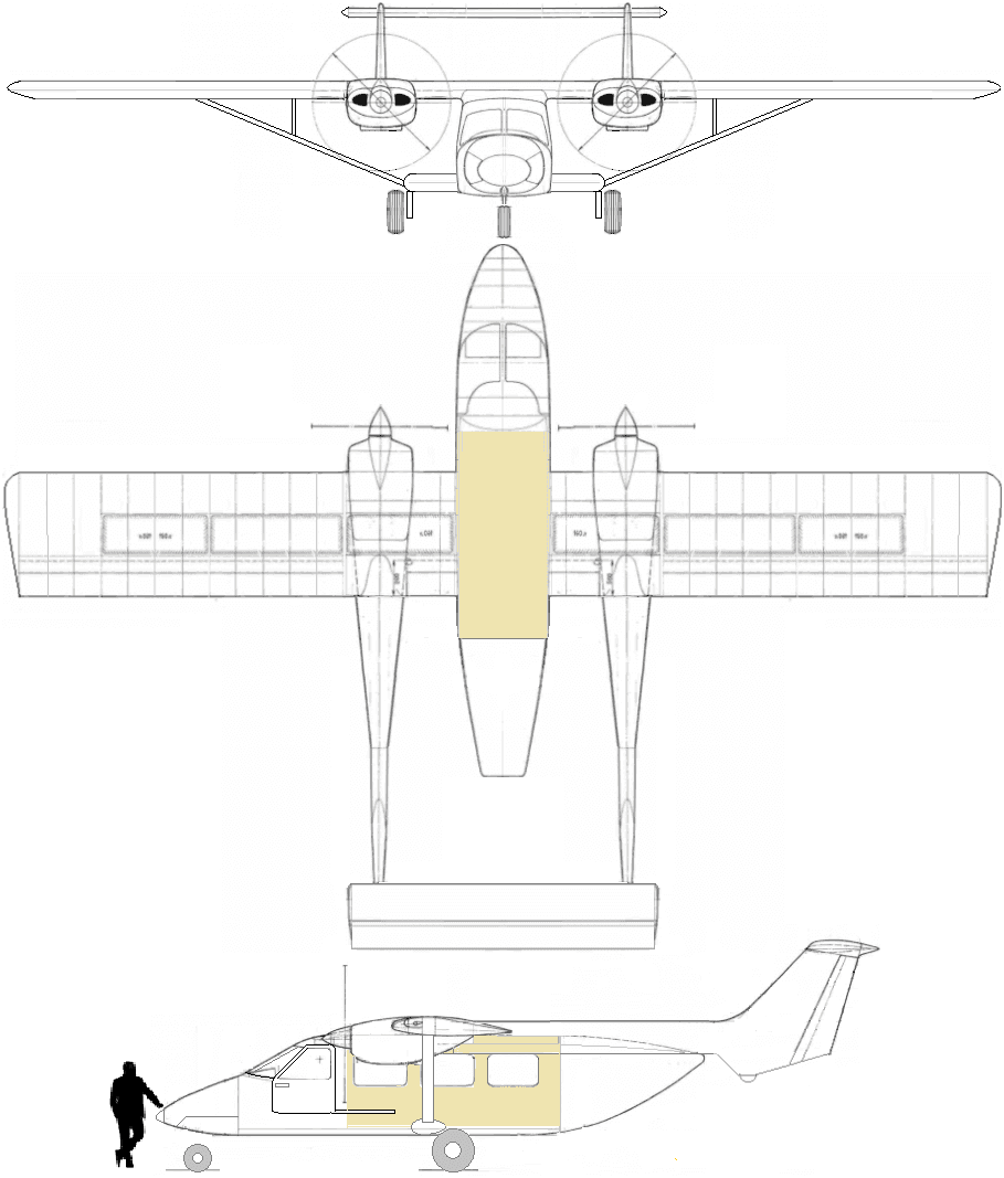

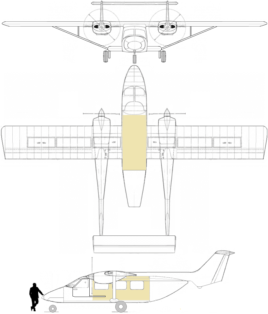

И всё-таки (с точки зрения бывшего "воздушного биндюжника", 20 лет пролетавшего на АН-26 пилотом) наиболее оптимальной для лёгкого двухмоторного грузовичка с негерметичной кабиной, летающего днём по ПВП вне фронтальных гроз и зон обледенения по всем бывшим "помойкам" МВЛ 2-й категории, является двухбалочный гибрид грунинского "СТРИЖ-а" и антоновской поршневой ещё "ПЧЁЛКИ". С точки зрения удобств в лётной эксплуатации и её наземного технического обслуживания.
Жёлтым цветом на рисунке выделена грузовая кабина такого "гибрида". Двери пилотов - сдвижные назад...
Скорость крейсерская - как у АН-2 (может быть чуток поболее), ВПХ - аналогичные.
Взлётная масса - порядка 1700 - 1750 кг при использовании двух движков мощностью по 160 л.с. (лучше конечно помощнее, хотя бы 210 л.с.)
Максимальная коммерческая загрузка самолёта при полёте на расстояние порядка 500 км (с учётом АНЗ по ПВП) - порядка 450 - 500 кг.
Кстати - ОЧК как раз прорисованы от нижних плоскостей АН-2. 🤣 Подкосные...
Что скажете на это?
Ну и для лётных училищ ГА и военно-штурманских училищ такой аппарат мог бы пригодиться как самолёт первоначального лётного обучения.😉
