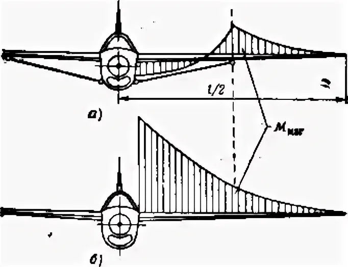

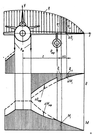

любая нагрузка установленная на крыло по эпюрам его разгружает. да да. именно разгружает.
говорить про гражданские авиалайнеры там вынос исключительно с целью пожаробезопасности потому что они умеют отстегиваться в случае пожара . это не мои размышления. нас так на КВС учили и говорили
