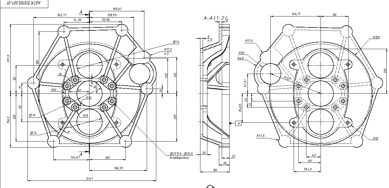

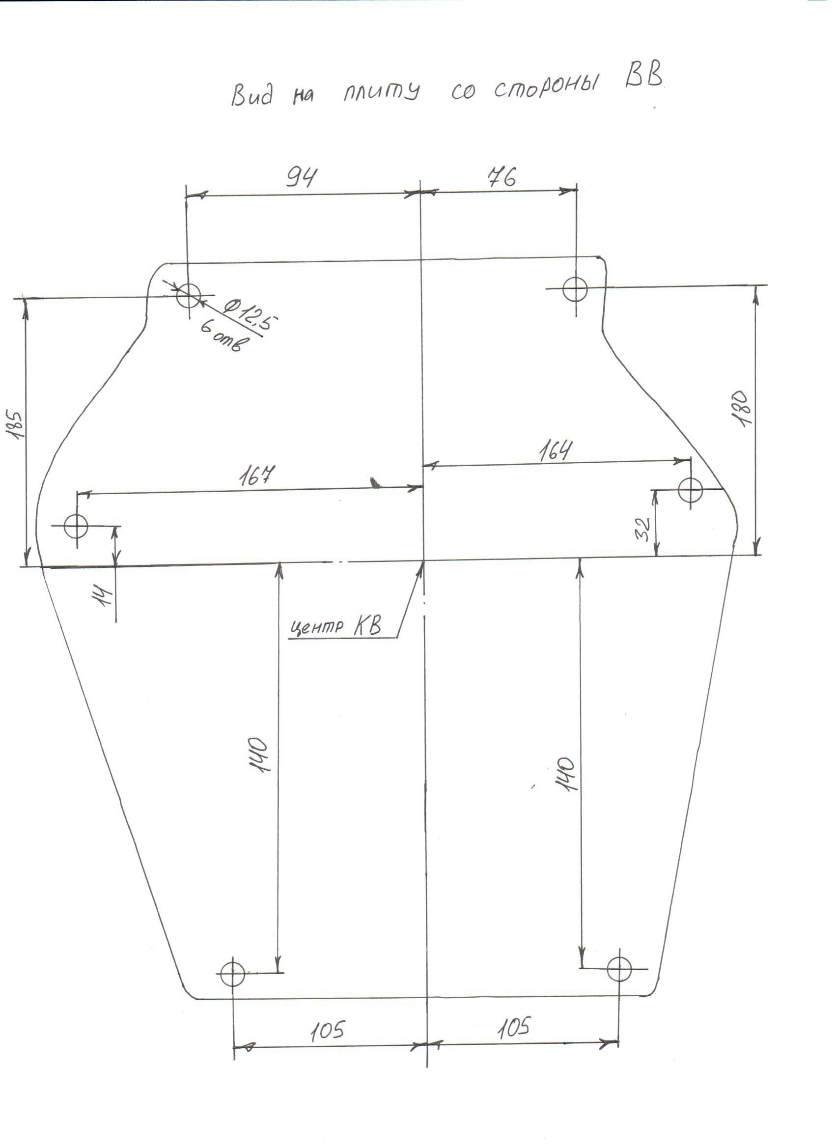

Собираюсь делать редуктор под Honda L13A, L15A для установки тянущей схемы.  Необходимы координаты отверстий крепления  и отверстия вала для изготовления переходной плиты. Можете помочь?

Если есче актуально сегодня срисую завтра скину размеры по точкам крепления. Делал плиту на Л15 встала идеально.

Пробовал получилось хреново. Точного совпадения отверстий получить не удалось.
А, еще хотелось отверстие коленвала получить.
Изготавливаете и устанавливаете калиброванные штифты в присоединительные отверстия и в отверстие коленвала подшипника качения. Измеряете межцентровые расстояния при помощи микрометра. Рисуете эскиз, опеделяетесь с осями координат ( в зависимости от технологии изготовления отверстий) и по правилу треугольников вычисляете длины проекций на выбранные оси координат (т.е. сами координаты необходимых отверстий). Центральное отв. (т.е. отв по центу вращения коленвала) изготавливаете меньшего диаметра. После установки плиты на двигатель закрепляете на коленвале индикатор и вращая коленвал определяете погрешность расположения отверстия по отношений к оси вращения коленвала. Корректируете центр этого отв. и только после этого изготовляете базовую заточку и отверстия под шпильки крепления редуктора. И все тип-топ.
Вот эскизик переходной плиты на Л15. Л13 вроде как анологичен.

Метода - первого приблежения, штангелем от центра КВ и отплоскости разьёма картера. Чертёжик вечером из дома скину. Там есть небольая погрешность на одном из отверстий, по этим чертежам пилил на чпу пластину с центрированием по КВ, почти всё сошлось. Когда буду делать переходную плиту скорректирую, а пока - чем богаты.... )))
Спасибо именно так и поступлю.
Как вариант , но с точностью до десяток нет гарантии .
    22 КБ · Просмотры: 205
Спасибо. Этот побогаче 🙂. Насколько мне помнится есть там на разъёме втулочки, посути обеспечивающие точную центрацию, имено в них надо конусы вставлять для точного измерения :exclamation
