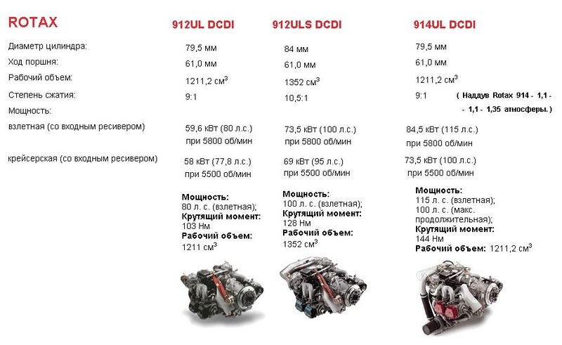

В авиации я и правда чайник,не обижаюсь,вы очень справедливо заметили,что только начал интересоваться этой темой.
Ну а какой нужен?Вот характеристики ротакса 912
Диаметр цилиндра:      79,5 мм
Ход поршня:      61,0 мм
Рабочий объем:      1211,2 см3
Степень сжатия:      9:1
Мощность:
взлетная
84,5 кВт (115 л.с.) при 5800 об/мин
при максимальном продолжительном режиме
73,5 кВт (100 л.с.) при 5500 об/мин
Крутящий момент:
максимальный
144 Нм при 5800 об/мин
128 Нм при 5500 об/мин
И??Обьем 1.2-малокубатурный
Обороты 5800-средние обороты,как и у двигателя оки между прочим
Вот еще Поршневой двигатель ROTAX 914 (115 л. с.) — бензиновый, четырехтактный, четырехцилиндровый с карбюраторным смесеобразованием, с турбонаддувом, с автоматическим управлением перепускным клапаном турбины.
Итак ока-Бензиновая,четырехтактная,четырехцилиндровая с карбюраторным смесеобразованием(хотя можно и инжектор)
А турбонаддув я вам и предлагаю
мда и они как то стремно написали...Автоматическое управление перепускным клапаном))))Шо за нах?)
Перепускной клапан по определению сам сбрасывает лишнее давление))
ой блин)Написал что ока четырехцилиндровая...опечатка
«Rotax 912 - 914»
Турбонаддув у Ротакса - несколько условный - это скорее высотный компенсатор. Его задача не столько выиграть мощность на малой высоте - сколько удержать мощность при наборе высоты.
Наддув совсем небольшой. Оттого и клапан предусмотрен.
