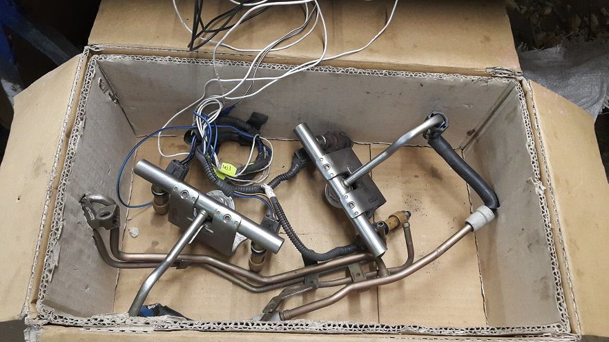

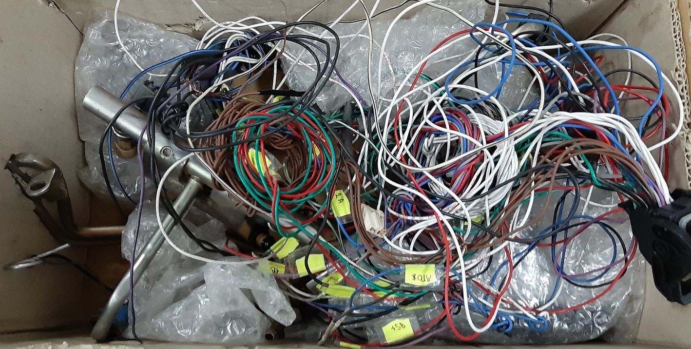

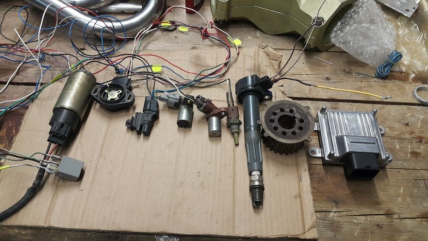

И так . В общем собрал комплект. Катушка одна больше нет. Остальные на самолёте летают. Снимать не стал боюсь дело затянется. Для начала фото. Посмотрите и скажете, что ещё нужно. Катушки достаточно одной просто подсоедините для проверки каждый сигнальный провод отдельно.
На первом фото смотрите слева на право. Топливный насос с реле насоса. Потенциометр положения дроссельной заслонки, датчик наружного воздуха, Датчик распредвала, Датчик коленвала, Датчик охлаждающей жидкости, Катушка зажигания, Реперный диск, ваш блочёк.
На втором снимке топливный коллектор с форсунками. Одна форсунка не родная но сопротивление обмотки одинаковое.

А Вам точно нужен реперный диск с неравномерным расположением зубьев? Блок поддерживает такой реперный диск?
Ну наконец то хоть один толковый вопрос. Мне нужно чтобы минимум переделок. Чтобы все датчики на своём месте. Чтобы я прото соединил и поехал. (Полетел)
Да поддерживает войдите в настройки Тюнер Студии - Параметры зажигания - Варианты зажигания/Колесо декодер и в настройках режим спарк выбираете Субару 6/7
(6 импульсов одна пауза.)

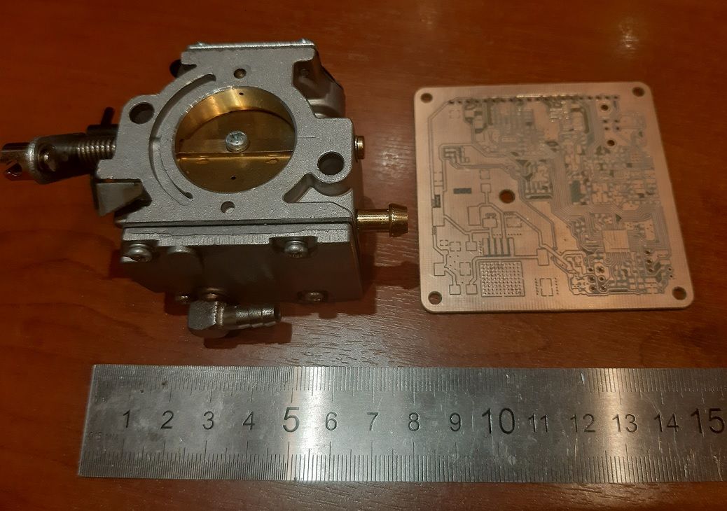

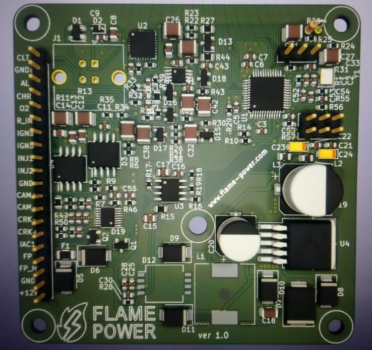

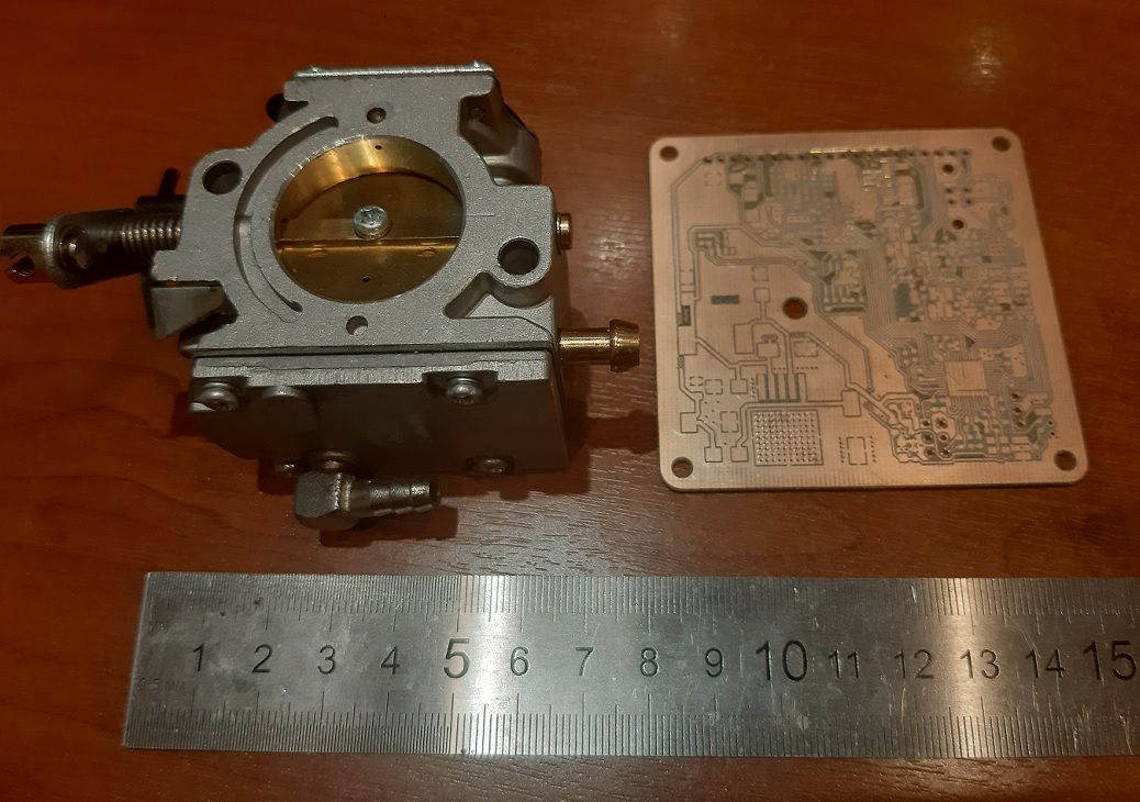

Окончательно наша мини плата в дроссельную заслонку www.flame-power.com будет выглядеть так, размер будет 70х70мм.
2 канала зажигания, 2 канала инжекторов (на 1...4 цилиндровые моторы).

Сравните размеры их блока с нашей платой на 1,2 или 4 цилиндра.

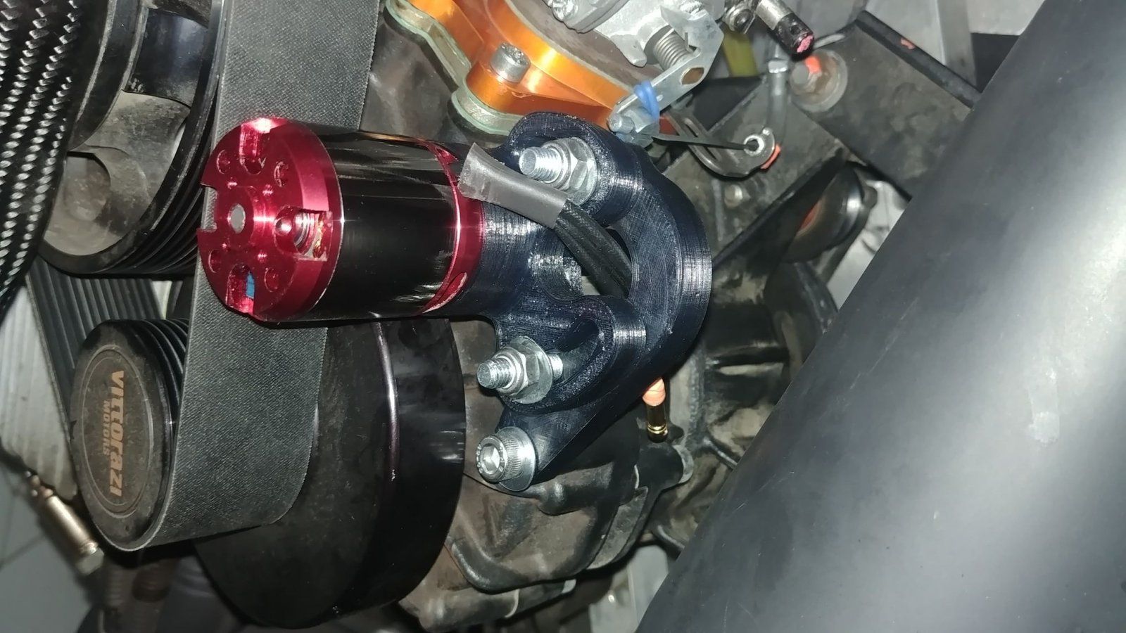

Можно поставить систему подзарядки как на фото с генератором из электрического движка авиамодели.
Возможно они удосужатся поставить нормальный генератор на ~100 ватт.
А каких размеров может быть ваша плата, если будете использовать электронные комплектующие исключительно российского производства, или такой блок принципиально не возможен по причине "отсутствия в природе" аналогичных российских компонентов???
Такой блок возможен, даже в этой же размерности на российском микроконтроллере К1986ВЕ92QI. Только стоить будет в 4...6 раз дороже, в зависимости от объема заказа.
