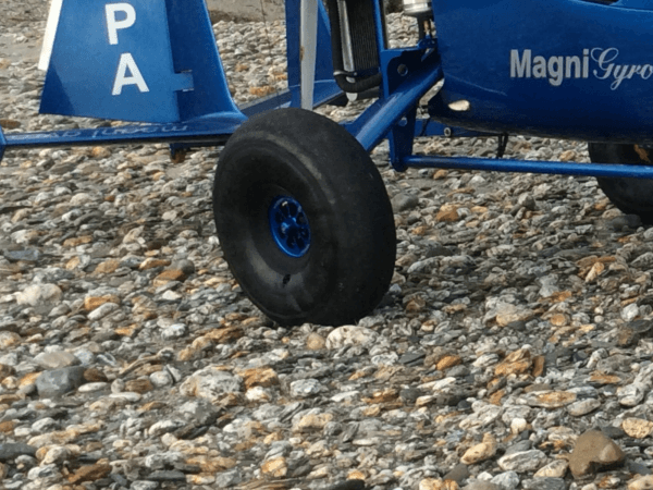

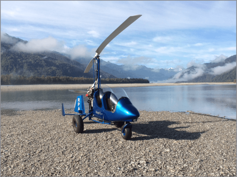

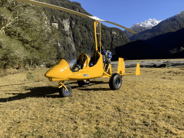

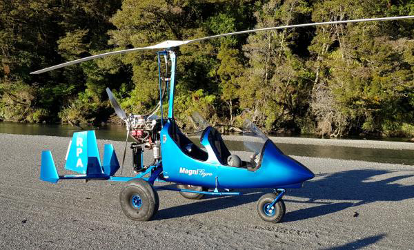

Для особо выдающихся балаболов форума выкладываю фото автожиров Магни на больших колёсах
Ренато Чинетти (который меня в Милане катал на своём М16) облетел на нём всю Африку и имеет общий налёт на автожирах этой фирмы более 4000 часов.
