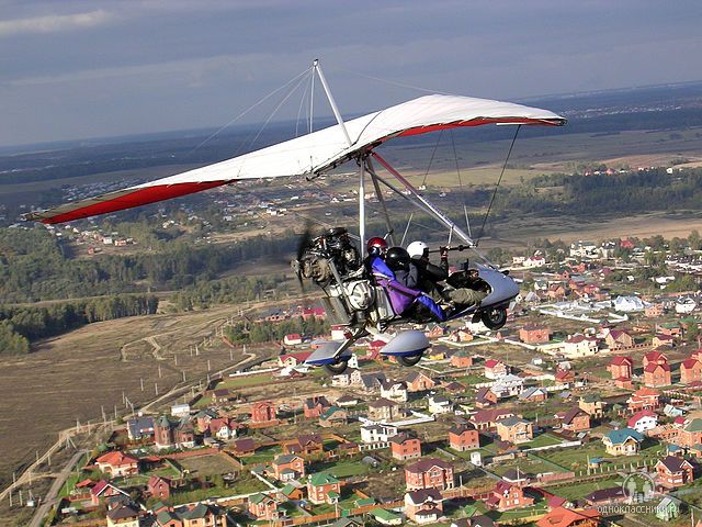

Вот это Атлет, хорошо просматривается задняя кромка левого крыла..прямая часть начинается с 7 латы.. Пост 231 (катастрофа в Адыгее 30 октября ) там фото латы Тонуса.Обратите внимание каков лобик 12 латы.На Атлете похожий лобик на 7 лате(только лобик у нее больше),остальные латы 8 9 10 11, по 7,потому прямая часть...Что мы имеем в итоге...О чем говорит эта прямая часть паруса,она ведь должна распологаться по плавной кривой, а здесь...Эти пять лат не дают этой части паруса занять свое место.Почему??? Радиус кривизны этих лат меньше и они создают на передней кромке дополнительное усилие, а так как по передней кромке пришит обтекатель,имеется вставка, то жесткость передней кромки не позволяет латам встать на место и задняя кромка приобретает вид, который мы видим на фото..Сила действия и противодействия.. Вопрос--К чему это может привести??? При любом изменении нагрузки на крыло,эта часть крыла будет уходить вниз соизмеримо нагрузки... При резком взятии трапеции на себя, можем получить кувырок.. на развороте, можем получить затягивание в крен и очень сильное ( я такое наблюдал в 2006г., к счастью оно не закончилось катастрофой)
Теперь что привело к гибели Сергея Игнатова??? На развороте, на внутреннем крыле нагрузка уменьшилась больше, чем на внешнем из за разности скоростей,Он это почувствовал и добавил газ ...Разворот влево а винт правый,придаче газа в этой ситуации,начало левого кирдыка..Ошибку осознал моментально,сброс газа и если бы высоты было побольше,возможно все не так печально закончилось, ситуация была еще в начальной стадии,когда все поправимо...( Вот так это вижу сейчас,разобравшись с латами и кирдыком, потому как сам в нем побывал на Атлете)
Тонус а вот теперь о той фото в Адыгее ,где Сергей заходит на посадку и лопухи у него провалены на крыле и все это от маленького неправильного лобика, а не от чего другого..
.Как то все получилось сумбурно,думаешь одно, а печатаешь,получается как то по другому...Как получилось, суть вроде та...
Появился ряд вопросов и соображений.
1. На левом крыле видим прямую часть задней кромки конца крыла, а на правом крыле мы её не видим. Может это особенность ракурса?
2. Профили Тонуса имеют выраженную аэродинамическую крутку. Ближе к концам крыльев максимум профилей смещается вперёд. Такую крутку применяют ещё с 90-х годов, а я в своё время применил её ещё в 86-м году. Проблем не было, потому что раскрой лопуха предусматривал такую форму профиля. Может ли слишком крутой лобик профиля сильно отклонить заднюю кромку вниз при неудачном раскрое? Латы гибкие, обшивку мягкая и упругая. Поэтому лата не может существенно опустить заднюю кромку. Задняя кромка крыла представляет собой выпуклую дугу. Если попытаться латами эту дугу в каком-то месте опустить, то задняя кромка прослабнет и начнёт флаттерить.
3. В то время пилот Леуськов объяснял склонность к кувырку неправильной геометрической круткой, когда концевые части крыльев имеют большой угол атаки и при пикировании не дают достаточного кабрирующего момента. Думаю, что он прав. Но это, возможно, огрехи раскроя.
4. Игнатов вовремя устранил аномальный крен сбросом газа. И если аппарат упал, то потому, что ему не хватило скорости. Однако трудно поверить, что опытнейший пилот Игнатов делал разворот с большим углом на малой скорости. Так делают, когда хотят быстро сбросить высоту в спирали.
У нас в 2014-м разбился пилот химик на трихограмме. В погоне за деньгами он начал летать в термичность. Высота 15 метров, аппарат не его. В какой-то момент пузырь наклонил крыло очень круто. По свидетельству очевидца на 90 град. Далее последовало падение с летальным исходом. На это понадобилось всего 1,5 секунды. Для такого манёвра с таким креном балансировочная скорость слишком мала.
