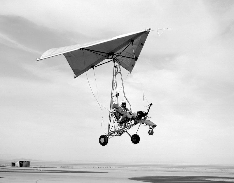

Прошу не воспринимать данную теорию, как утверждение, это больше мысли в слух.
Поперечное "V" мачтового дельтаплана задается длиной боковых тросов и отчасти прогибом консолей, разве нет?
Обшивка работала на ортодоксальных конструкциях, но там провис был значительный, на современных крыльях этот момент очень незначительный.
Как мне кажется такое дело относительно легко проверить, нужно изготовить настроченные пластины, после консультаций с производителем разумеется, а потом сделать тестовый полёт.
На мягком крыле суммарное V зависит от многих факторов в том числе и длинны боковых тросов, НО изменение их длинны Вам даст только лишь изменение установочного угла V, но не как не изменить результирующие V в полете зависящие от кучи факторов, изгиба консолей, вытягивания тряпки под нагрузкой, изгибания лат. Это первое что пришло в голову, возможно участвуют и еще какие то факторы. Так что троса тут не причем и кстати я облетывал АТОМ где прежний владелец этим занимался, удлинил боковые троса и троса АПУ, в итоге все пришлось вернуть на заводские настройки. Из за удлиненных тросов упала скорость и выросла скорость сваливания, из за тросов АПУ после сваливания крыла я чуть спасуху не дернул, крыл крайне не охотно стал выходить из нисходящей спирал и пытался уйти в скольжение на консоль. Почему так НЕ ЗНАЮ, я не силен в аэродинамике этих тряпколетов.
