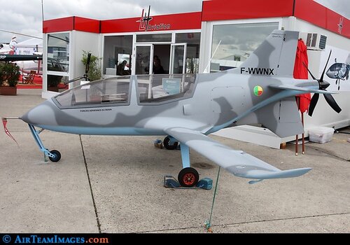

[media]http://www.youtube.com/watch?v=lbxj19GFvd4[/media]
Двухместный цельнокомпозитный самолет LH.10 оснащается поршневым двигателем Rotax 912ULS мощностью 98 л.с. с толкающим винтом. Масса пустого самолета - 280 кг, максимальный взлетный вес - 500 кг. LH.10 рекламируется как "самый быстрый легкий самолет в мире" (что бы это ни значило). Максимальная (на самом деле, предельная) скорость составляет 450 км/ч, крейсерская - 324 км/ч, скорость сваливания - 106 км/ч. Заявляется дальность полета до 1500 км и возможность нахождения в воздухе до 10 часов. При этом расход топлива на крейсерской скорости заявлен 1,8 галлона (7 литров) в час.
Сообщается, что один из прототипов пролетел от Парижа до Рима на расстояние 1100 км за 3 часа 30 минут, израсходовав всего 17 галлонов (около 66 литров) топлива.
http://en.wikipedia.org/wiki/LH-10_Ellipse
http://www.translate.ru/url/translation.aspx?viewMode=result&sid=6c6efbae-0781-4c33-974b-761ce53c6734&from=adv&direction=er&template=General&autotranslate=on&sourceURL=en.wikipedia.org/wiki/LH-10_Ellipse
Вот ещё пример
http://www.ar-5.com/
Вполне реальное сочетание!
А вот насчёт расхода на крейсерской скорости-враньё.
Это они наверняка про экономическую.
И куда Денис запропастился!?
А то ведь: не высокоплан,без подкосов, с толкающим винтом... 😛
