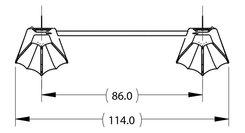

...усадить по члену экипажа в каждый поплавок обычного двух-поплавкового гидросамолёта...
...расчленив лодку получаем в районе локтей ширину кабины чуть больше 50 см. Даже доходяга втиснется с трудом... Поплавки идентичных самолётов ещё меньше. Использовать в качестве фюзеляжа удастся разве, что поплавок Ан - 2...
Поплавки двухместного PA-18 Super Cub. Размеры в дюймах. Ширина поплавка 711 мм.
<img src="https://reaa.ru/attachments/2200drawing3-1-jpg.464848/" data-url="" class="bbImage" data-zoom-target="1" alt="2200drawing3-1.jpg" style="" />
[/QUOTE]
Вы прикалываетесь? Или натурально не вникаете, что указан размер для скуловой части поплавка? А вот палуба, где и будет находиться часть тела пилота от локтя до плеча (примерно) составляет, приблизительно три пятых этой ширины. Т.е. 430-460 мм. Ещё меньше чем у препарированной Вами шаврушки😕... Не прокатывает, коротко говоря.

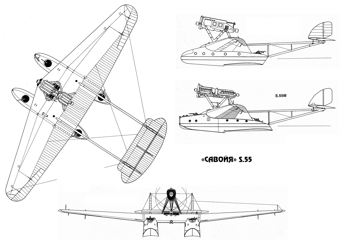

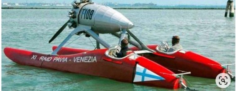

"Чудо" техники не моё. Не меня родители назвали Алессандро Маркетти. Почитайте на досуге, куда и как летали его катамараны.
Savoli-Marchetti S.55

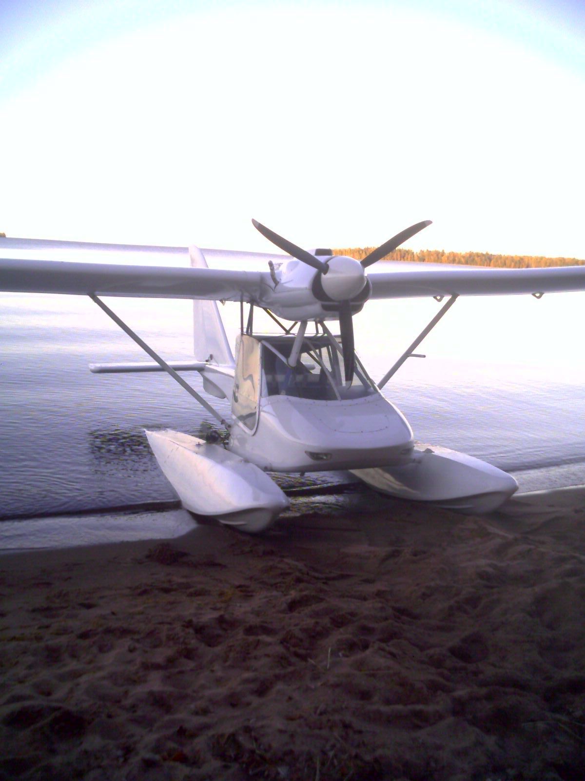

Мы в своё время с экранным эффектом столкнулись в поплавковом варианте самолёта "АККОРД-201", когда боковые поплавки возле плоского днища фюзеляжа в сумме дали экранный эффект. И самолёт начинал выскакивать из воды на взлёте ещё до того, как крыло начинало его держать в воздухе...
