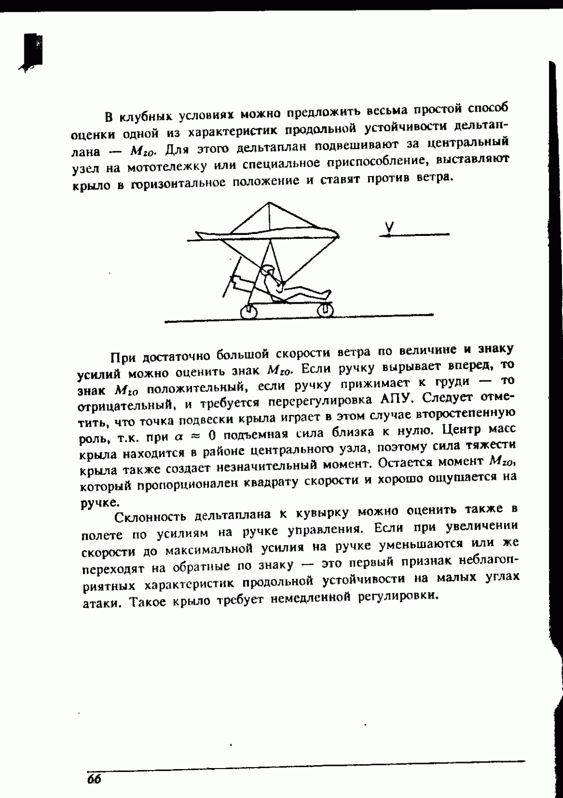

Поэтому я и говорю: Читай литературу. А не холтурь. Правильно mikoma отсылает к первоисточникам. И.А.Азарьев, А.П.Клименко и И.В.Никитин,
Weight-Shift Control Aircraft Flying Handbook. И делай правильные выводы.
