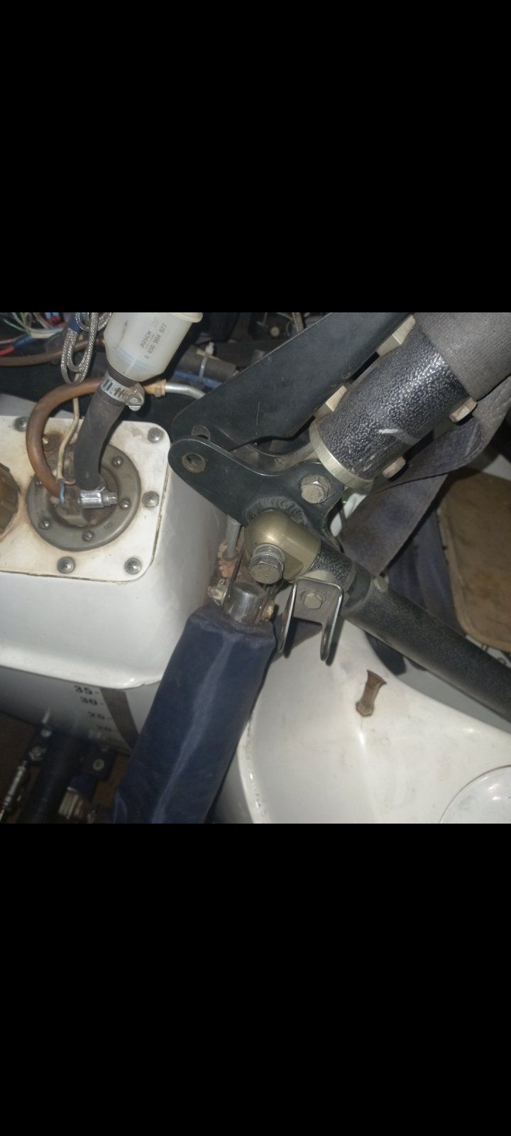

на мд50 (сам их строю) есть такие штучки внизу задних пилонов,называются ушки,так вот эти ушки при поломке или подкоса или его кронштейна удерживают телегу от опуская носа вниз,в этих ушках стоят толстые штифты
Любой нормальный трайк должен выдерживать полет без переднего подкоса. Думаю и здесь не исключение.

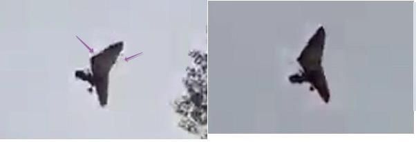

Вот, что не даёт покоя, не нравится мне форма передней кромки крыла, это в первой катастрофе...

Дело в том что каркас крыла у них был измен, антипики опущены специально для большей скорости ! Например на моем крыле Х157 стандартный каркас от Х14 и оно больше 120км/ч не летит.
Совершенно верно. Х14 больше 120 не летит. Погибшие крылья были большей площади. А летели быстрее. За счет меньшей куртки, скорее всего. Возможно потому и кувыркалась.
Если это действительно так то причина кувырка стала более понятна. Достаточно сложится нескольким условиям и готово. Чуть полегче вес (один человек), чуть покруче горка, чуть посильнее поддуло.
