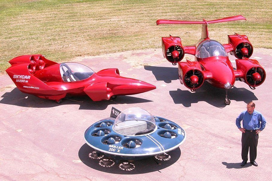

Небезизвестрный Моллер неоднократно пытался "дирижировать" ДВСами - результат известен:
целый ряд аппратов...
правда ... ... ...летавших только под стрелой подьёмного крана:
Видимо, досыта насношавшись с ними, в 2008 слил китайцам все свои наработки.

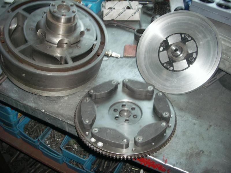

Так и не дождался ссылки на производителя двигателя.
Хотя бы найти параметры этого двигателя, а то только трёп ни к чему не обязывающий.
То же и про набор деталей якобы от двигателя, что Вы показали.
"производителя двигателя. "=Lom Praha...(удалые времена!)
ROTARY,=1,6 l, 500 HP, 40 kg. Konstruktor Bogdan Wozowicz.
+ Centrifugal clutch (rubber).
PS=у кого глаз намётан,наверно заметил в полу 4 колёса ("слики")=это видимая часть гидротормоза для замеров момента + обороты=мощности мотора.
это я тому,кто хотел бы узнать, как измерялись эти 500 лс !

Мда, кстати, ознакомился я тут с летательными аппаратами современными - ерунду я задумал, конечно. Прожорливую понторезку для понторезов. Революцию в транспорте с таким продуктом не сделаешь. Но, понятное дело, я и не собирался делать массовый продукт. Впрочем, если квадрокоптер будет превращаться в самолет, т.е. если это будет конвертоплан, то еще куда ни шло... Но тот же Моллер потратил 100 млн. долларов и 50 лет жизни на свой "летающий автомобиль"... Я на такие жертвы не готов 🙂
"Он" даже не представляет, что это за "кучка железячек", как обозвал то, что действительно в его случае единственный вариант крутить его "електронный редуХтор"...
Я в Болгарии у Димитра самолично убедился что это такое, и что даже не представляемо, живущим в "паровозном веке".
