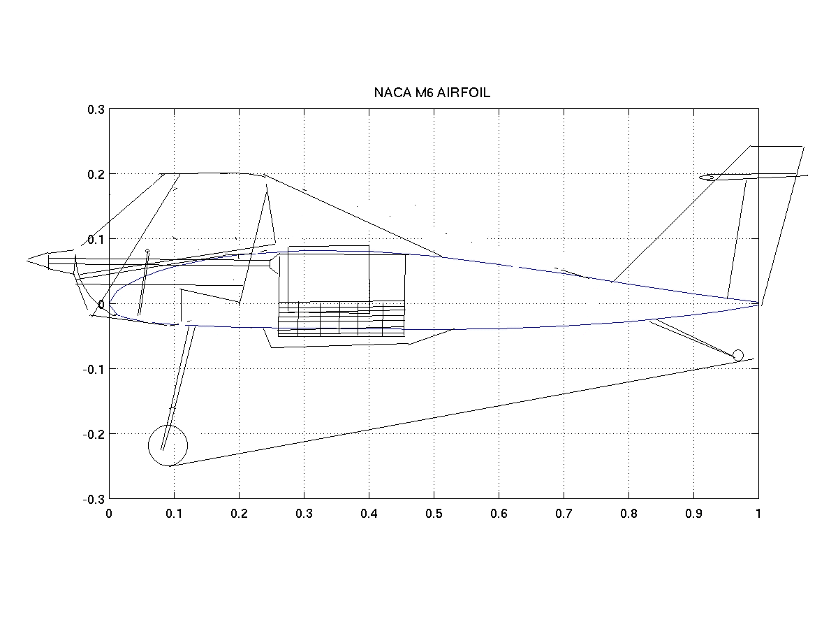

По сути, "спаривание" такого агрегата с "блином" может дать такую же балансирную конструкцию, но с лучшей аэродинамикой. Ничего не нужно "конструировать", не нужны никакие валы и поворотные механизмы. Делаем "трактор" с закрытой кабиной на мощном шасси. Цельное крыло ставим аналогично "блинной" компоновке и вуаля, получаем гибрид дельты, "блохи" и Эрупа. 😀
Посадка двух пилотов рядная, вал между ними, или два двигателя.
Стояночный угол маловат, около 10 град, надо 23-25
  Собственно в угле все дело: для такого ЛА большие углы позволяют струе от винта обтекать крыло под значительным углом и эффективно добавлять ПС за счет суперциркуляции (по аналогии со струйным закрылком). Вот откуда может быть легко средний Су 3,5, критикуемый Лапшином в "партизанской ветке". Естественно после отключения ДВС максимум не более 1,8 как у диска если удлинение близко к 1,27 вероятно но это на угле 45 так что совершенно неприменимо разве на аварийном парашютировании. (Еще с экраном надо разбиратся).
Но для "струйного закрылка - обдувки" разница между 10 и 25 град  будет очень велика. Для быстрого отрыва это важно.
Радует, что есть эскиз. Может для обзора ПК предать некоторую обратную стреловидность? и сдвинуть назад в месте контакта с кабиной?

Эскиз очень условный. Раньше мы и профиль М6 уже поменяли. Установочный угол крыла на S-4 больше, чем на эскизе и задний костыль у СЛ-90 довольно большой, можно укоротить. Просто делал прорисовки и опять обнаружил, что схема очень хорошо компонуется с этим фюзеляжем. А Ваш набросок оказался кстати и весьма близок к текущему взгляду. Мощное шасси, большой багажник для размещения мотора, широкая кабина позволит протянуть вал между пилотами, не ограничив жизненное пространство.
@ KV1237542 Спасибо за документ, будем изучать. Эскиз с обратной стреловидностью есть, но карандашный, пока под вопросом.

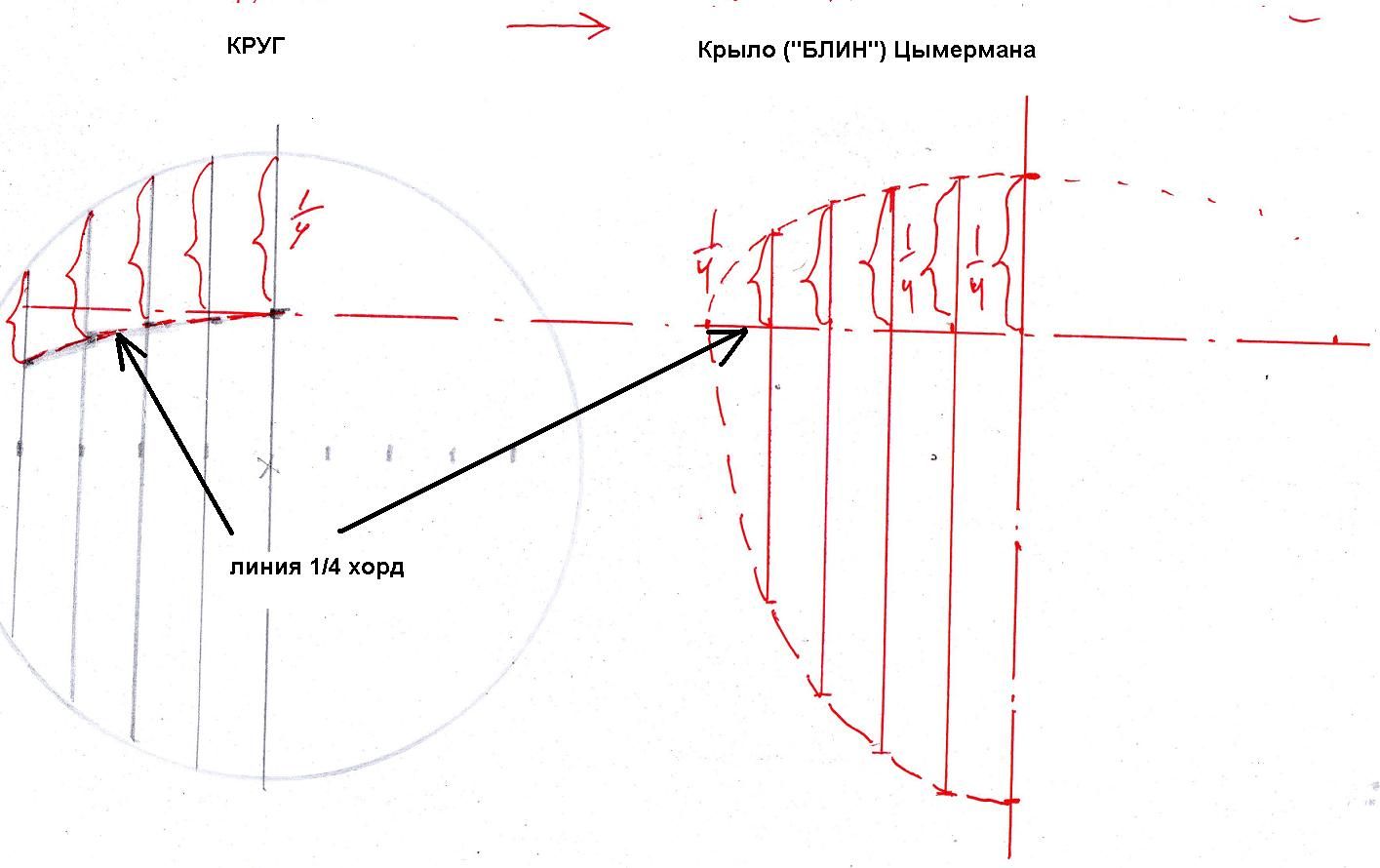

А в геометрии крыла, если кто будет строить, целесообразнее всего использовать способ построения Циммермана, начиная с круга, с последующим выстраиванием хорд на 1/4 в прямую линию
А в геометрии крыла, если кто будет строить, целесообразнее всего использовать способ построения Циммермана, начиная с круга, с последующим выстраиванием хорд н 1/4 в прямую линию
Если можно, более наглядно.
