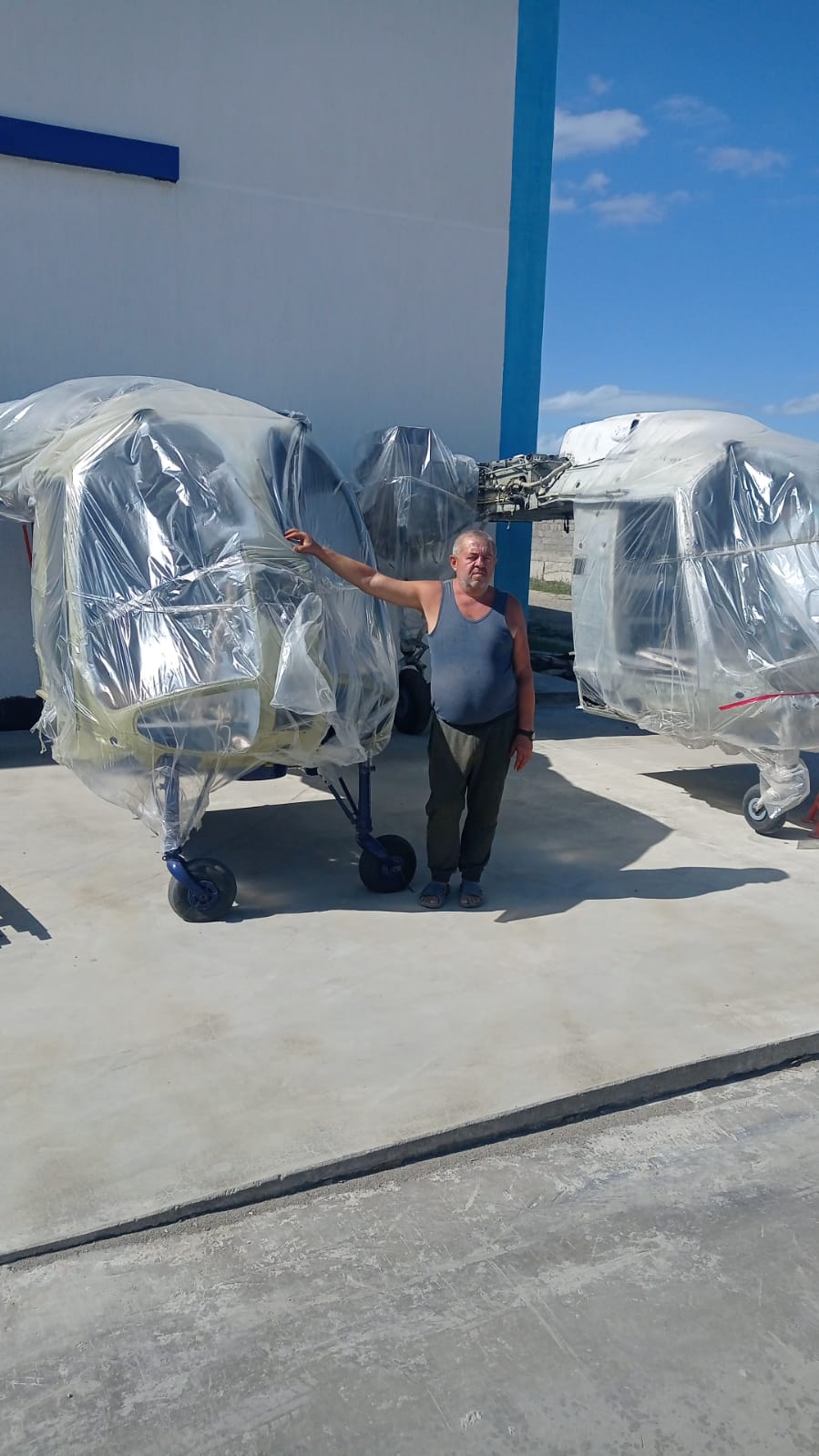

делаю матрицы для вакуумной термоформовки стекол на Ка 26.........мож кому надо))))))) на 7 местный автожир)))
Ух... круть))
Помогаешь КумАПП в освоении ремонта) этих бортов)
летаем...у ангара))))))
Мишель неугомонный...делает третий автожир)))
А как будет выглядеть, если не секрет?)
Ух... круть))
Всего было сделано 800 бортов, из них около 350 продано за границу, производство закрыто, делают Ка 226 палубный, но он другой и отличен от 26-го

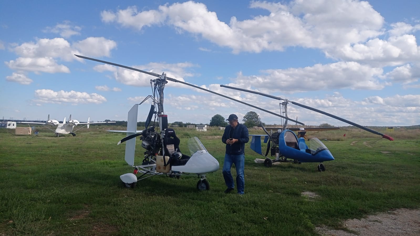

Миша с Абинска делает ремонт доминатора, второй клон М24- почти готов, с хондой, тяжеловат конечно, но бюджетно))) Предлагал ему ямаху 4 цил, но она снаряженная полляма денег

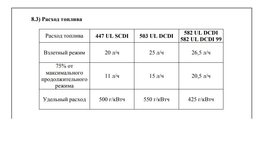

Народ, поскажите, у кого какой расход бензина у одноместных, или в одноместном варианте автожиров получается в крейсерском режиме?
Исходя из того, что АК низкое у АЖ 🙁, то хомячит он будь здоров 😒, разве только Вертушка ест больше, но он может висеть и взлетать с места 😉, по-этому ему прощается)
Думаю расход у них (АЖ), где-то в районе 20 л./ч.
О... вот поискал на тубе)
В этом ролике, думаю про расход -- похоже к правде)
А в этом ролике:
Тут ведущий не шарит), нижняя планка расхода думаю с 915 может быть 15-17 л./ч., а с мотором послабее будет к верхней планке расхода. Тем более для парты.
Ещё ролик, там тоже был показан и расход.
AviaGyr
Спасибо за информацию! Т.е. у двухместных с 912- м расход в одноместном варианте - 17-20л/час. А сколько же у одноместных с двухтактниками -с 582, 503?
