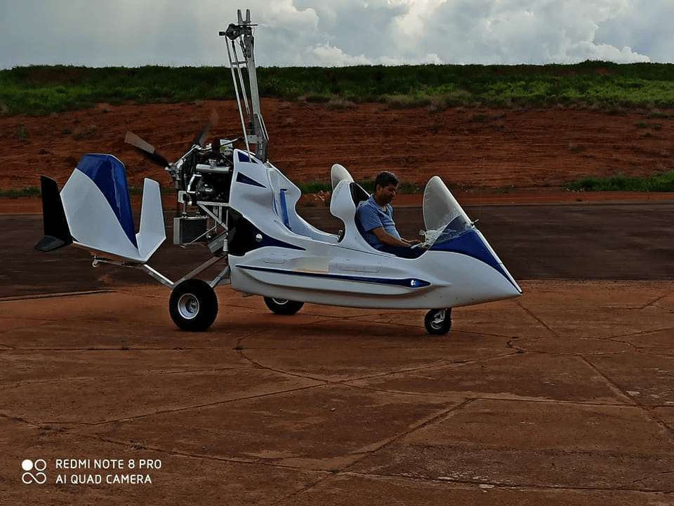

У меня на Аполло аналог МТОшки стоит обыкновенный автомобильный для подкачки колес от прикуривателя на 12в. и никакого ресивера нет. Автожир заводской производства Венгрия.Парни, вопрос такой - какой используют воздушный компрессор на автожирах и на какой объём нужен рессивер ?
