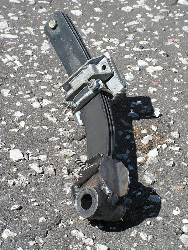

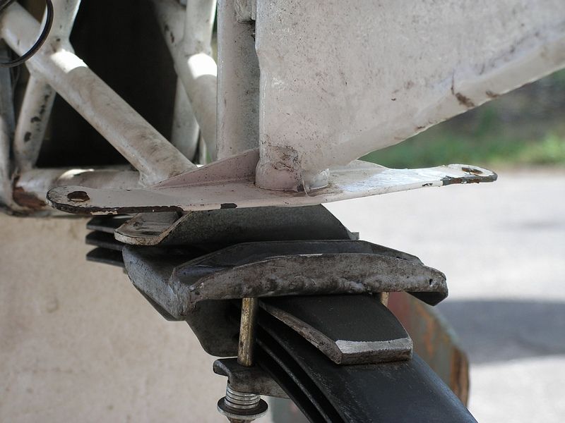

Разрыв по старой сварке.Зачем она там была? непонятно!
И что за материал? Вдруг Ст3ПС? 😱

Ось вернули на место и усилили.
Рессорный узел да и всё хвостовое колесо уже мало похожи на первоначальный вариант, нужно было сразу менять, но я пока не настоящий сварщик🙂

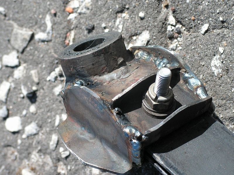

А вот ещё кандидат на  отказ - качалка  для пружин хвостового колеса на РН.
Отбортовка кажись не с той стороны, да и почему было не сделать её до отверстий? :-?
И приварить новую проблематично 🙁
    61,8 КБ · Просмотры: 124
Сделайте накладки по форме плечей качалки,обварите заодно с качалкой.В отверстия трубочки развальцуйте.
Ну или отпилите с двух сторон по отбортовку и используйте как пятак для новой качалки.
Делов то.
Но РН по любому снимать придется.
igorvnikol сказал(а):
Думается что с той что надо стороны, те с той что работает на сжатие.
Это качалка для пружин колеса,значит НЕ ТА сторона!
053,а приварка ваших угольников,увы не внушает. Кривовато стоят чтой-то! Оно понятно-полевой ремонт,но всёже...

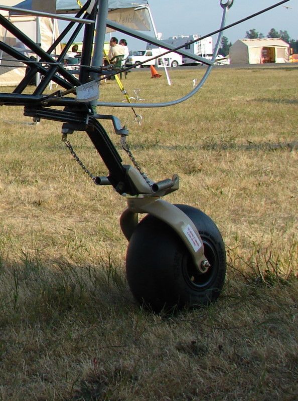

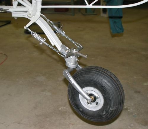

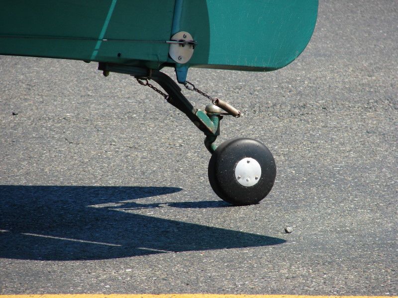

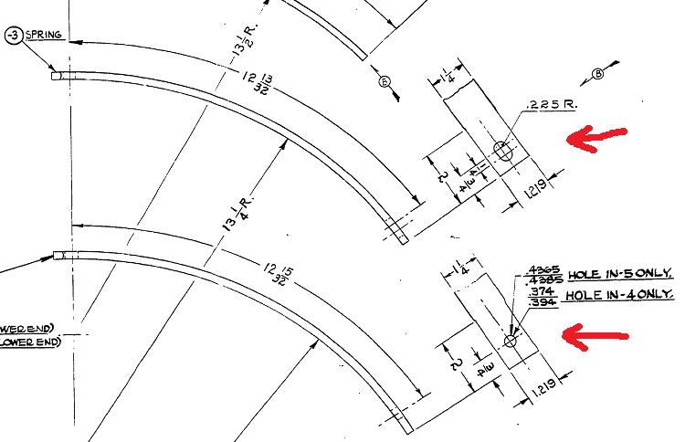

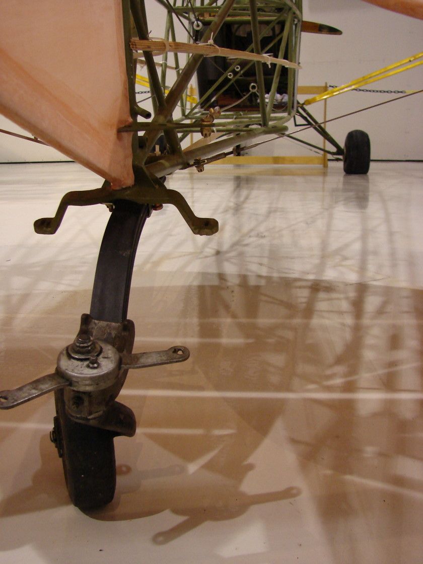

wot15 вы несколько переоцениваете действующие нагрузки.
1. как это сделано в оригинале
2. это от Кабкрафтеров, суперкаб вроде
3. китфокс
что-то подсказывает мне, что отверстия там не овальные.

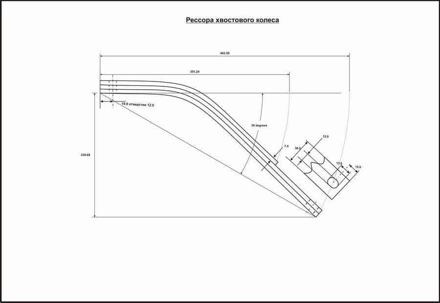

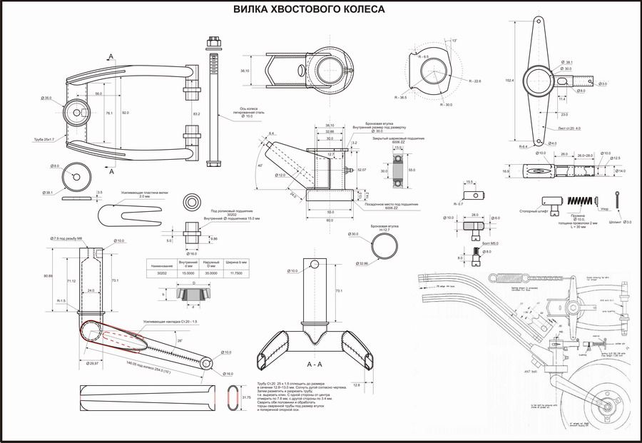

Может кому пригодится?
Если нужно.., могу в большом разрешении выслать на мыло, сюда не влазит 2 с лишним мета..

К вопросу об отверстиях...   Листы костыля РА-18.
3. китфокс
Спасибо, интересная информация.
Особенно для автора самолёта🙂
