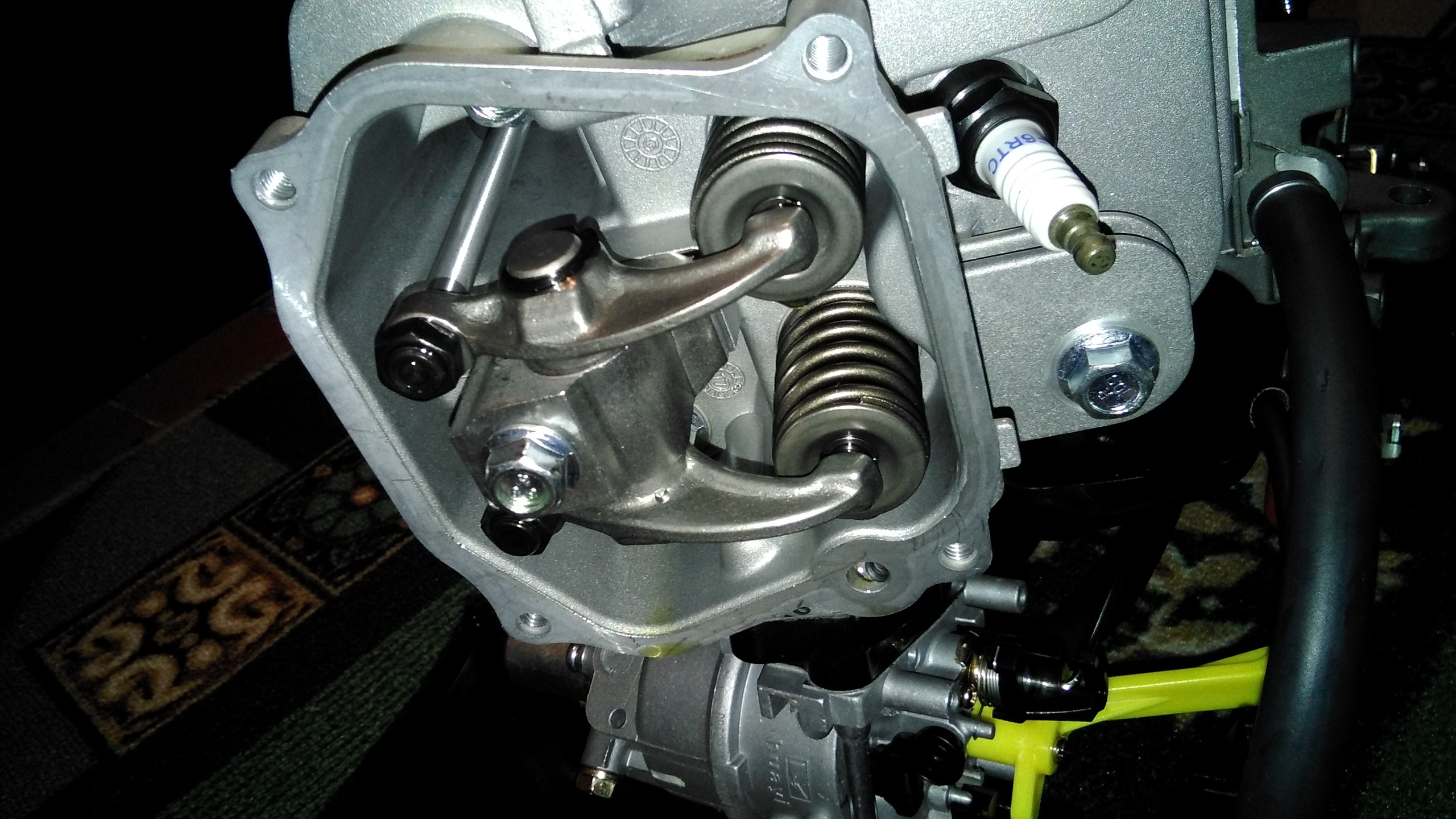

RommT, что  собираетесь  строить под  него  или  приобретать?
Хочу построить маленький тренировочный самолётик. Изначально планировал ставить Вихрь, он мощный, лёгкий, компактный, но фронт работ по нему таков, что к намеченному сроку не успеть никак. А тут получается тяжелее всего на несколько килограмм, при той же потенциальной мощности, и заправка бензином.

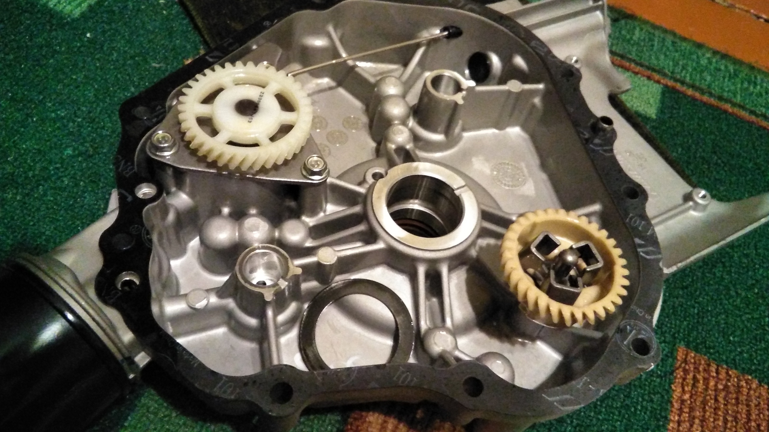

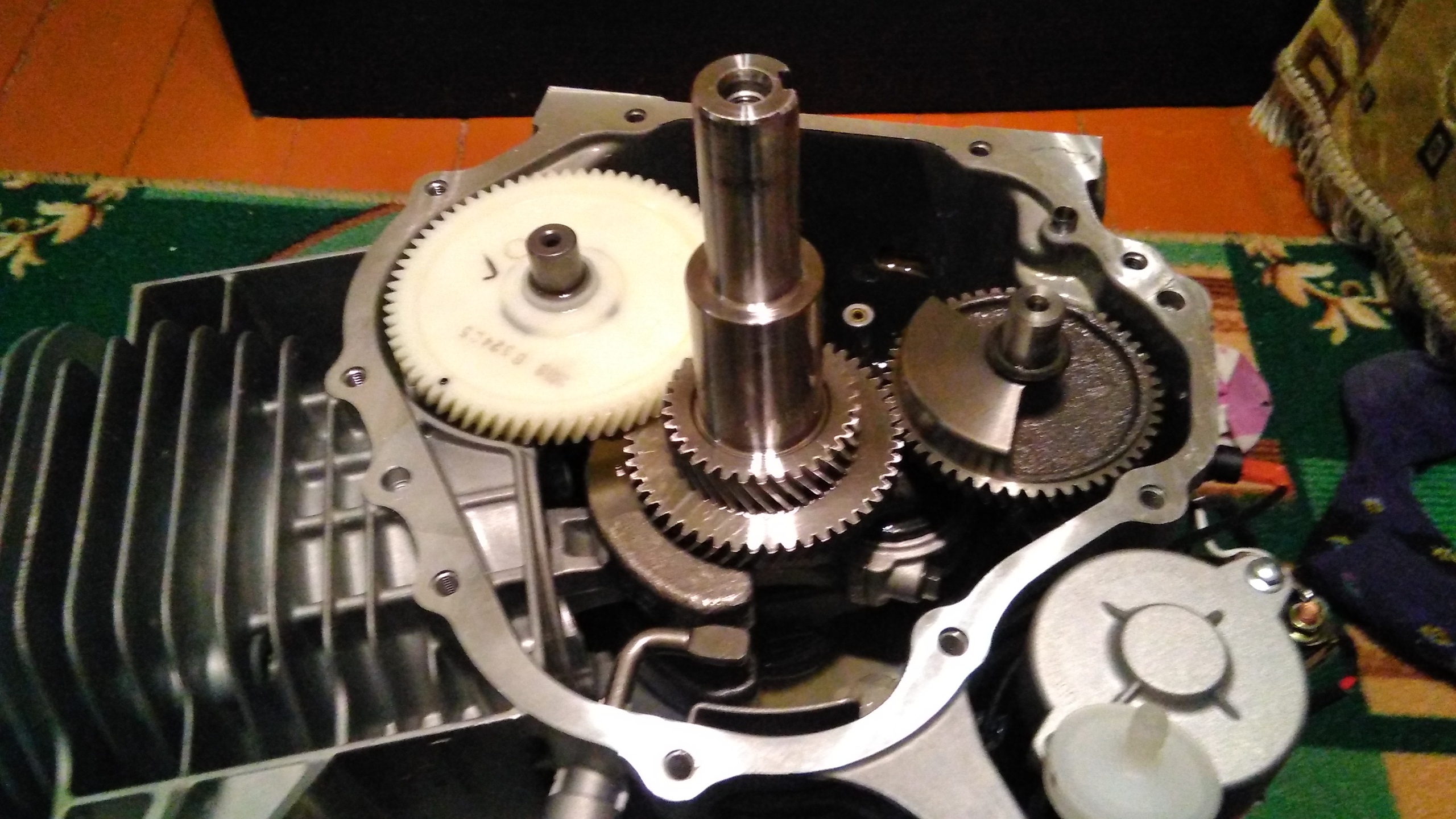

Подшипников нет, гидростатические на масле, если перевернуться и лететь, то масло сразу иссякнет и вал затрёт отверстие. Шатун тоже алюминиевый, вместе с поршнем очень лёгкий. Туда везде бы баббитовые втулочки и мяса вокруг отверстий побольше - был бы отличный скоростной двигатель. А так придётся как на ЯК-52, максимальные обороты давать не более чем на несколько минут. То что был тест аналогичного мотора где он работал 2 часа на максимуме, скорее всего меняй они ему масло и своевременно остужая проработал бы гораздо дольше. В любом случае в триботехнические пары пока лезть не планирую, все доработки планируются только по зажиганию, смесеобразованию и статер-генерированию. Но конечно жалко что перевёрнутым не полетать на нём! С баббитом то минуту-другую можно было бы.

Двигатель одноцилиндровый а это значит вибрации. Как мы знаем в четырёхтактном 1 рабочий ход за два оборота КВ. Остальное инерция. Винт гасит инерцию быстро следовательно рабочий ход колотит по колену. Отсюда и жёсткая работа.
Значит, что такое авиационный двигатель. Это значит многоцилиндровый как минимум 2. А лучше 4. Мы пытаемся говорить о удельной мощности вес на лошадь. И тут засада картер один один цилиндр о чём говорить когда можно при одном картере снять в два раза, или почти в два раза, больше

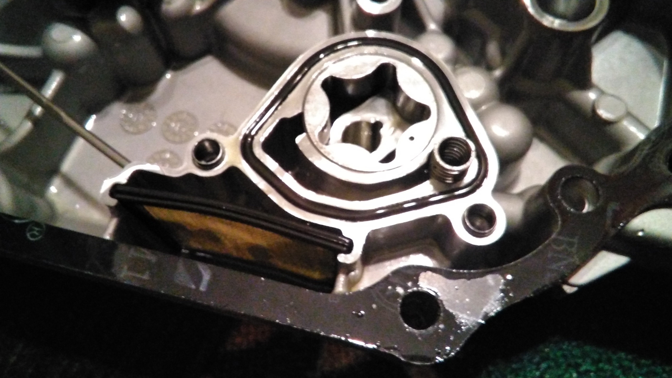

Заодно, предлагаю обсудить как обслуживать вот тот плоский масло фильтр грубой очистки, который у Вас на фото. Он не зря установлена на  двигателе.  🙂 Отцедить фрагменты рассыпавшихся втулок, игольчатых подшипников и прочего. И мотор этот работает на одном, двух режимах. Отнюдь не максимальных. А используя максимальные режимы часто, эта сетка перестанет работать очень быстро. И насос начинает перепускать масло по малому кругу. Детали ГРМ начинают голодать.

По поводу диаметра диффузора, у мотоциклистов есть эмпирические формулы и графики по которым на горшок такого объёма нужен ~28-34мм диффузор для работы до 5000об/мин. А так же не стоит забывать что диффузоров может быть два, например два мембранных карбюратора, открывающихся по очереди, либо вообще никакого диффузора и инжектор во впускном коллекторе. Ко второму варианту больше склоняюсь, так как инжектор рассчитывающий подачу бензина по давлению в коллекторе и скорости вращения будет выдавать одинаково качественную смесь независимо от внешнего давления.
предлагаю обсудить как обслуживать вот тот плоский масло фильтр грубой очистки, который у Вас на фото. Он не зря установлена надвигателе.Улыбка Отцедить фрагменты рассыпавшихся втулок, игольчатых подшипников и прочего. И мотор этот работает на одном, двух режимах. Отнюдь не максимальных. А используя максимальные режимы часто, эта сетка перестанет работать очень быстро. И насос начинает перепускать масло по малому кругу. Детали ГРМ начинают голодать.
Может её целесообразно вообще убрать, а мусор вытряхивать уже из внешнего фильтра который прикручивается там сбоку? Игольчатых подшипников там в конструкции нет, лучше бы они были.
Не получится. Всё, что упало внутри картера, ещё до наружного фильтра, попадает на эту заборную сетку. она для защиты маслонасоса от механических частичек. А после маслонасоса, идёт в фильтр тонкой очистки.
Для авиации, в таком картере надо ставить пару наружных трубопроводов помогающих охладится маслу...
