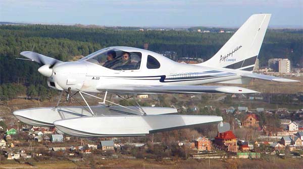

подскажите есть гидросамолет- нископлан на поплавках?

подскажите есть гидросамолет- низкоплан на поплавках?
А-33, например ни какая лодка не могла угнаться за ним  ))
Что можно сказать красавец. И на колёса можно поставить.
Мне больше по душе такой вариант. Поплавки если толково сделать это и багажный отсек.
