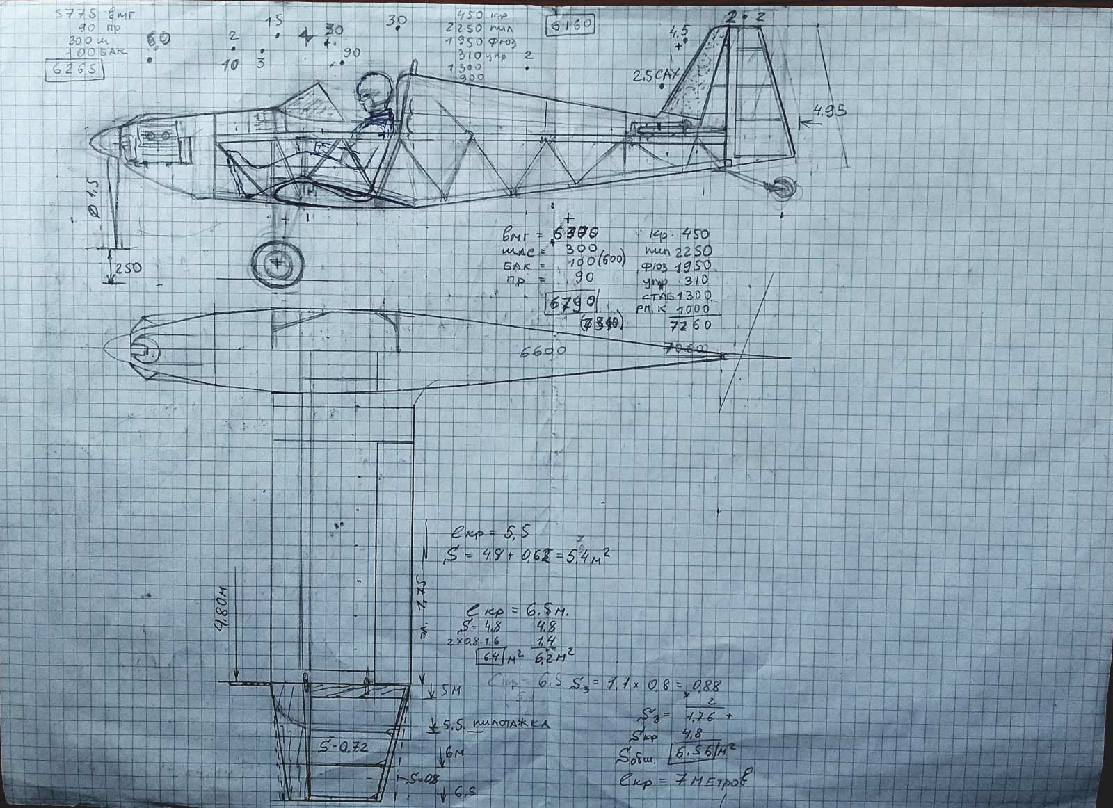

Я тут выставлю концепт. Эээ эскизный проект. То есть основные мысли. Конечно и законцовки и длина центральной части крыла и сах крыла будут корректироватся. Пока меня интересуют основные моменты как... Общая компановка, на основании тех пунктов что мы говорили. И удобства с изготовлением.
Итак, пока предварительно, такой вид. По ходу опишу и покажу некоторые моменты и выложу расчёт лонжерона крыла.

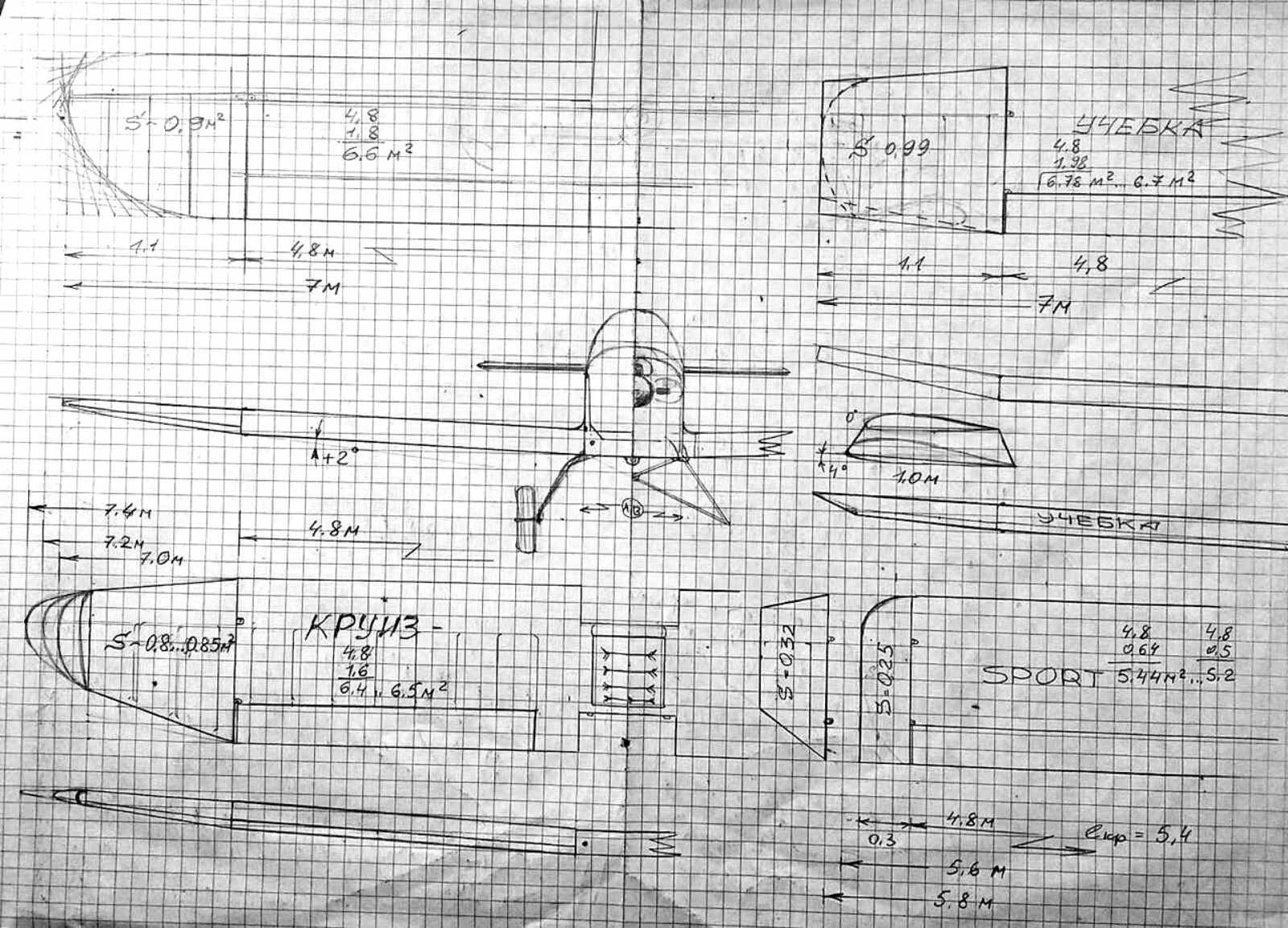

Но в кратце опишу пару моментов. Элероны могут быть на всю длину Центральной Части Крыла, обозначим ЦЧК. Либо укороченые как на эскизе. Законцовки пристыковываётся ушами и шпилькой насквозь сверху вниз.внизу вварена гайка, не захотелось откидные как на блохе.во первых и неудобно при перетаскивании ЦЧК и без законцовок само ЦЧК легче.оно предположительно в районе 22.. 28?кг. Что под силу любому здоровому мужчине и даже не очень, и отдельно законцовки по 1.... 4кг каждая., в зависимости от условий полёта. Это примерно столько сколько весят только консоли у Арго с болтами и размахом 5,5 при +3×1,5.g.. Не считая центроплана с узлами и болтами и задней стенкой в фюзеляже и сидушки и фанерой на дне фюза. . В этом случае самая длинная консоль в сборе 7... 7,2м и расчётная +4×1,5g. В коротком варианте +5... 5,5×1,5g и это без карбона, по понятной и доступной технологии с маленькими узелочками и болтиками и пару шпилек и пару длинных болтов.
Повторюсь, это только предварительные наброски.
Есть вопрос по стабу. Его можно делать как на старом Арго, то есть пихать в щель и ставить две тягу или одну но с некоторыми переделками.или с цельным рв. Мне больше нравится то что я изобразил, сам так делал и был очень доволен что стаб разом снимается вместе с тягой и освобождая место в маленьком и тесном гараже.
V-образность крыла на низкоплане лучше сделать как на оригинале +4 градуса для устойчивости , иначе будет строгим по кренам . Даже на верхнепланах делают V-образность для устойчивости по кренам от + 1.5 градусов , хотя там кабина находится под крылом , а в нашем варианте над крылом .
Всё верно. Но если приглядется V образность законсовок почти 4° по средней линии. . И плечё Vобразности больше чем у арго. Но. Это только для круиза. На учебке либо законцовки 6.. 7° либо срезаные под углом крайняя часть законцовки вдобавок средней линии законцовки. Там видно. Для спортивного варианта может вообще быть прямым или наоборот под углом либо также подрезаная законцовка,типа как на Зенитах,Брошках)),дельфинах и много других. Сделаем расчёт. Но уверен не больше 3°
Всё прекрасно, но летающий кирпич не может быть учебным самолётом, каким бы простым в изготовлении он не был.
Арго не совсем учебный самолет. У него на скорости 80-90 км/ч скорость вертикальная 3 м/cек. Учиться безопаснее если 1-1,5, чтоб даже без выравнивания цел остался. А это уже нагрузка на крыло 15 кг/м2

В Вашем варианте еще уменьшается итак малое плечо ГО, чего не хотелось бы. У нас стаб отодвинут до упора назад и легко снимается (из тех же соображений- тесно в гараже). А две половинки РВ снять можно за 15 минут с перекуром.

Виктор, там плечё 2,5 САХ,это киль смещён назад, всё по учебнику и по Арго.
