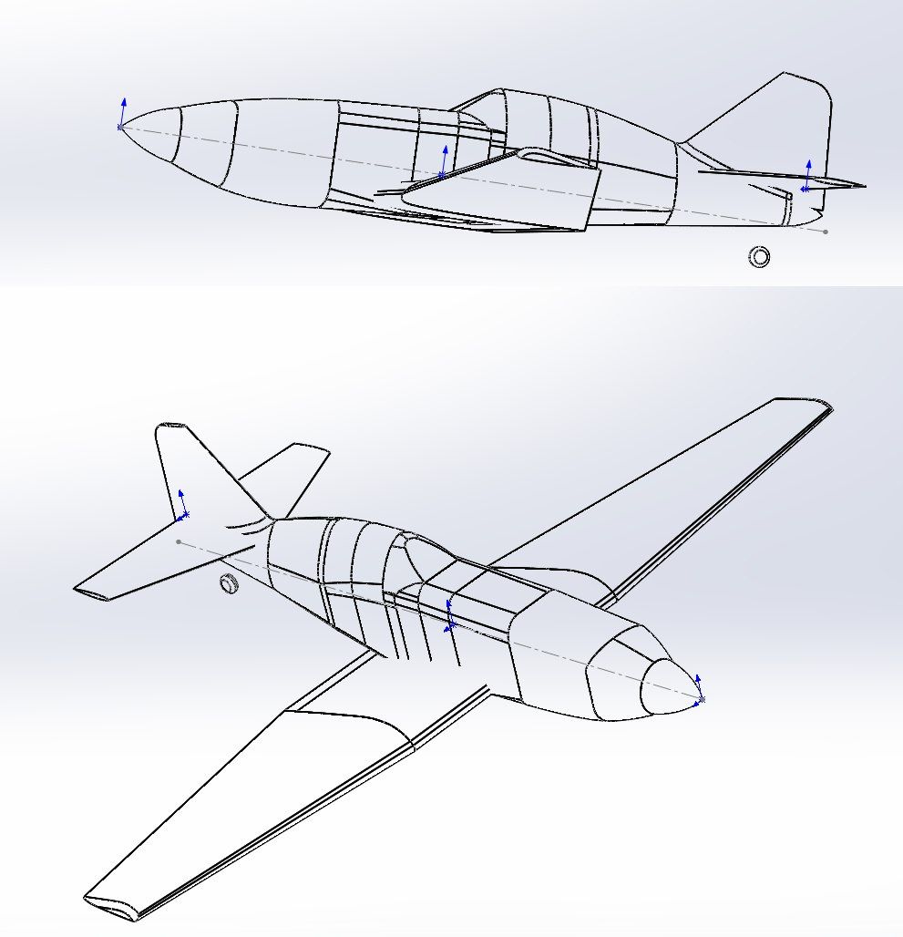

Если речь про самолет (а не про планер, мотопланер, автожир, вертолет, дирижабль, конвертоплан), такой самолет именно для себя я уже брался проектировать. Вот так он выглядел 10 лет тому назад:
Опциально двухместный одномоторный самолет с одним автомобильным двс, высокой полетной скоростью за счет низкого сопротивления и при этом с относительно низкой нагрузки на крыло. В одноместном варианте стилизован под самолеты ВМВ.

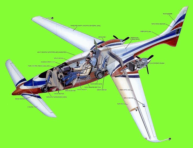

С тех пор прошло десять лет, и я больше оценил обзор и удлинение крыла, и если бы начал придумывать что-то такое теперь, самолет бы очень напоминал рутановский Старгейзер, разве что поменьше:
Общими остались продольное расположение пилотов, расположение опциального члена экипажа в цт, некоторая истребителеподобность, суммарная мощность где-то в районе 100 лс (один в корпусе с приводом на толкающий винт, или два 50 лс, например, РМЗ-500).
