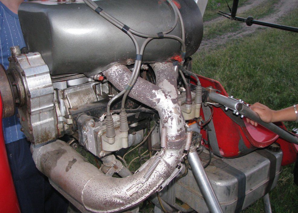

с осени 95 г. по 2008г. летал на самодельном самолете с самодельным 4-цылиндровым оппозитным двигателем. фото и краткая информация о двигателе в теме ретро-биплан ( самодельные сла) на 2 странице. еще одна фотография и информация на 5 странице.
Лет двадцать назад,я был юн и  полон интузиазма.Сил семьдесят,часов четыреста отторохтел у трех хозяев.
    145,2 КБ · Просмотры: 117

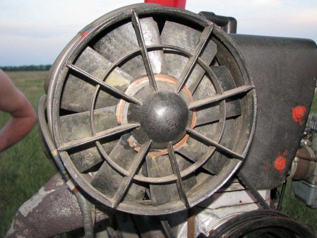

Зацените карбоновую охлаждайку.Это сколько у меня было энтузиазма заваять эту хрень!
    144,1 КБ · Просмотры: 108
