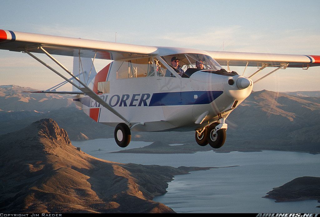

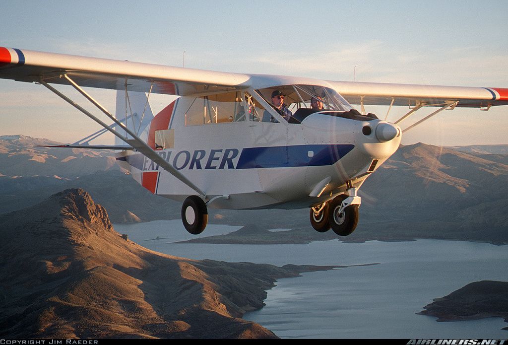

Вы же наверняка знаете и Wilson Private Explorer,и другие аппараты,диаметр винта которых практически равен миделю фюзеляжа.Как на них считать?
Только опытным путём. В РДК 43 есть графики есть методика подсчёта влияния соотношений площади сечения фюзеляжа и площади винта, но там реальные цифры для боевых самолётов.

Чем меньше отношение площади миделя фюзеляжа к ометаемой площади винта, тем меньше потери кпд винта. Просто будут больше потери тяги. Почитайте книгу Теуш, Сидоров Общий курс воздушных винтов Общий курс воздушных винтов. DjVu
