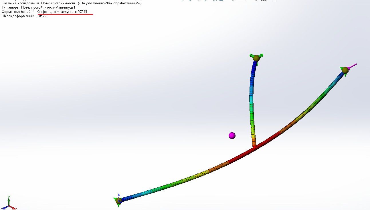

А вот на сжатие 1000мм такой трубы (с учетом установки посередине трубы "подкосиков" от потери устойчивости), при перегрузке -3ед выдержит только 900кгс
Не выдержит ваш подкос 900 кг. Построил в солидворкс модель вашего подкоса. Критическая сила всего 497 кг.
Нужен второй контрподкос (к заднему лонжерону/стенке). В том виде что у вас, подкос теряет устойчивость в плоскости перпендикулярной плоскости образованной подкос и контрподкосом.

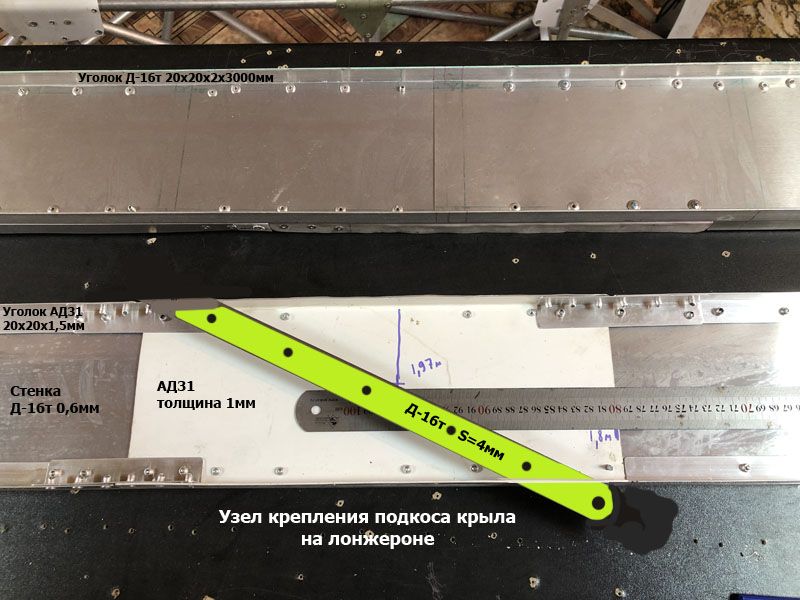

Верхний узел подкоса в середине лонжерона находится на расстоянии 1,97м от узла навески консоли к фюзеляжу.
Угол между подкосом и лонжероном по рисунку где-то = 24*, если пренебречь поперечным V ? Да, примерно такой угол.
Крыло прямое в плане. Погонная нагрузка q=(nэ х f(Gвзл.-Gкр.))/Lэф.
Тогда: q=4 х 1,5 х (230-20)/6 = 210 кг/м. Да.
Если подкос посередине, то вертикальная составляющая в узле подкоса:
Rп верт.= (q х Lконс.^2)/(2 х Lпр.)
Тогда: (210 х 9)/(2 х 1,5)=630 кг.
Подкос на расстоянии 1,97 м. Вертикальная составляющая в узле подкоса (210 х 9)/(2 х 1,97)=480 кг.
В узле лонж. на шпангоуте вертикальная составляющая:
Rшп.=0 кг.
Сомневаюсь, наверное представляю себе другую вертикальную составляющую.
Сила вдоль подкоса:
Rп=Rп верт./Sin24*
Тогда: Rп=630/0,4067=1549 кг.
Сила вдоль подкоса 480/0,4067=1180 кг.
Погонная в лонжероне реакция от подкоса:
Rл=Rп х Cos24*
Тогда Rл=1549 х 0,9135=1415 кг.
Погонная в лонжероне реакция от подкоса 1180х0,9135=1078кг
Но, от М изг. в консольной части лонж. погонная будет:
Мизг.=(q х Lк^2)/2; Мизг=(210 х 2,25)/2=236,25 кгм
М изг. в консольной части лонжерона (210х1,03х1,03)/2=111 кгм
Верно, забыл про это направление. Если закрепить от деформации в этом направлении критическая сила составит 940 кг.
