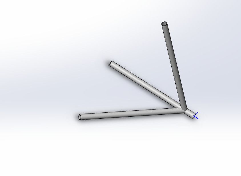

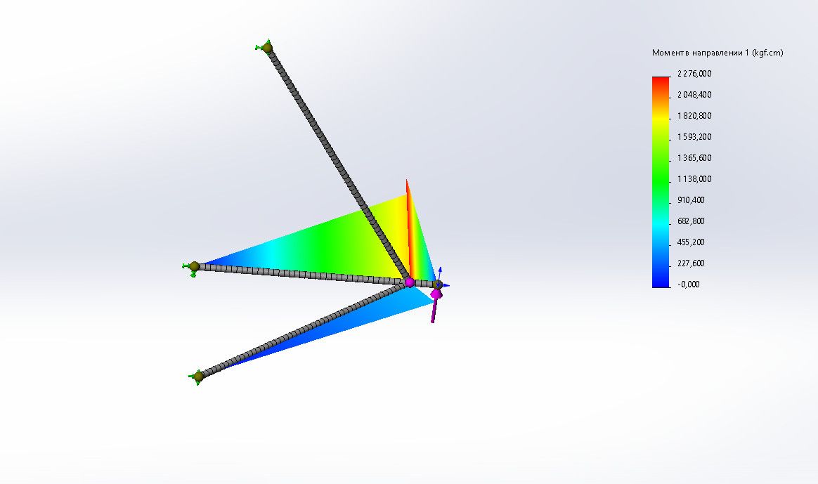

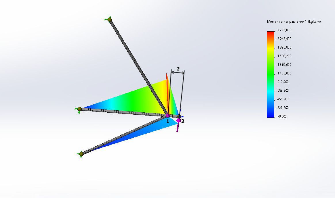

Построил по вашим рисункам в солидворксе расчётную модель шасси. Амортизатор крепится к подкосам шарнирно, подкосы между собой и с осью соединены в одно целое без шарниров. Сделал в симулейшн расчёт. Условия следующие: все три стержня (амортизатор и подкосы) закреплены шарнирно. Нагрузка на ось взята для случая посадки на две точки с перегрузкой 3 и коэффициентом безопасности 1,65. 230/2х3х1,65=569 кг. Максимальный момент на подкосе 2267кгсм. Вот и считайте какую трубу из АД31 надо для восприятия такого момента.
Отлично! Я как раз сомневался в расчетной перегрузке и коэффициенте безопасности при расчете шасси.
Расскажу ход своих дальнейших вычислений. Если неправильно, то поправьте.
Нагрузка 569 кг приходится на середину покрышки колеса. В колесе 2 подшипника шириной по 10 мм, расположенных по оси на расстоянии 0,08метра друг от друга.
На каждый подшипник приходится 569/2=284,5 кг нагрузки от колеса.
Момент от внутреннего подшипника к точке 1 (на схеме) 284,5кг х 0,005м =1,4 кг м.
Момент от внешнего подшипника к точке 1 (на схеме) 284,5кг х 0,075м =21,4 кг м.
Суммарный момент от колеса к точке 1 оси-трубы (на схеме), пытающийся сломать ось трубу равен 1,4 кг м. + 21,4 кг м. = 22,8 кг м.
Взял для эксперимента трубу 22х1,5 мм (трубу 20х1,5 мм еще не купил) в тиски, и на расстоянии 1 метр от губок тисков, попытался создать безменом усилие 22,8 кг. Труба согнулась при усилии 18 кг.
Провел такой же эксперимент с нержавеющей трубой диаметром 21х2 мм. Эта труба выдержала усилие 30 кг м. Отдам её токарю, что бы уменьшил её диаметр до 20х1,5мм в районе подшипников колеса. Этот вариант надежнее, чем труба-ось из АД31.
Вы правильно посчитали момент. Расстояние под вопросом - 40 мм - середина длины оси. Результата получается тот же.

Построил по вашим рисункам в солидворксе расчётную модель шасси. Амортизатор крепится к подкосам шарнирно, подкосы между собой и с осью соединены в одно целое без шарниров. Сделал в симулейшн расчёт. Условия следующие: все три стержня (амортизатор и подкосы) закреплены шарнирно. Нагрузка на ось взята для случая посадки на две точки с перегрузкой 3 и коэффициентом безопасности 1,65. 230/2х3х1,65=569 кг. Максимальный момент на подкосе 2267кгсм. Вот и считайте какую трубу из АД31 надо для восприятия такого момента.Посмотреть вложение 517834Посмотреть вложение 517835
Чтобы посчитать изгибающий момент, симулейшн не нужен. Вы так спешили, что сделали опечатку - 7 и 6 местами перепутали. У вас момент возникает на плече 4 см (это без калькулятора и листочка с ручкой считается).
При показанной пирамиде, в точке контакта колеса будет действовать ещё боковая сила равная 569кг умноженное на коэффициент (бокового) трения скольжения покрышки (из кинематики пирамиды). Соответственно и точка приложения вертикальной составляющей (силы) будет несимметрично относительно подшипников. Возможно момент будет и поменьше, но рычаг будет нагружен не только изгибом, а ещё и сжатием (на участке между шарнирами). А это уже вопрос устойчивости стержня (трубы) под комбинированным нагружением.
В общем, допустимые напряжения при сжатии у вас не должны превышать предела текучести (реально будут даже меньше), Астахов вам в помощь.
Хватит умничать. Один с подшипниками дое пристал, теперь вы. Я построил в солидворксе модель с единственной целью - показать автору, что он неправ, применяя трубу из леруа диаметром 20 мм в шасси из АД31. Можно и на листочке посчитать, но солидворкс нагляднее. Я и не собирался за топикстартера считать его шасси на все случаи нагружения. Обращайтесь впредь к автору ветки, если желаете ему помочь.
На счёт АД31, я с вами пожалуй соглашусь. В прочем и "Хватит умничать" относится к вам в равной мере.
Ну, представьте свои расчёты. А то один какую-то хрень начал нести про подшипники, хотя речь вообще шла не о подшипниках, а о нагрузке на ось, вы становитесь в позу препода, проверяющего курсовой.
