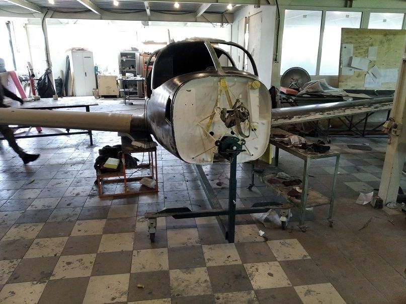

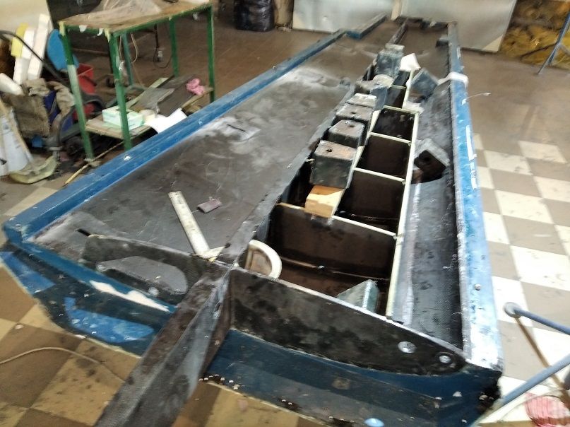

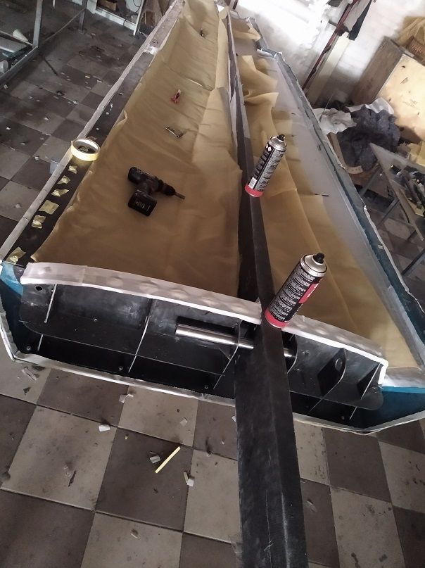

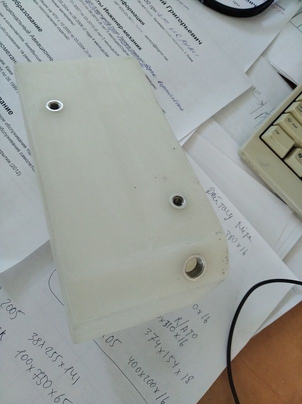

Отформовали верхнюю обшивку на правую консоль., обрезали. Вклеили перегородки бензобака на 107л. и сеточку для отстоя воды.

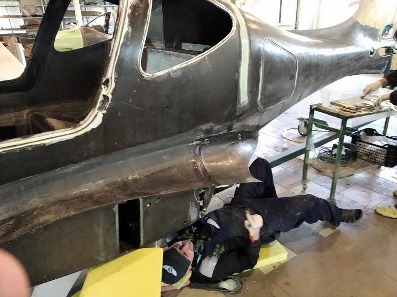

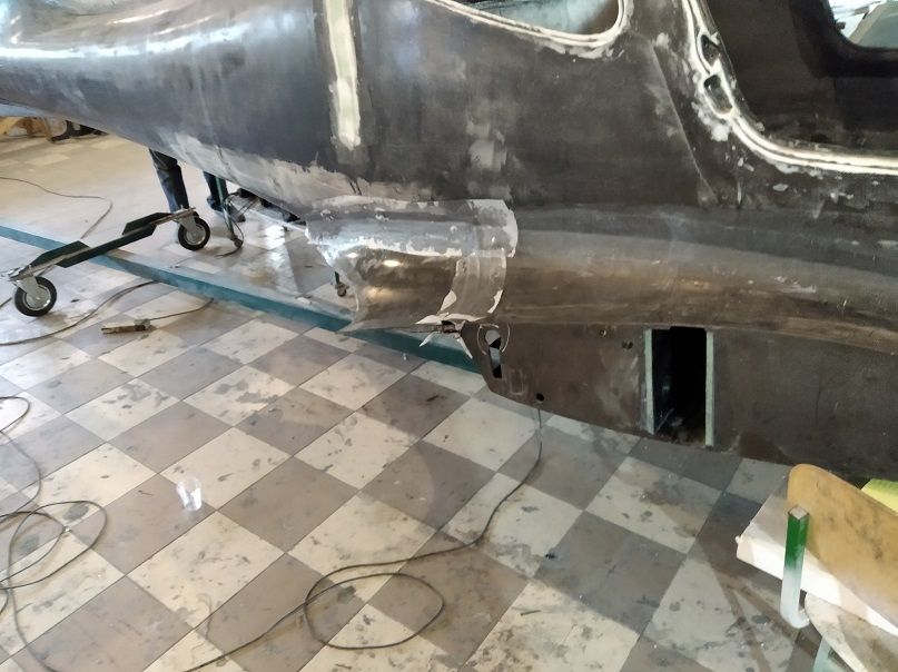

Установили консоли и по ним вклеили задние части зализов.
Когда нивелировали предыдущий самолет, то наши методы измерения ( рулетка, лазерный нивелир ) не дали нам возможности найти расхождение с 3-Д моделью более 2мм. Это результат наличия кондукторов на каждом этапе.

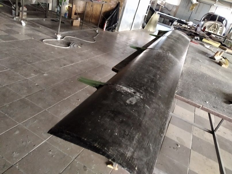

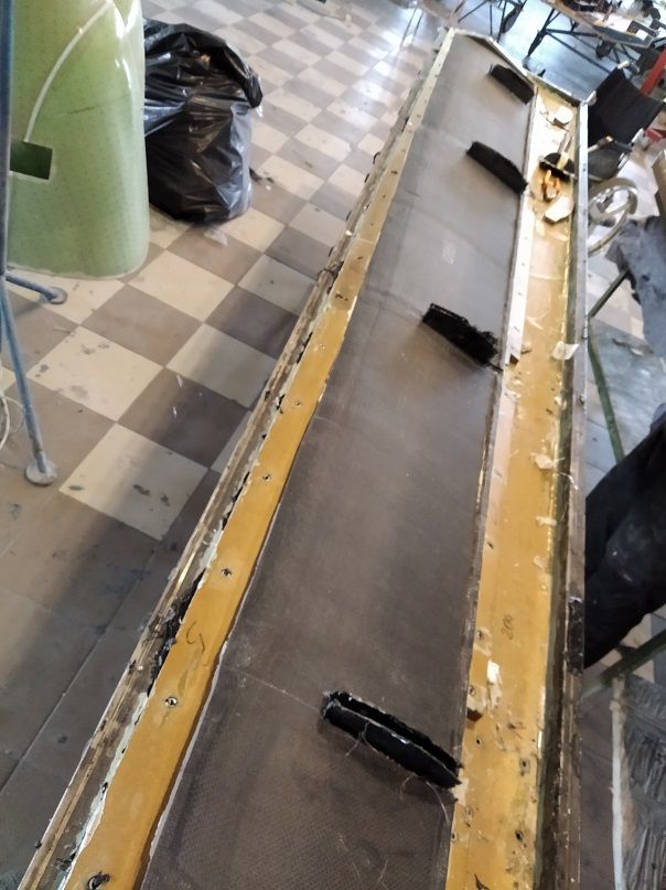

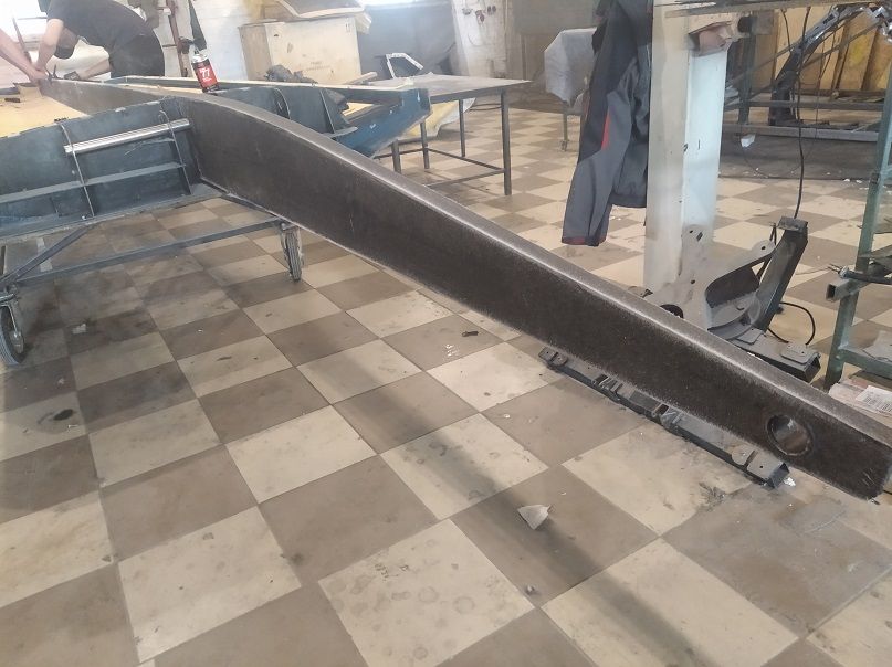

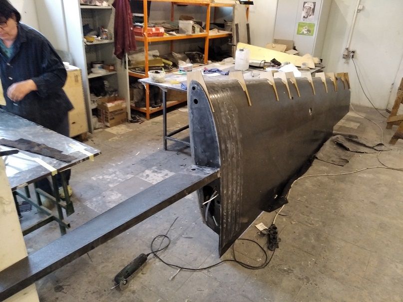

Склеили правую консоль на новый самолет. Проклеиваем швы стыковки обшивок, при этом контролируем, чтоб не выйти за теоретический контур.

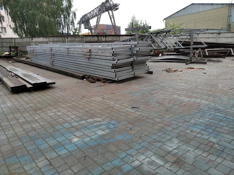

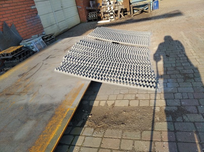

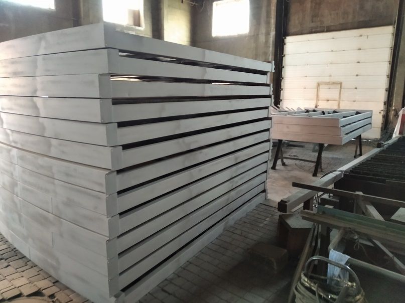

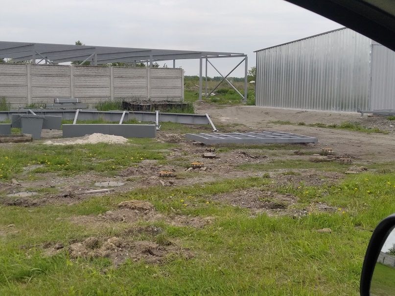

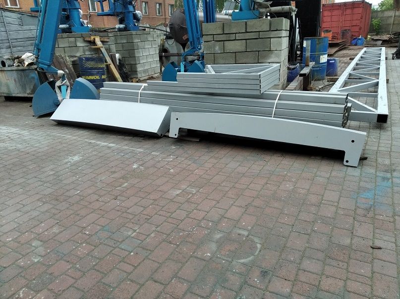

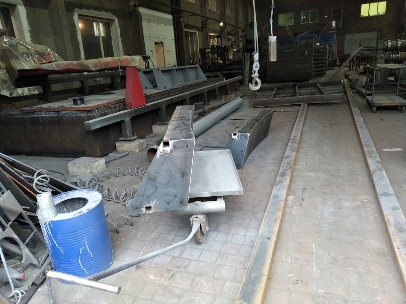

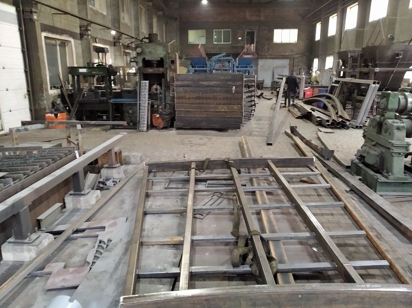

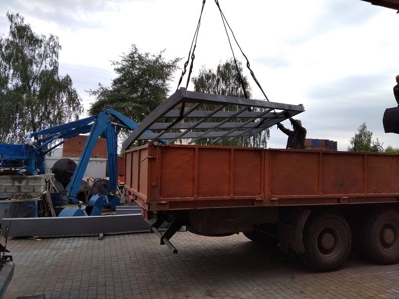

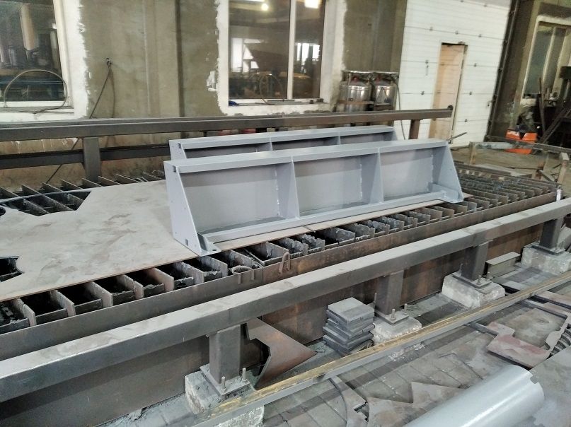

А тем временем наш металлоцех продолжает варить платформы для ангара Карусель.
Уже готово 10 из 25.
Все балки, стойки и фермы для ангара уже готовы и покрашены.

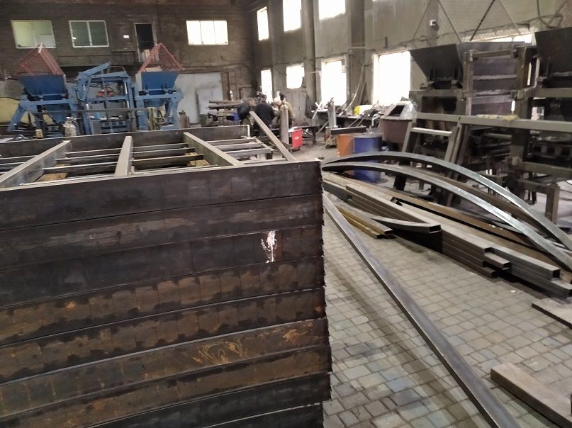

Так же изготавливаем опалубку для заливки стен внутреннего и наружного круглого контура приямка, в котором будут расположены моторредукторы и колеса для вращающегося диска.
Так же на фото попали три синие манипулятора с ковшами для погрузки сыпучих материалов , которые мы изготавливаем для наших бетоносмесительных комплексов для изготовления тротуарной плитки.

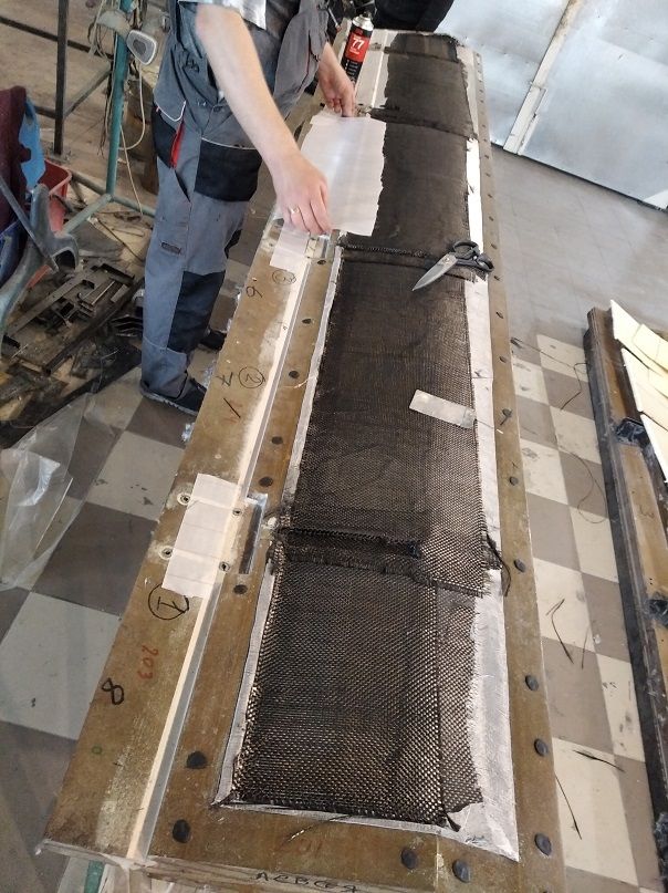

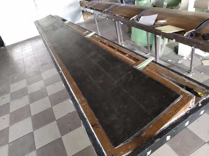

"Склеили правую консоль на новый самолет. Проклеиваем швы стыковки обшивок, при этом контролируем, чтоб не выйти за теоретический контур. " - а почему не собираете прямо в матрице крыла весь набор,потом прижатие второй половинкой? Так без проблем собирается.Матрицы заняты? А стапельная оснастка используется для сборки?
Мы в матрице и склеиваем, но после проклейки передней кромки все равно теряется теоретический контур. И подсечка для проклейки в матрице получилась великовата.

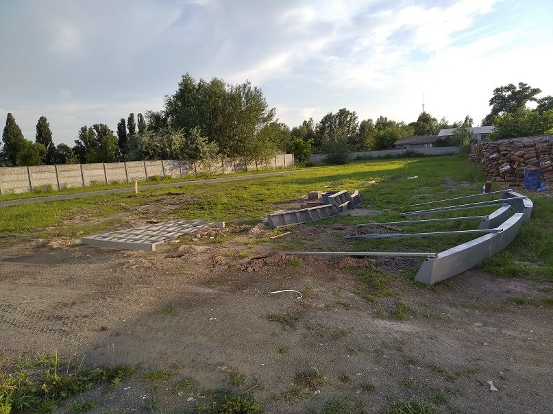

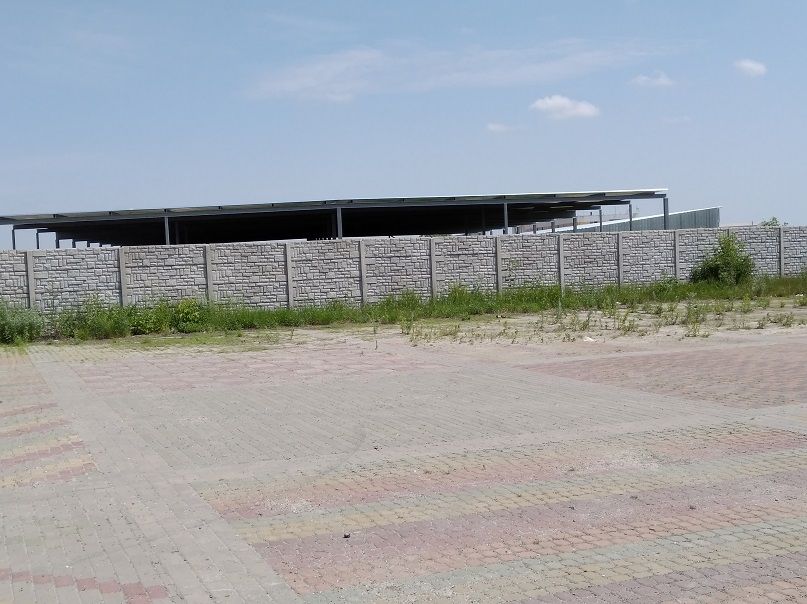

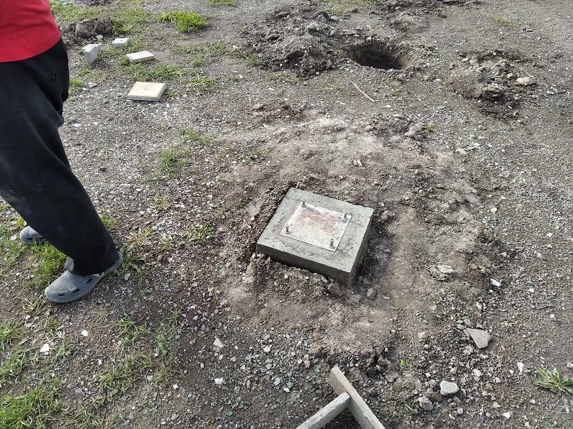

Начали перевозку сегментов круглого ангара и опалубки для заливки бетонного приямка на аэродром в Гологев а так же начали бетонировать фундаменты с закладными.

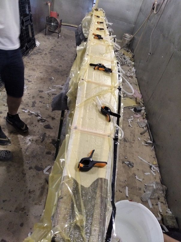

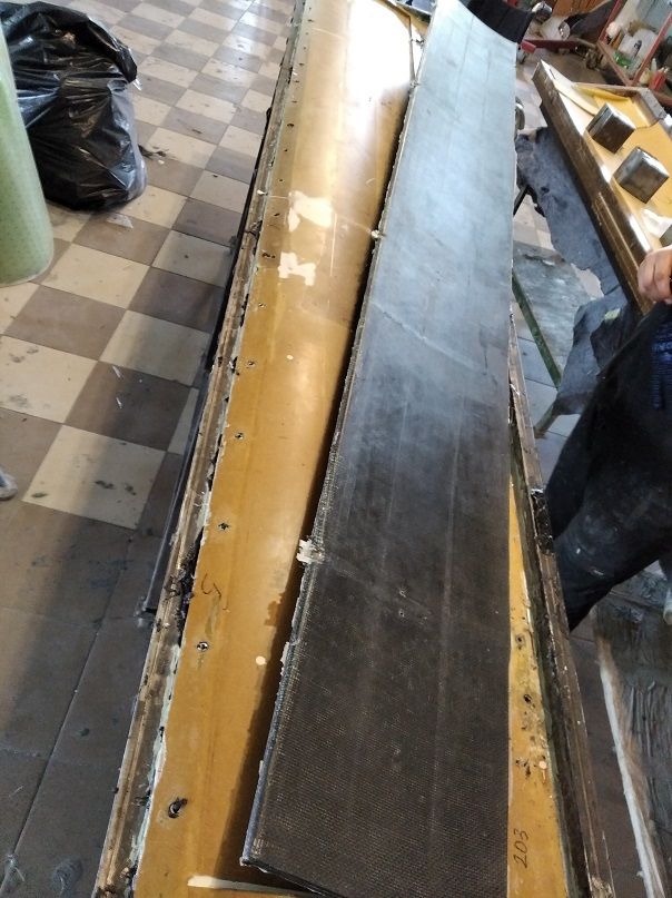

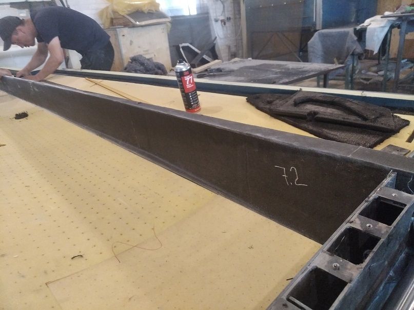

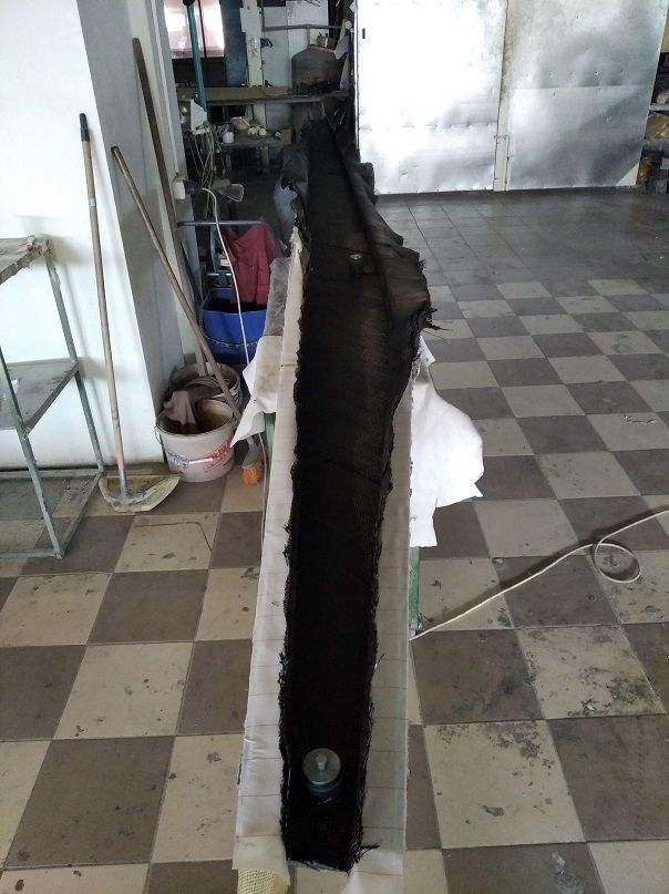

Пробуем изготовить следующий закрылок методом инфузии

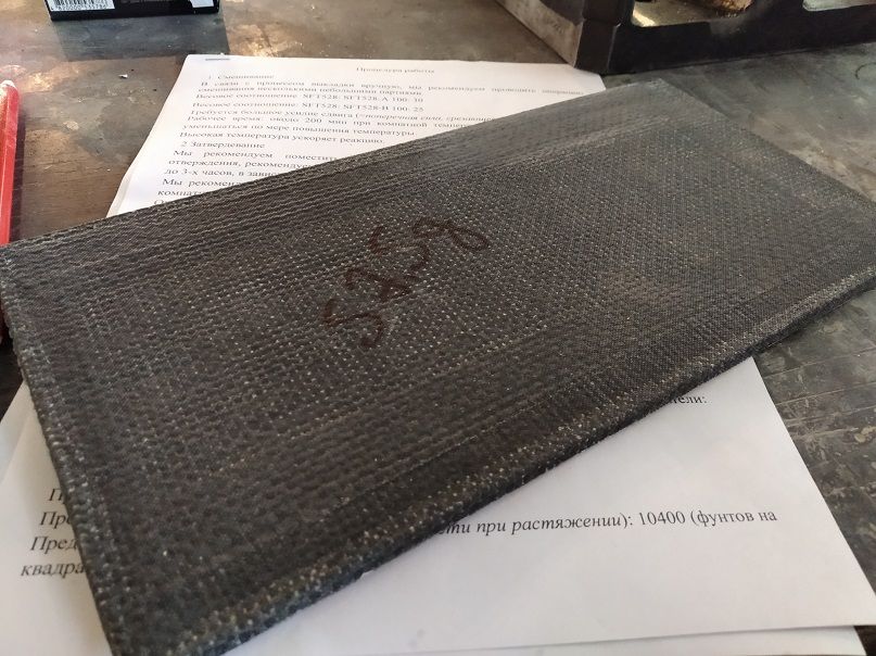

Сделали образец методом инфузии. Стекло 50+ уголь 160+5 Н60+уг160 . Площадь образца 4.5дм2. Вес после обрезки получился 54гр, а это значит 1200гр\м2. Лишних примерно 200гр. Почему ? не понятно. На внешний вид лишней смолы не видно.
Получили первую деталь методом инфузии. На внешний вид лишней смолы нет нигде. Вес 1700гр. Снова лишних 200гр, но качество на глаз лучше, чем при вакуумной формовке.

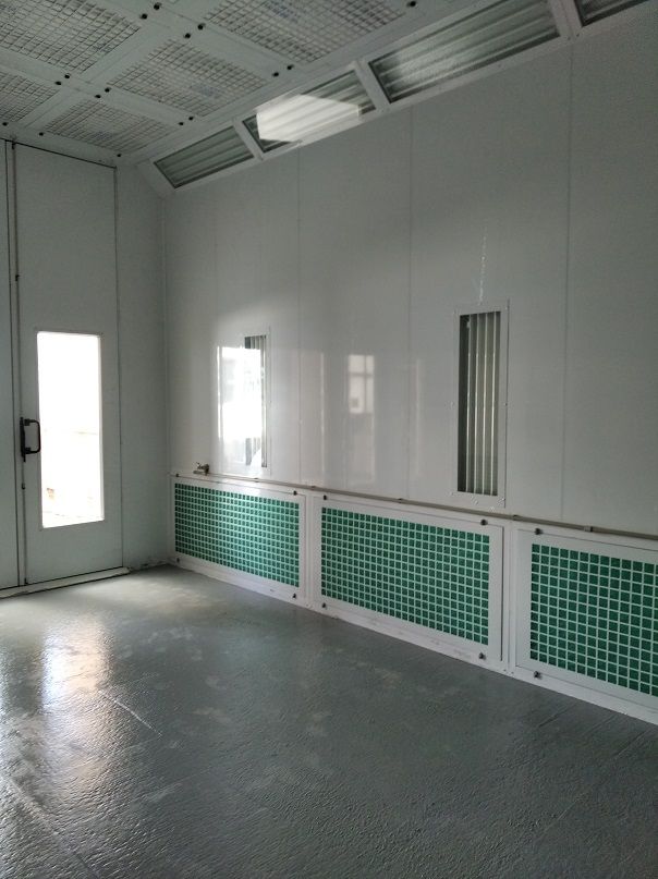

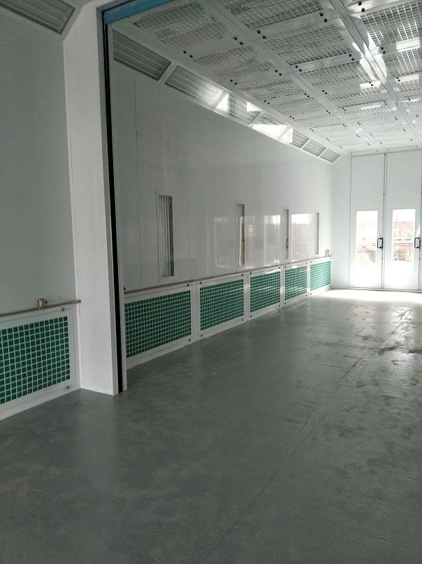

Ездил вчера смотрел покрасочную камеру для нового покрасочного цеха наших самолетиков. Очень понравилась.
Сейчас занимаюсь проектом системы центрального пылеудаления от шлифмашинок в новый цех..

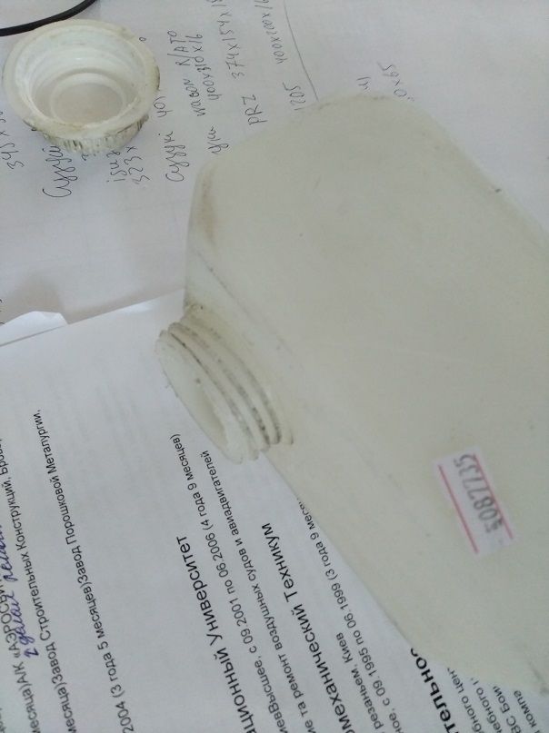

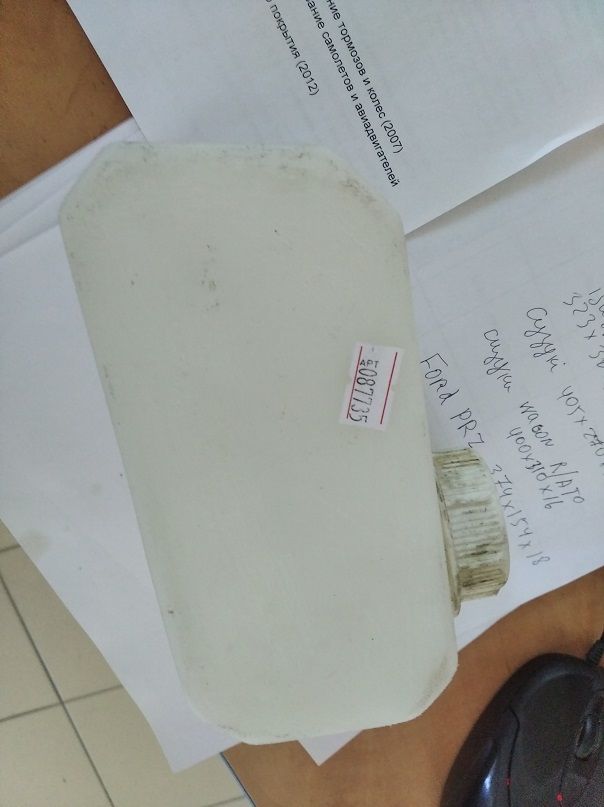

Отформовали новые расширительные бачки для нашего самолета.

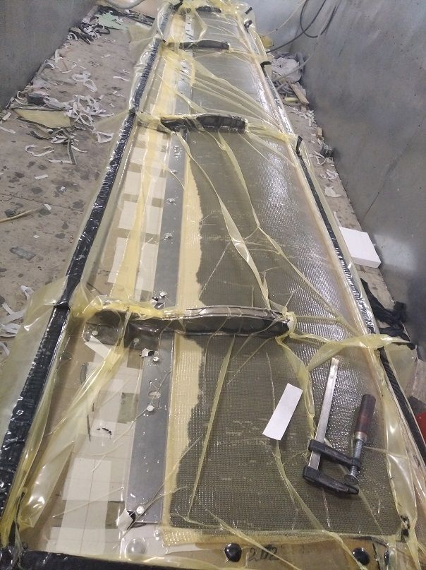

А так же готовим к сборке обшивки закрылков для нового самолета , отформованых методом вакуумной инфузии.

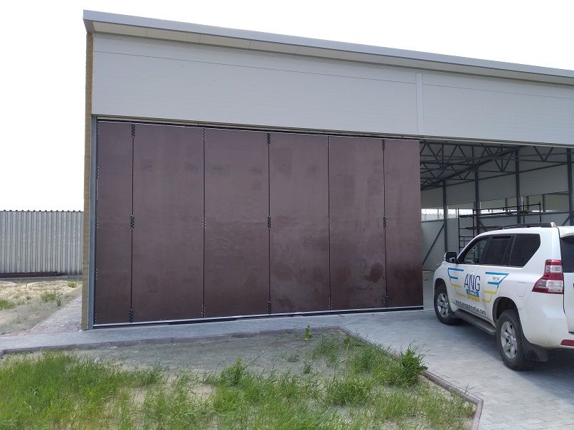

Закончили установку стеклопластиковых ворот размером 14*4м из сендвич панелей на новый ангар. Между панелями установлена уплотнительная резинка, а снизу и сверху - щетки.

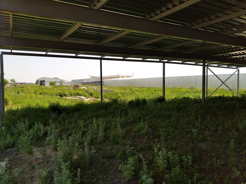

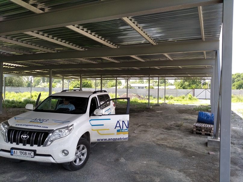

Прикрутили профнастил на перекрытие нового цеха для покраски самолетов на аэродроме в Гоголеве.

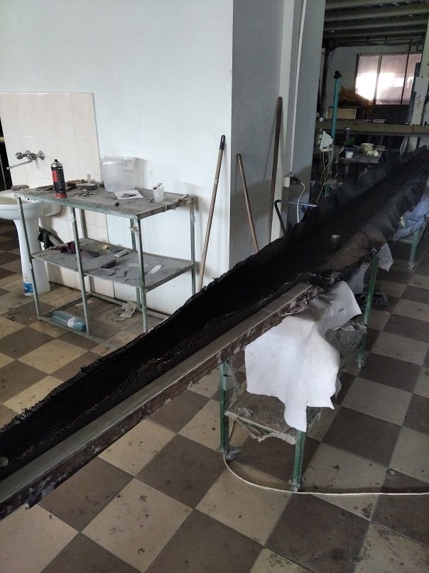

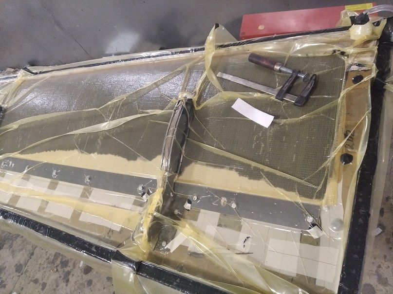

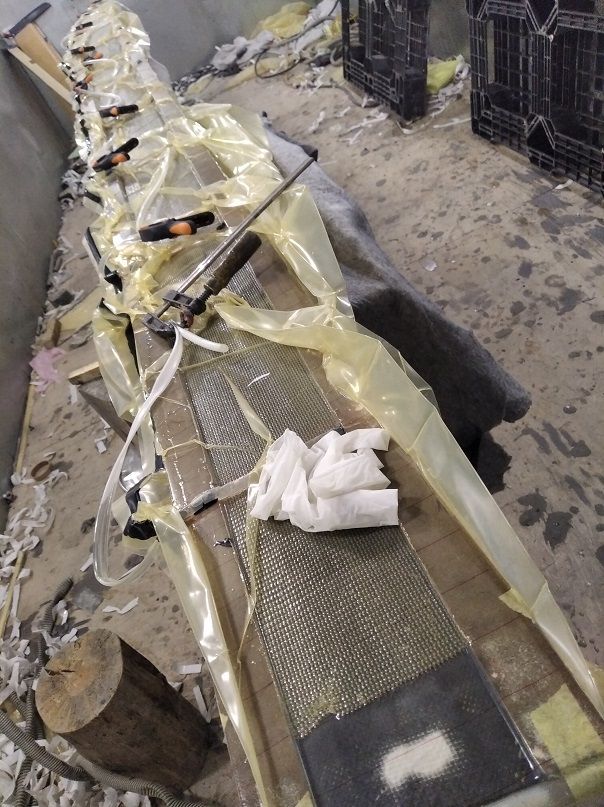

Установили вакуум и запустили смолу в лонжерон. Это заняло очень много времени, пока смола пропитала ??? всю конструкцию на 5м. Посмотрим на результат.

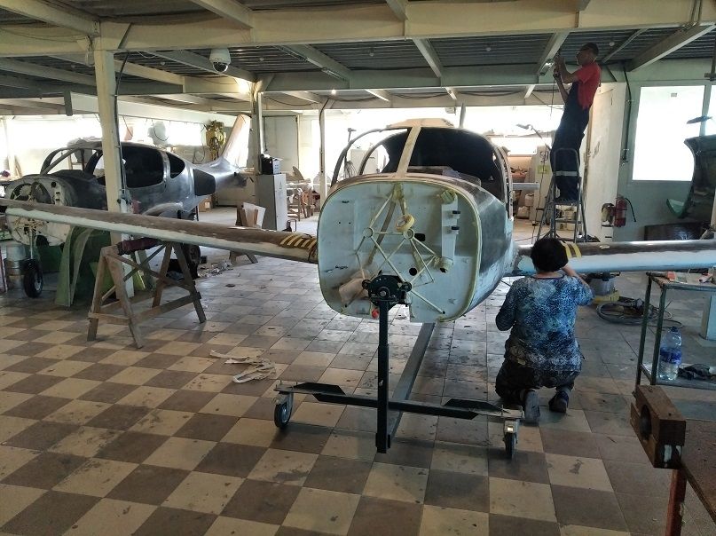

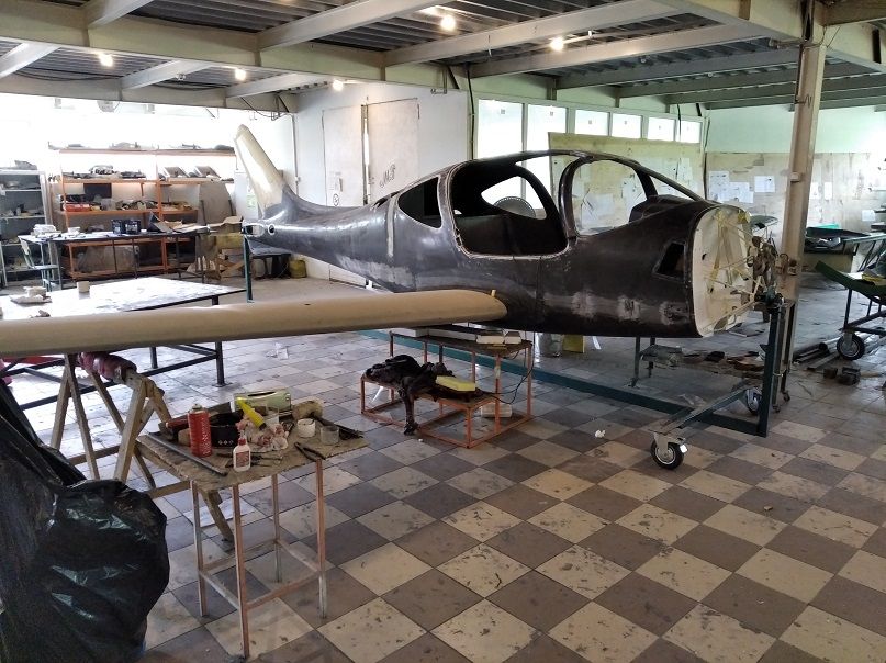

Присоединили консоли , чтоб подшпаклевать место соединения консоли и фюзеляжа.

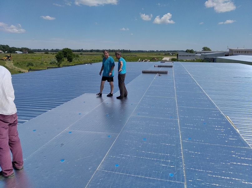

Вчера провел инструктаж ребятам, как правильно укладывать утеплитель и ПВХ мембрану перед ее сваркой.
Ребята сварщики, правда по металлу. Сами сварили всю металлоконструкцию нашего нового цеха покраски, установили ее, накрыли профнастилом, а теперь учатся стелить кровлю. Ну и уже скоро будут учиться обшивать стены сендвичпанелями. 😉
