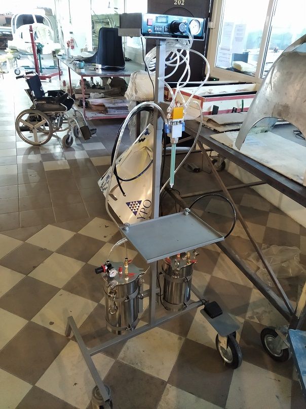

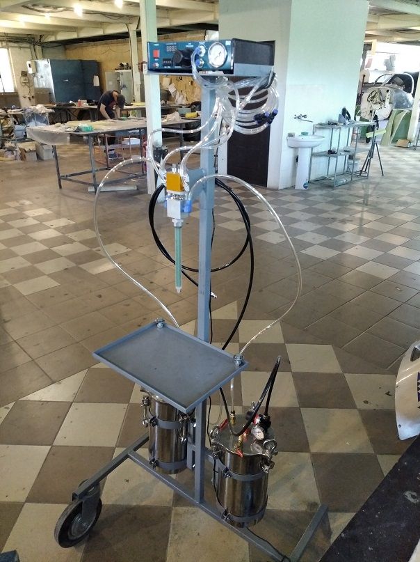

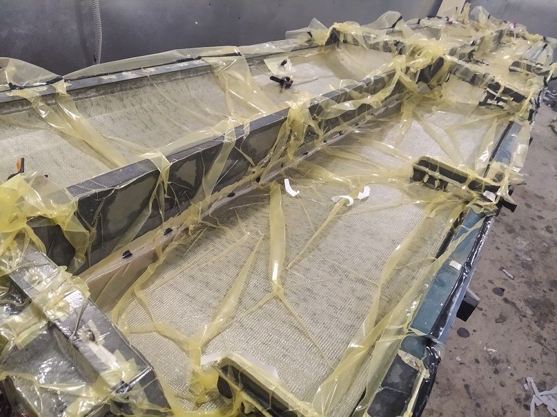

К сожалению, все намного печальнее😴 Полы моет каждый день уборщица. А вот как настроить работу, чтоб эпоксидная смола не капала на пол, ?? вот это вопрос. Все до единого пятна на полу - это засохшая эпоксидная смола, которую зубами не отдерешь. А на участке, где хранится смола и где мешают смолу, там еще хуже.
Собрали такой смеситель для смешивания и дозировки смолы, но еще не опробовали.
Я думаю, технология с использованием припрегов намного чище, но мы туда не идем. Пока пробуем инфузию, но не все детали можно делать по этой технологии. Хотя эта технология так же наверняка меньше мусорит.
Здесь опытное производство и пол из керамической плитки ГРЕСС, поэтому пол беды, а вот на новом заводе будет шлифованый пол, покрыт эпоксидным покрытием, и вот там категорически нельзя ни одного попадания смолы на пол. Или за каждым работником закрепить уборщика, который будет вытирать смолу , пока она не схватилась.
Очень интересно, как эта проблема решается на других производствах.???

Разделение на "чистую" - сборочную, и "грязную" - производственную зоны + полиэтилен спасает или бумага рулонная. Расстилаем, крепим - убираем раз в неделю... и все по новой. Но вот когда "лень" или еще что - то тут все точно как на фото выше. Правда полы у нас мраморные - советские еще. Да и объем использования смолы у нас в разы меньше - мы не строим "пластиковые" самолеты, у нас другая тематика

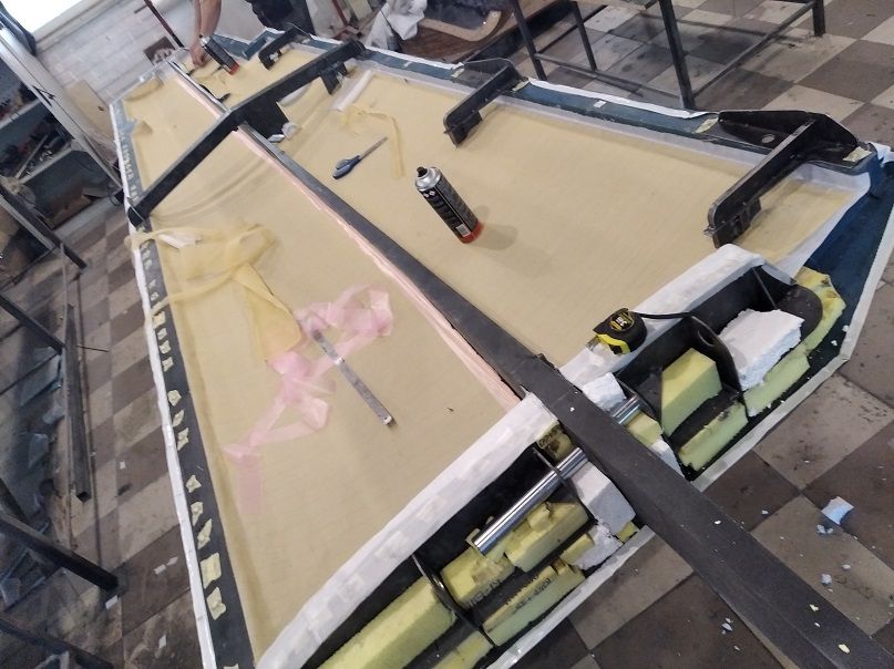

Поставили вакуум и запускаем смолу в верхнюю обшивку.

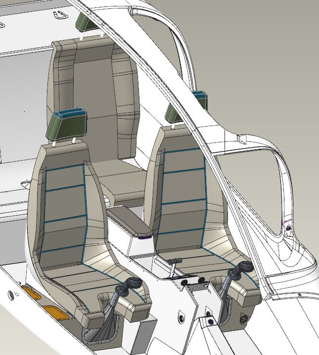

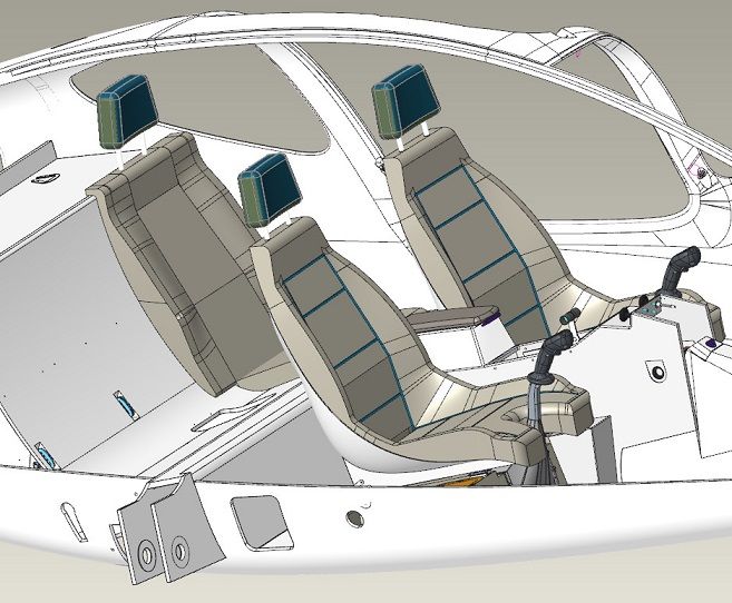

А тем временем рисуем новые сидения, а точнее поролон к старым сидениям и добавляем подголовники.

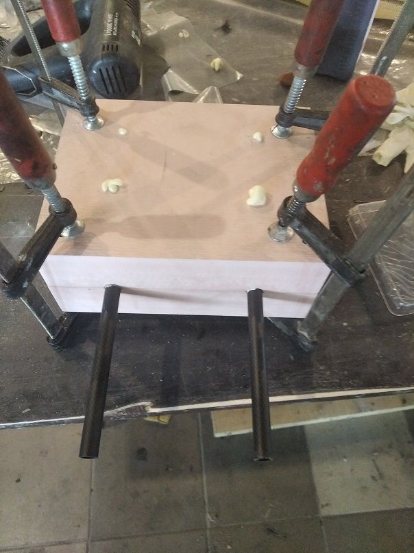

Сделали матрицы для подголовника .

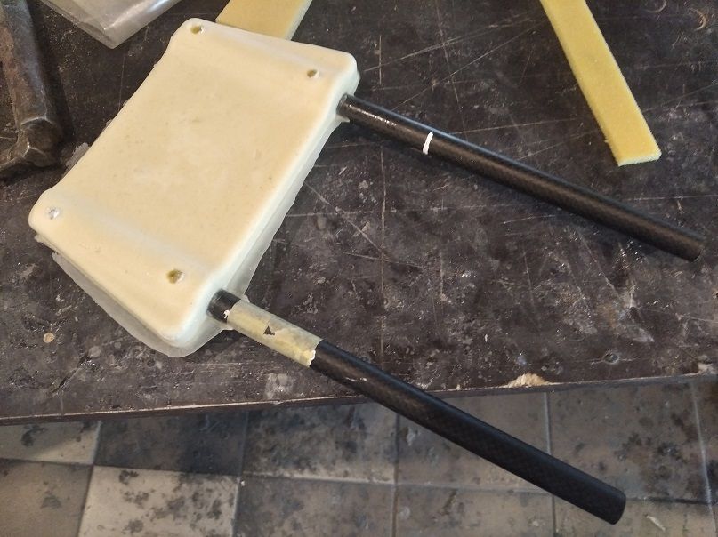

Залили и через 15 мин получили внутреннюю часть. Вес составил 98гр вместе с ножками.
А вот в этой матрице будет заливаться поролон вокруг серцевины, которая на ножках.
