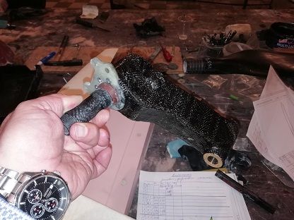

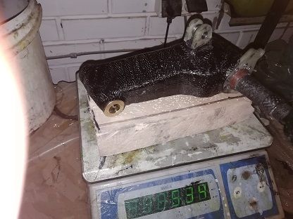

Так же изготовили нижний рычаг основной стойки шасси. Вместе с брогзографитовыми втулками и осью колеса вес составил 535г.

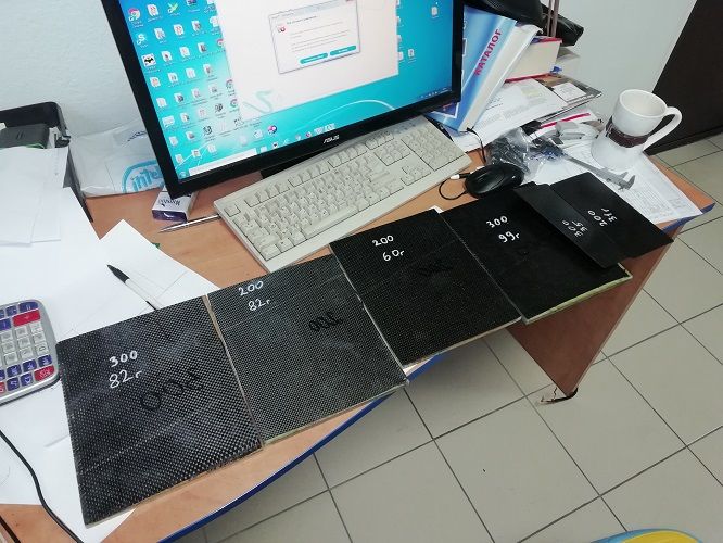

Сделали образцы разных сендвичей и листового углепластика для проведения испытаний на прочность через лабораторию. Так же измеряли вес сендвича с разным пенопластом и разной толщиной углеткани. Осталось отфрезеровать образцы правильной формы
