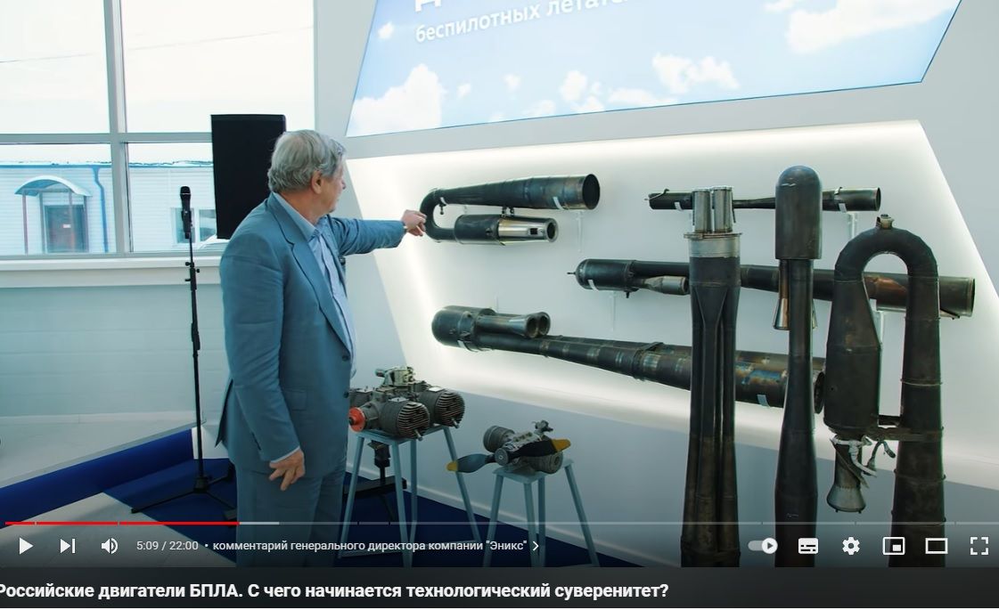

Тоже нашел в ютубе. Российские двигатели. Есть и четырех-камерный как у парнишки.
