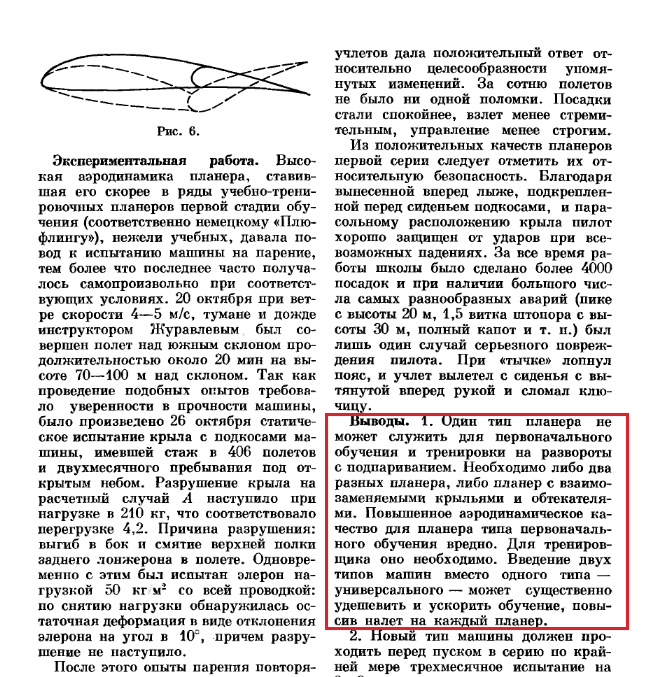

Лет 90 назад, еще Антонов, писал, что поДлеты и развороты(поЛеты)-это два разных учебных планера. . А вы однако обидчивы как современные "краповые береты", счуть что сразу головной убор снимаете
