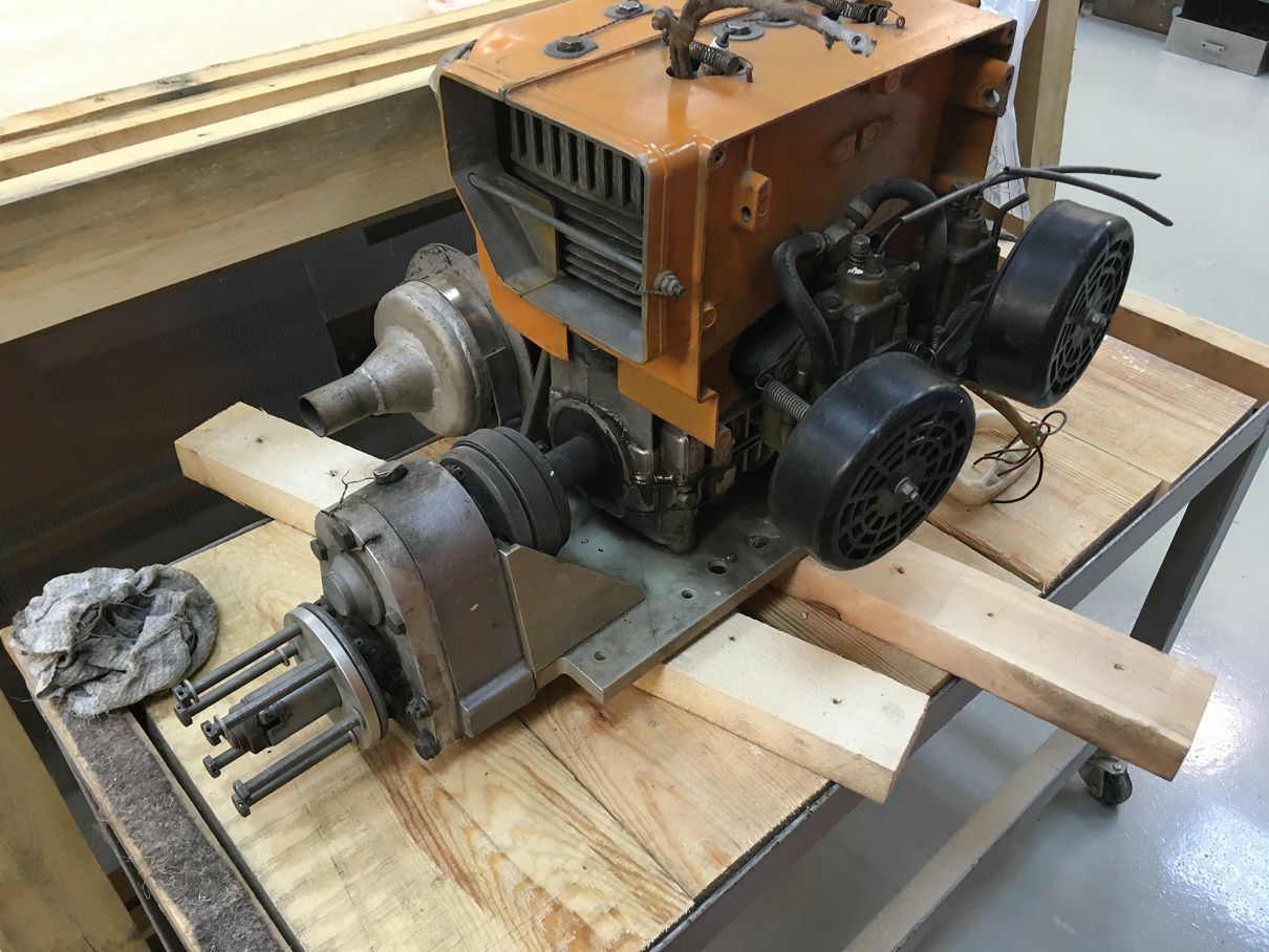

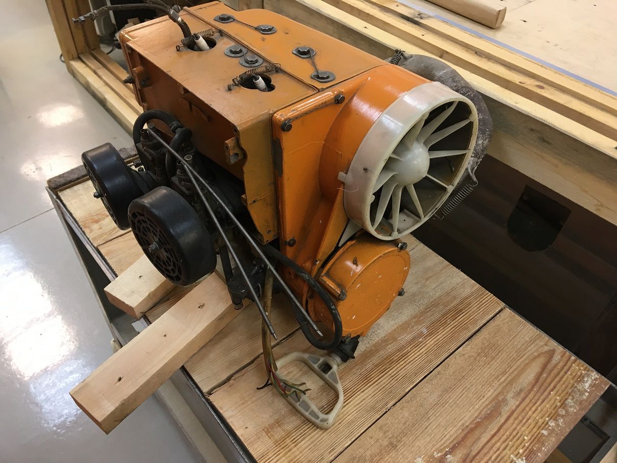

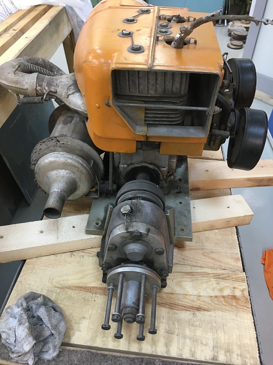

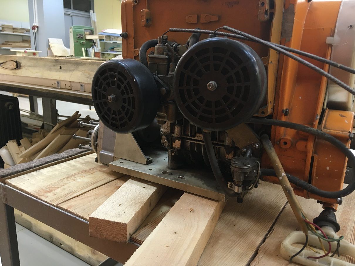

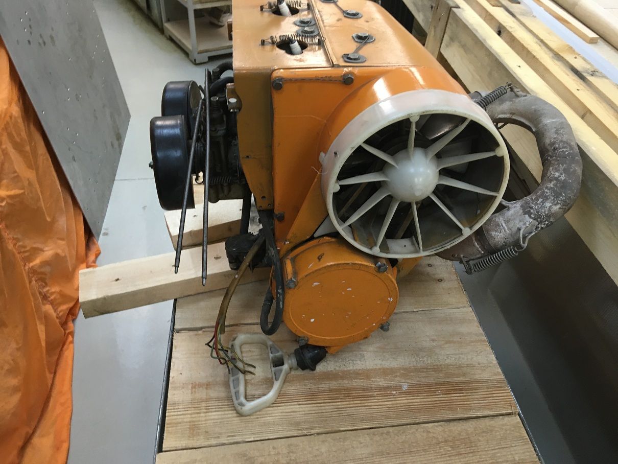

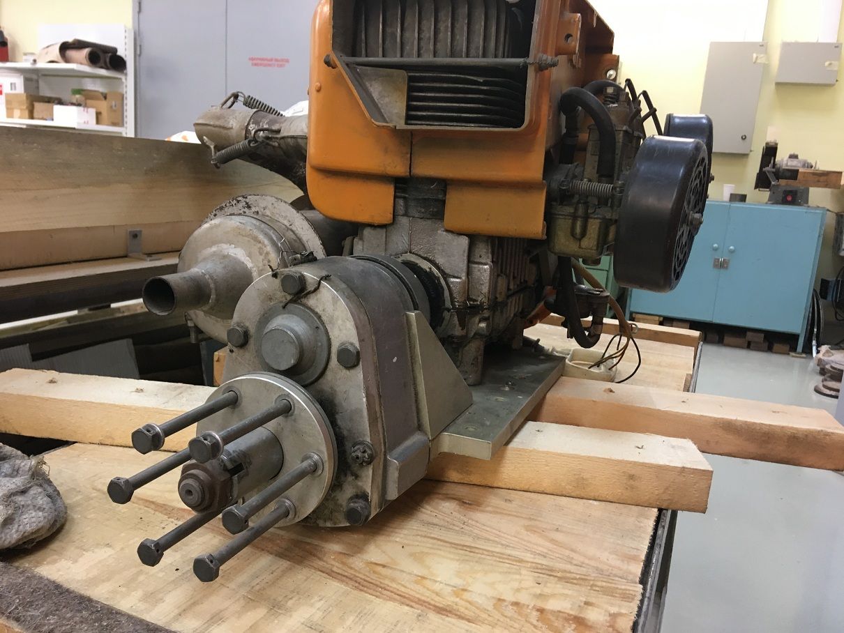

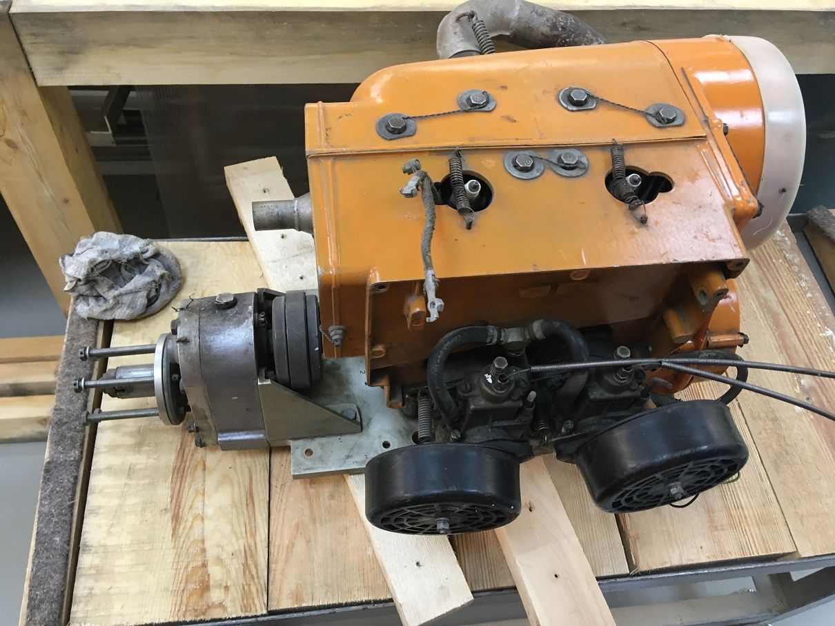

вот я сбросил фотографии. мне сказали что это Буран АВИА.
Я вообще эти двигатели в глаза не видел. Вот данный двигатель что на фотографии РМЗ - какой ?
И какой пропеллер нужен на него? Хозяин двигателя пропеллер не нашёл, его толи потеряли толи стащили...
Да, это буран, и судя по двум карбам авиа версия. Если редуктор 1х2 или около того, то винт надо диаметром от 1,4, до 1,6 В зависимости от возможностей размещения и ограничений по диаметру. Шаг от 0,9 до 0, 8 с меньшим диаметром шаг больше, с большим диаметром шаг меньше.

Да, это Буран РМЗ 640. Честно говоря у меня горький опыт с этим мотором. Что бы он заработал более или менее я в него в своё время вложил 2/3 его номинальной цены, работал и я даже немного полетал на нём, но стремный он, грелся.
Сейчас есть такой изобретатель на форуме Архимед, свяжитесь с ним, делает парамоторы собственной разработки, легкие и мощные, думаю такой в самый раз использовать как долётный СУ, стартовать с лебедки, а вот поддерживать высоту на нём. если понравится то вполне можно поставить одноцилиндровый Симонини, тот потянет и с земли ,а этот бурьян ..........просто отложите в сторону.

Не просто мне дали этот двигатель и нужно до ума довести. Вот с чего бы стартовать. Но судя по отзывам , это скорее геморой чем двигатель. Так же речь была про ХИРТ . - 65 сил.
С движками я не знаком пока что. Поэтому и спрашиваю кто сталкивался .

Да нет там никакого гемороя. Любой мотор нужно уметь готовить. Его выпускают много лет и по многочисленным просьбам трудящихсе не вносят никаких изменений в конструкцию, потому что если что то изменить в нём тогда и начнётся геморой с запчастями для потребителей. На северах, только на буранах и ездят.
На сегодняшний день это самый доступный и ремонтопригодный мотор такого класса.

Лучше использовать его безредукторный вариант. Килограмм на 8, а в вашем случае и все 10 будет легче и гемороя с редуктором и габаритами меньше. Тяги 70-80 кг для него вполне хватит. Диаметр винта 1,2-1 м. Шаг 0,6-0,8. В таком виде при выключенном двигателе небольшой винт, будет создавать меньшее сопротивление.
