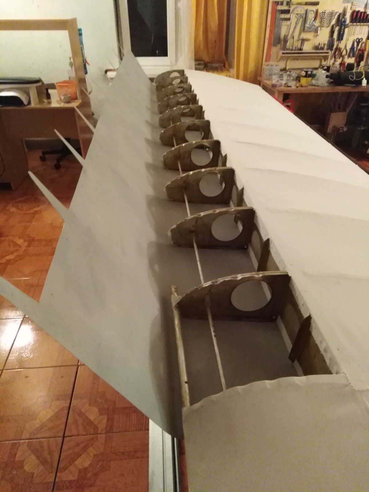

Для нормальной работы обшивки необходимо устранить линии ее перелома. Я, возможно, в вашем случае, попробовал бы прямо сквозь обшивку загнуть внутрь острые кромки, напр. отполированным скругленным углом трехгранного напильника - с последующим заклеиванием зоны лентой поверх существующей обшивки. Подобным инструментом я заправлял заусенец на ручной цикле - дюраль-то куда податливее стали Р6. Правда, уверенности в успехе нет, а надежной альтернативой будет лишь перетягивание.Владимир Павлович а если это место усилить скажем двумя тремя слоями той же ткани (это чтобы все кардинально не переделывать)?
Вообще, прошивка заменяется обшивкой в виде чулка, особенно при жестком лобовике. Авиатик построили 4 сотни (1200 консолей) - и потребности в прошивке не проявилось.Но я буду обтягивать тканью по лобику и с прошивкой.
А - так легче: только зря Вы между фестонами и задней кромкой лобовика оставили острые углы без радиусов - если есть какой-то запас - скруглите. Потом надо завалить кромки фестонов и заднюю кромку лобовика вниз с каким-либо радиусом: - инструмент для этого может быть любым. Упомянутый выше, радиус между фестоном и задней кромкой и нужен, чтобы на углах не появилось трещин.Консоль сейчас выглядит вот так. Верх я ещё не трогал. Приклепан только низ. Владимир Павлович если кромку усилить допустим той же тканью, а потом сверху обклеить весь лобик вплоть до фестонов?

Там, конечно, радиус бы миллиметров 20. А кромка, хоть и гладкая - будет работать точно так же, как линейка, положив котрую на рулон пергамина, отрывают нужное количество для чертежа.Владимир Павлович, в углах радиус есть, прежде чем резать, углы засверливал сверлом 3 мм., вся кромка гладкая с обеих сторон, без зазубрин. Спасибо за помощь.

Это как это, как это? Что, зазор между жестким лобовиком и тканью делать собрались? И какой же величины этот зазор для гарантии несоприкосновения; чем заполнится получившаяся полость?Чтобы обшивку не подрезало нужно исключить контакт обшивки и лобика,
